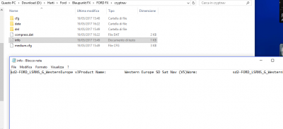

multumesc @link2.
Am reusit sa gasesc si sa descarc continutul pentru acest card
In info.txt scrie versiunea.

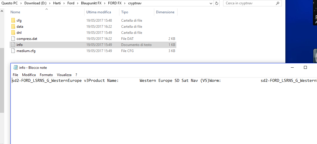

Dupa cum ai citit nu imi este recunoscut cardul de catre unitate, banuiesc ca nu este in regula info.txt.
Arata cam asa :
sd2-FORD_LSRNS_G_WesternEurope v3
Product Name: Western Europe SD Sat Nav (V5)
Worm: sd2-FORD_LSRNS_G_WesternEurope v3
Bosch Part-Nr.: FALSE
Ford Part-Nr.: FALSE
Dupa cum se vede in ultimele doua rinduri nu este trecut ceea ce trebuie, si cred ca din cauza asta cardul nu este vazut.
Daca nu este voie sa scriu aici, rog sa se stearga urmatoarele rinduri.
Este nevoie de un pc cu Linux cu pci card reader (nu este compatibil orice pc)
Pentru a citi CID din sd card:
find . -name cid -print
Pentru a schimba CID la un card (nu sunt compatibile toate)
sudo ./mmc prog_cid /dev/mmcblk0

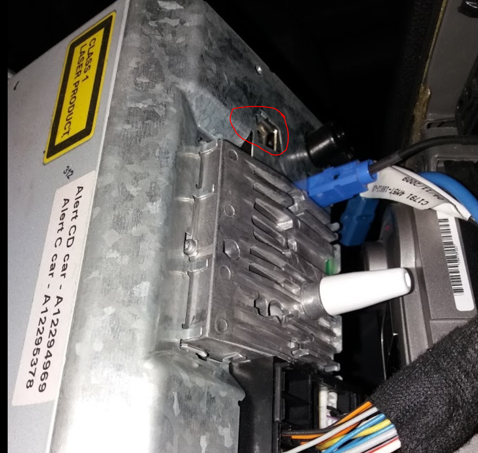

Stie cineva daca se poate monta camera video marsarier de genul
https://www.emag.ro/camera-marsarier-fo ... DR77ZKBBM/
la un FF2 facelift din decembrie 2009 cu travelpilot FX?
vedere spate
tanasi
Mesaje: 950
Membru din: 26 Mar 2008, 23:33
Maşina: Ford Focus MK2 1.6 TDCI 12.2009
VIN: WF0SXXGCDS9D77095
Re: BlauPunkt TravelPilot FX
Mesajde adip1962 » 08 Ian 2019, 13:40
Din cate stiu, nu. FX e cam vechi...
Camera cred ca poate insa fi utilizata daca ai travelpilot NX, ceea ce nu prea este uzual in echiparea FF2.
Daca nu ma crezi cauta pe acest topic sau pe viewtopic.php?f=20&t=55233. Nu mai stiu unde am citit... Nu esti primul care intreaba. Si eu as fi dorit, dar...
Nu am vazut niciodata imaginea aia pe display-ul de la FX. Cum/ce ai facut?

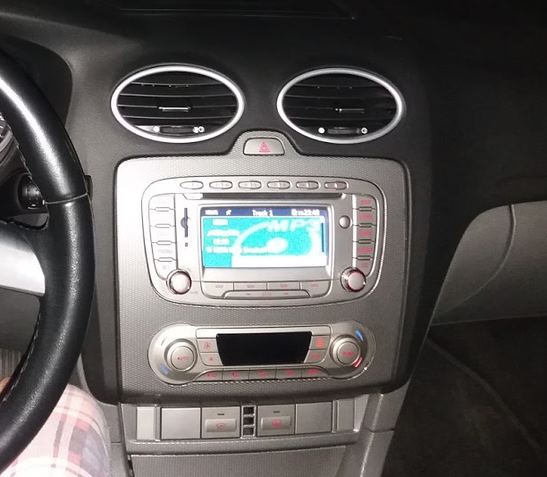

Mesajde tanasi » 09 Ian 2019, 14:32
Mersi de raspuns. Nimic special..e imaginea cand canta o melodie. Era track am impresia. Am sa mai scot odata casetofonul sa ma uit mai atent. Am impresia ca are totusi mufa de video in spate...dar nu bag mana in foc, din imagine nu se vede prea bine.
tanasi
Mesaje: 950
Mesajde jeffe » 09 Ian 2019, 14:38
Nu are :(
$1 scrie:$2u am vazut niciodata imaginea aia pe display-ul de la FX. Cum/ce ai facut?
Parca Update-ul SP4.1 aduce imaginea aceea, cred ca o ai si tu doar ca se vede mai bine pe telefon fundalul acela - probabil de la polarizare.

Mesajde adip1962 » 09 Ian 2019, 20:19
Stiu ca am ultima versiune de soft ptr. FX. Am luat-o de pe la englezi. Nu mai stiu ce numar avea...
Dar nu a mai aparut alta.
S-ar putea sa fie de la polarizare... Sau poate o fi pe CD, ca nu l-am folosit, cred ca niciodata. :D
Revenind, tare as vrea o camera pe spate. Dar pe FX, nu se poate.

Mesajde tanasi » 15 Ian 2019, 10:31
Da, am mai studiat problema. se pare ca lipseste la mine mufa. Din poza nu se vede clar, dar sigur lipseste.
