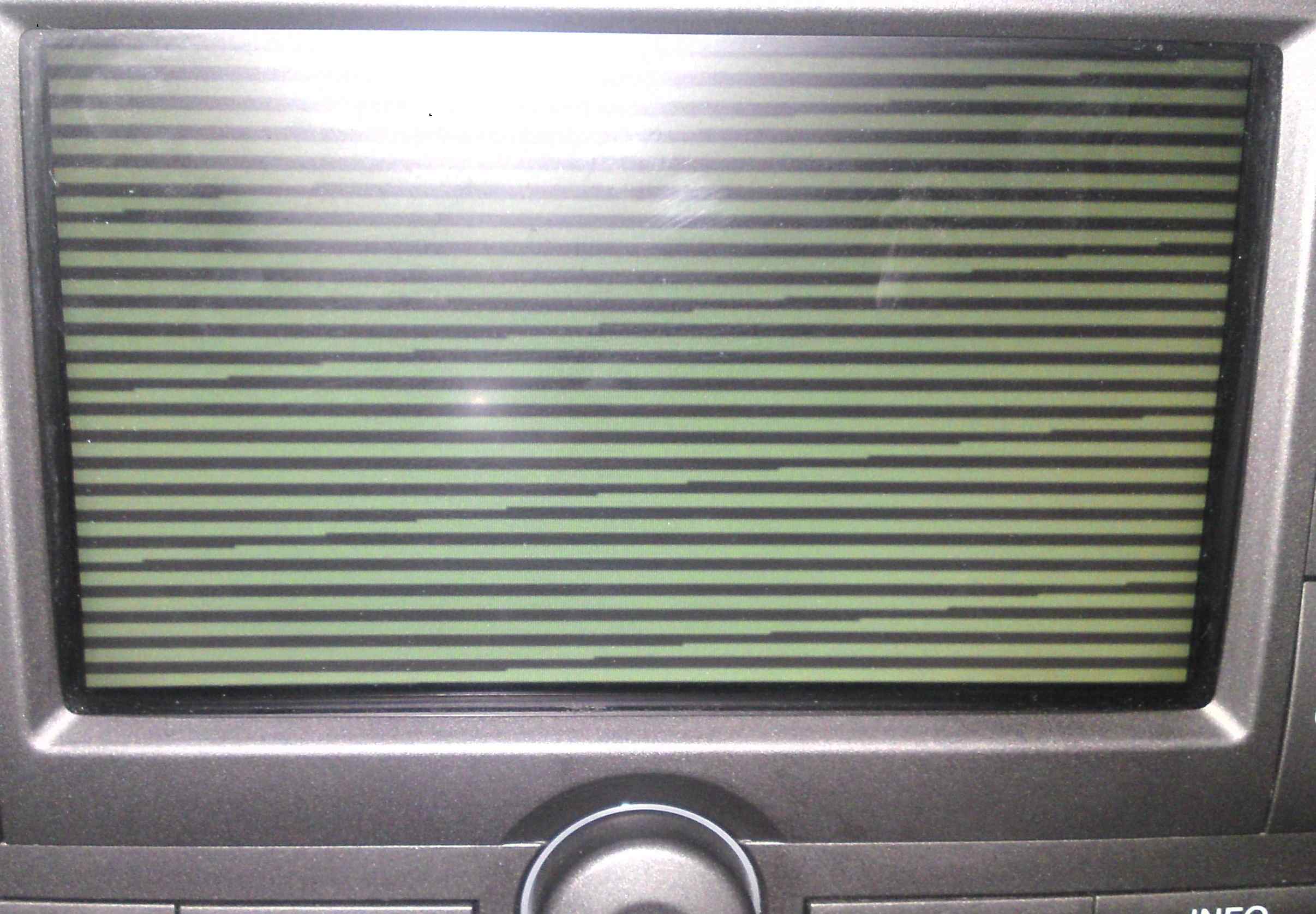

Re: Unitate Navigatie Denso MOARTA
Mesajde alynutzu851 » 17 Mai 2011, 21:52
aceasta este poza cu ce imi apare pe ecran(display)
Mesajde DGAlexandru » 18 Mai 2011, 05:56
Arata a semnal video nesincronizat.
Mesajde hors34live » 18 Mai 2011, 12:33
poti sa scapi de el apasand butonul detour si info simultan timp de vreo 5 secunde cred (sub butonul de power/volum mai sun 4 butoane Detour, sageata stg, sageata dreapta, Info), dupa care poti introduce cd-ul/dvd-ul cu update
Mesajde alynutzu851 » 18 Mai 2011, 16:29
am apasta (detour+info) si mi s-a aprins k in poza
