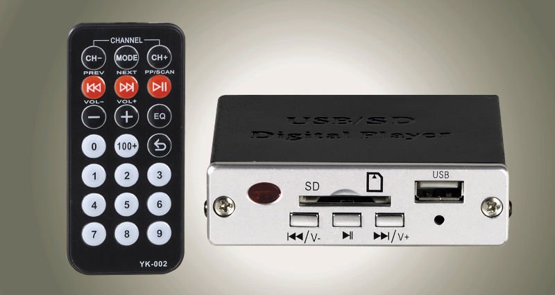

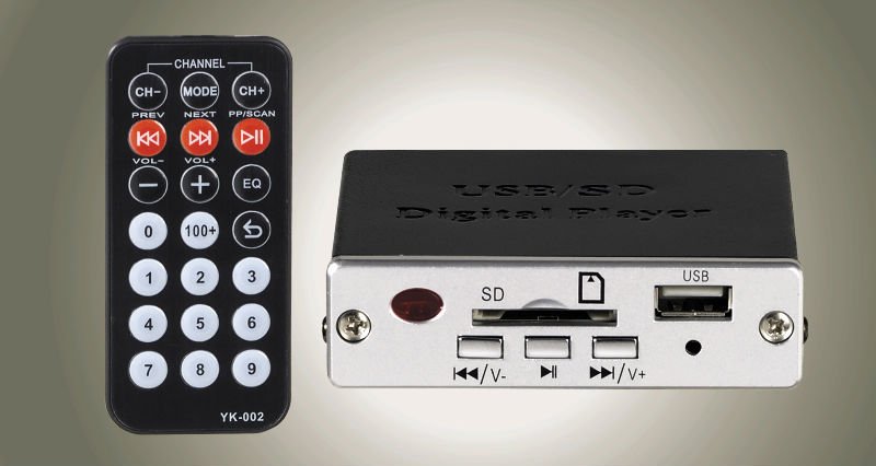

Mi-am pus si eu cablu AUX facut de mine si cand am desfacut am vazut ca aveam mufa si firele insa nu stiu unde e celalat capt al firelor care intra intr-un manunchi de cabluri...in fine am scos mufa originala si am pus-o pe a mea.De pe telefonul meu se aude mai incet decat de pe CD-Player. banuiesc ca din cauza firului pe care l-am folosit...ori e prea lung, ori e prea gros, ori amandoua. dar e acceptabil.
intre timp am dat de un cititor de mp3 de pe card si USB ieftin care ar merge montat in bord, undeva.
apartul se numeste "Mini Player USB/SD MP3" si costa ~45 ron. nu pun link sa nu iau warn sau ceva, dar 'google it'
asa arata, si are telecomanda. multi spun ca e foarte bun.
inca nu stiu daca o sa-l pun , pana cand ii gasesc un loc prin bord. se poate monta 'ingropat', fara carcasa, prins cu 2 suruburi. pe net am vazut si varianta fara carcasa (gen kit DIY) si avea si radio, dar nu am cautat mai departe.
