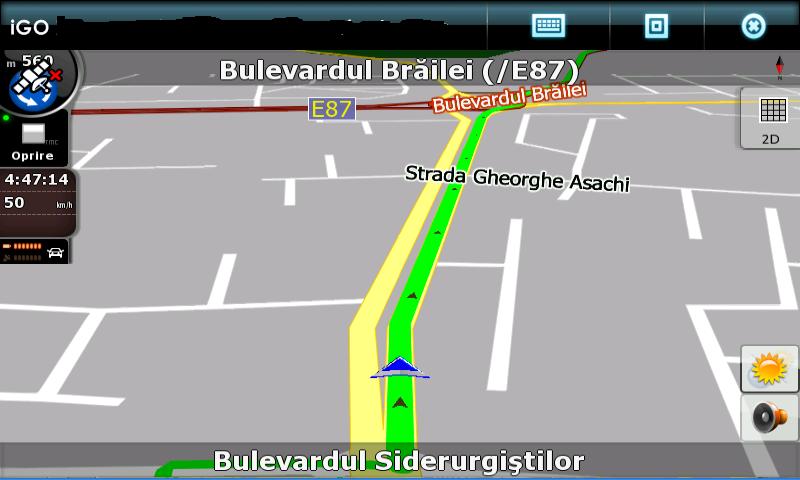

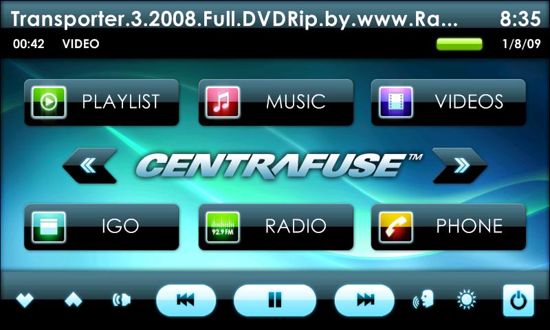

Revin cu detalii despre starea proiectului de adaptare CarPC la navi Denso. Am renuntat la ideea cu carpc-ul din bucati si m-am gandit sa adaptez un EeePc701 achizitionat recent din anumite motive cum ar fi :
- are display de 7 inch comparabil cu cel de la Navigatiile noastre
- pot sa-i adaptez un touch-screen de 7 '' pe USB foarte usor si sa-l integrez in locul LCD-ului de la navigatia noastra.
- are 4GB memorie (SSD - fara componente in miscare) suficient pentru un windows Lite (ca sa zic asa) inclusiv interfara auto Centrafuse si Igo 8 PC
- are Card reader, wireless, si iesire audio
- se poate adauga un modul bluetooth pe USB pentru functia de carkit.
- are 3 USB-uri la care se pot atasa DVD-ROM , HDD externe, USB-stickuri cat si interfata CAN bus la care lucrez pentru control clima si Radio/CD din Centrafuse
Cu respect.
IGo integrat in Centrafuse
Interfata Centrafuse
