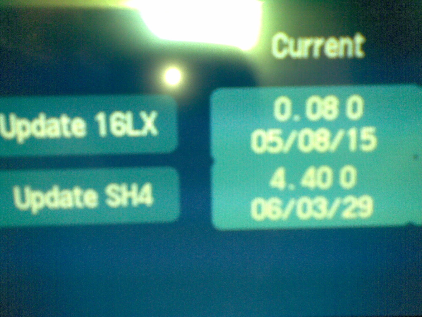

Mesajde kromo » 08 Aug 2011, 12:21
Salutare,
am si eu o problema, imi tot da cand incerc sa caluculez o ruta : UNABLE to calculate !!!!!, i-am facut update de firmware la 4.40, imi merge prima calculare dar a doua incercare nu mai merge ....
care este problema ?? imi functioneaza o singura calculare dupa ce fac update!
am atasat si o poza cu versiunea noua!

salut,
eu azi am observat problema asta! pana acum a mers atat telefonul cat si comanda vocala la masina ( Mondeo 2005 titanium X) dar azi a disparut atat partea de telefon cat si comanda vocala! cand apas PHONE imi zice ca e MUTE si cand apas pt comanda vocala imi schimba intre posturile de radio sau intre cd-uri!! ce se poate face???
