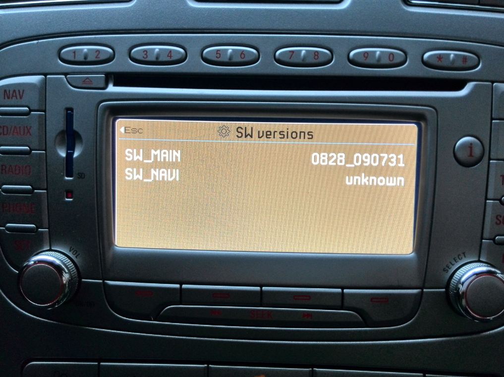

Are cineva idee,navigatia blaucpunkt FX are un meniu secret,exista o combinatie de taste sa arate ceva informatii,exemplu ce versiune este?Inca ceva,cand dau sa ascult muzica de pe SD card pe convers nu mai afiseaza melodia ca la CD, intra in meniul de selectie,se poate face ceva?

Apasa set+nav, e o combinatie de 2 butoane. Sau menu+nav, etc..

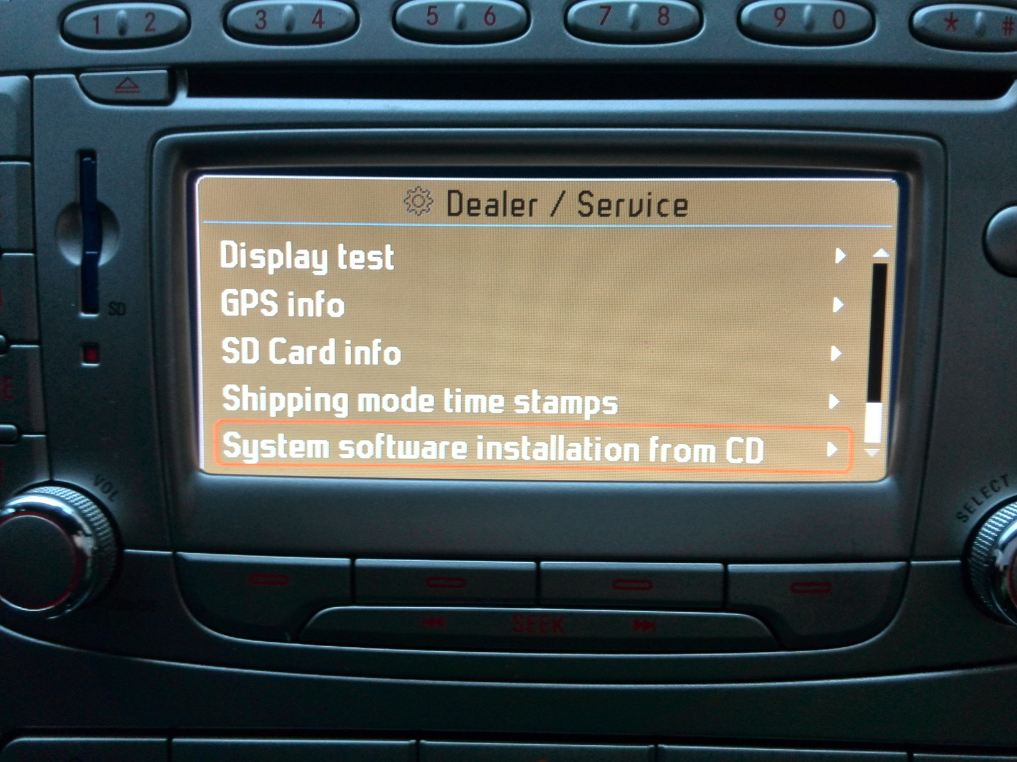

Eu am aceasta versiune de soft ,cea din a doua imagine,exista o versiune mai sus,se poate face cu ajutorul CD cum scrie in prima poza?

Ai cred ca o versiune destul de "mare". Se poate face update de pe cd la soft, cauta pe net discurile, stiu ca am gasit la un moment dat asa ceva, dar de ce te "mananca"? Las-o in pace, hartile copiate de pe net nu merg, iar cardul original are cateva strazi din Bucuresti...iti faci de lucru degeaba.
