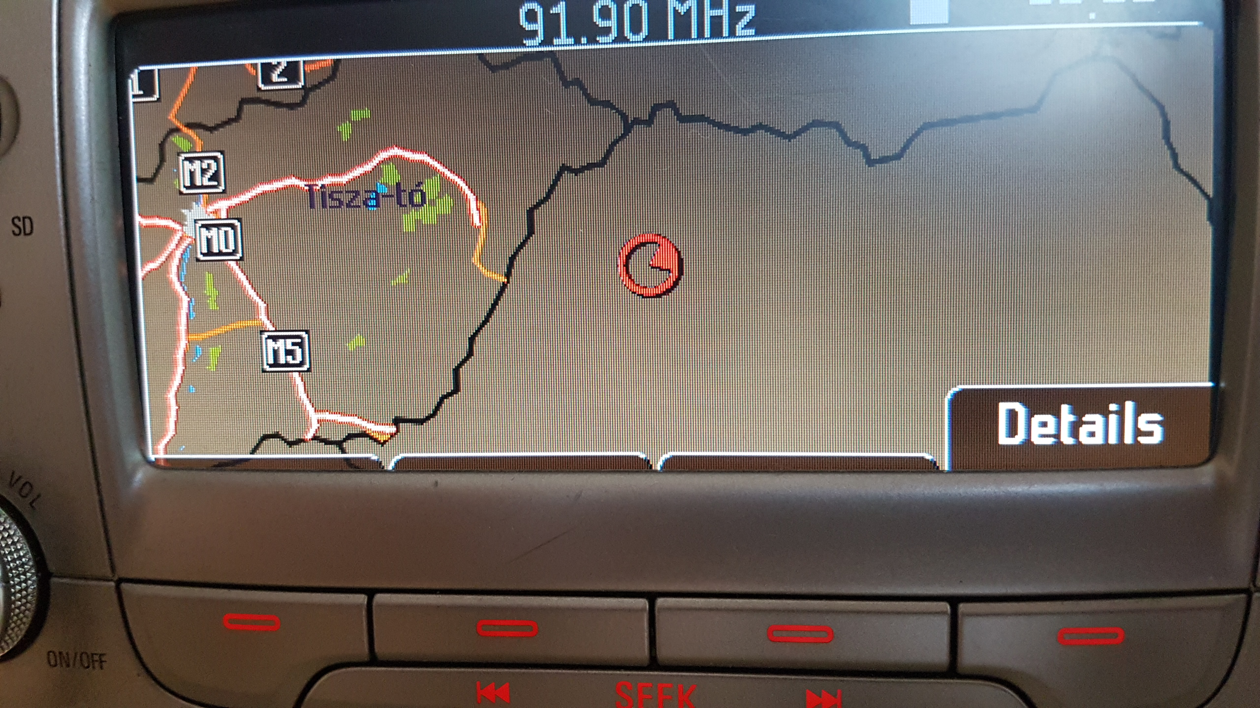

Revin cu impresii dupa upgrade la hartile 2017.
De fiecare data cand vrei sa treci pe gps dureaza ceva pana te localizeaza. De cele mai multe ori crede ca-s prin Serbia... Oricum, vezi localizarea numai de la 50 km inaltime...
Nu exista harti pentru: ex-Yugoslavia, Bulgaria, Romania. Nici macar drumuri principale. Din pacate nu vad daca exista pentru Grecia, ca nu intra in harta. Se vad insa autostrazile ungare...
Modul dark e misto, dar pe harta, ziua, soare, cu luminile aprinse e cam greu sa vezi ceva acolo.
Se restarteaza toate functiile odata cu patch-ul. Trebuie sa va reglati din nou setarile de lumina/sunet etc.
Este ok ca pe acelasi sd poti avea si harti si muzica.
In concluzie, mai rau decat era fara patch, nu e.

Am gresit in ceea ce priveste localizarea groaie...
In fapt harta era rotita. Setarea locatiei ptr. nord, indreapta lucrurile.
Restul raman valabile.
Acum, pentru a upgrada hartile de pe Travel Pilot FX, chiar daca ai SD-ul cu hartile Romaniei, Rusiei, Bulgariei etc., trebuie indentificate cele doua fisiere (poi si hartile aferente Romaniei sau tarilor care lipsesc) si apoi copiate, cu numar crescator in fiecare dintre cele doua foldere diferite unde se gasesc restul. Problema este ca nu stii care-s alea!
Asa ca,ori muncesti pana-ti sar ochii de cap (prin eliminarea pe rand a fisierelor si introducerea, de fiecare data, a sd in gps pentru a vedea care tara/regiune lipseste - se poate face numai impreuna cu colegi din alte tari, deoarece factorul de micsorare a hartii nu cuprinde toata Europa/Rusia) ori te lasi pagubas. Ca mine.
Asta e!

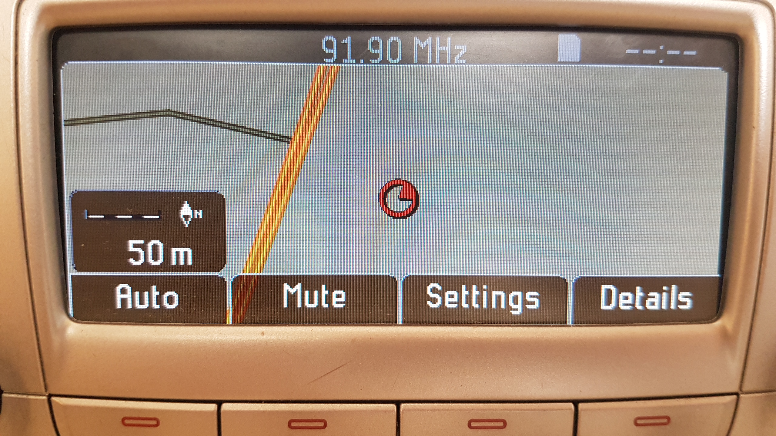

Mesajde Cipicas » 13 Apr 2020, 22:44
Adip1962, sa o lamurim.
Eu sunt din Iasi.
Fac probe pe o navi pe birou cu ultimele coordonate in Zalau.
Am si fx 2019 luate de pe nx vest.
Treaba cu amestecatul hartilor nu merge deoarece se bazeaza pe MAPWORLD si nu cred ca fara o scula gen garmin care sa adauge sau sa taie din harta se rezolva.
dvd2-Ford-HSRNS_J_WEU v9
Product Name: Western Europe DVD Nav (V7)
Regarding RO map the only city is Bucharest. For BG you are spoiled...
Regarding firmware for navigation (fx), not main fw, navi fw, is that if it can read new pattern from west maps fom mca or mfd, then we can upload maps from vw, opel or better, nissan as there are the sane format but complete to street level.
Regards,
Ciprian

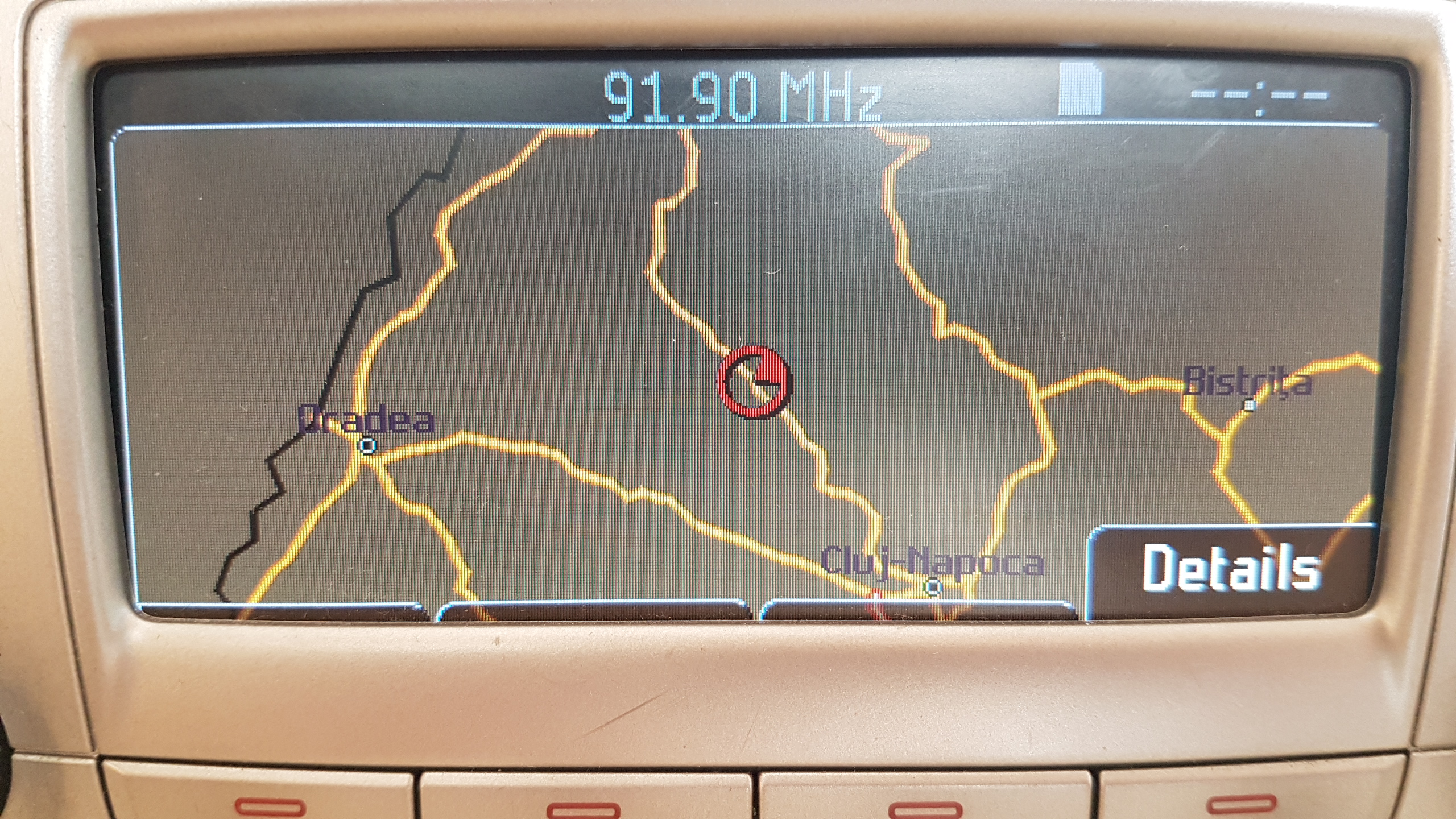

Mesajde Cipicas » 14 Apr 2020, 07:48
Nu, pe mca se pot pune hartile de la nissan cate sunt cel mai detaliate.
Am cautat fisierul cu o adresa in harta 2012 si schimbat cu cel din 2017. Harta era blank, toată.
Cipicas

Mesajde Cipicas » 14 Apr 2020, 07:53
Cam asa arata harta pt nx vest

Re: BlauPunkt TravelPilot FX
Mesajde adip1962 » 14 Apr 2020, 15:17
Superba harta!
Deci Waze pana la granita si apoi gps-ul masinii. Desi waze a pierdut mult prin oprirea notificarilor privind politia.
