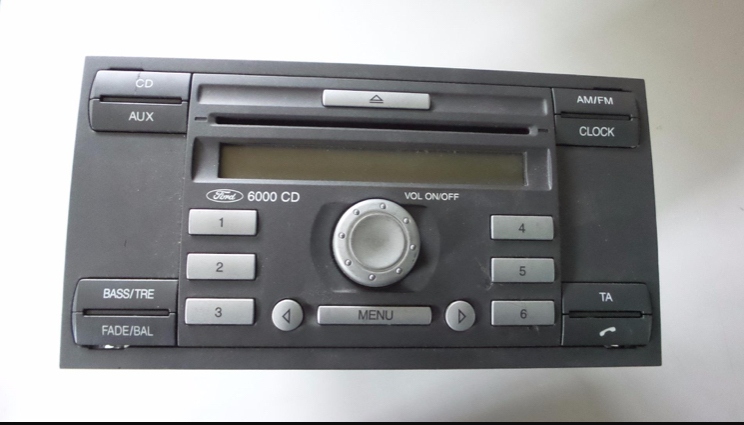

masina mea este dotata cu acest model de player audioImagine
Intrebarea mea este daca pot monta acest modul https://www.olx.ro/oferta/cablu-adaptor-auxiliar-aux-usb-ford-focus-IDa3Wcj.html#cbd90ff66a de auxiliar care necesita intrare de micro usb in spatele playerului, sau sunt nevoit sa iau acesta alternativa https://www.olx.ro/oferta/cablu-aux-jack-ford-1-5-m-cheite-asigur-montaj-ID8KtM3.html#cbd90ff66a, iar in cazul in care trebuie sa aleg a doua varianta, exista un mod de a masca cat de cat cablul ca sa fie estetic placut, pentru ca am vazut acest clip https://www.youtube.com/watch?v=BJ8JLO0V1kc&t=182s si nu mi se pare tocmai ok.
Re: Mufa aux Ford Focus 2 - Model Sony CD
29 Mar 2018, 15:23
Salut!
Primul cablu nu merge ca nu ai unde sa "introduci" micro usb in spatele playerului. Al doilea nu are rost pentru ca ai (ar trebui sa ai) in torpedou mufa Aux In. Si eu am acelasi tip de player si in torpedou am mufa Aux.

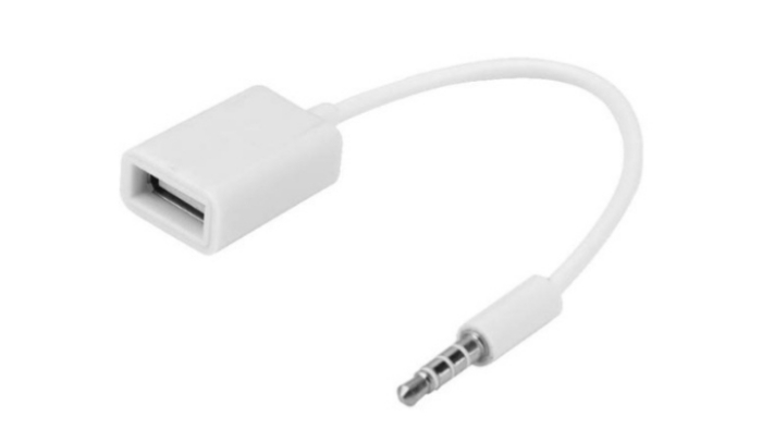

Am o intrebare, puteti sa-mi spuneti va rog, daca acest cablu cu mufa jack si USB ( pentru intrare stick), ar functioneaza daca l-as baga in mufa auxiliara a masinii? Va multumesc!
Re: Montaj mufa AUX pe Fiesta MK6/Focus Mk2!
29 Mar 2019, 09:48
Nu,are 4 inele la jack.
Dacă pe Fordul meu am acest model de radio cd, aș putea să-l schimb cu modelul de mai sus?
