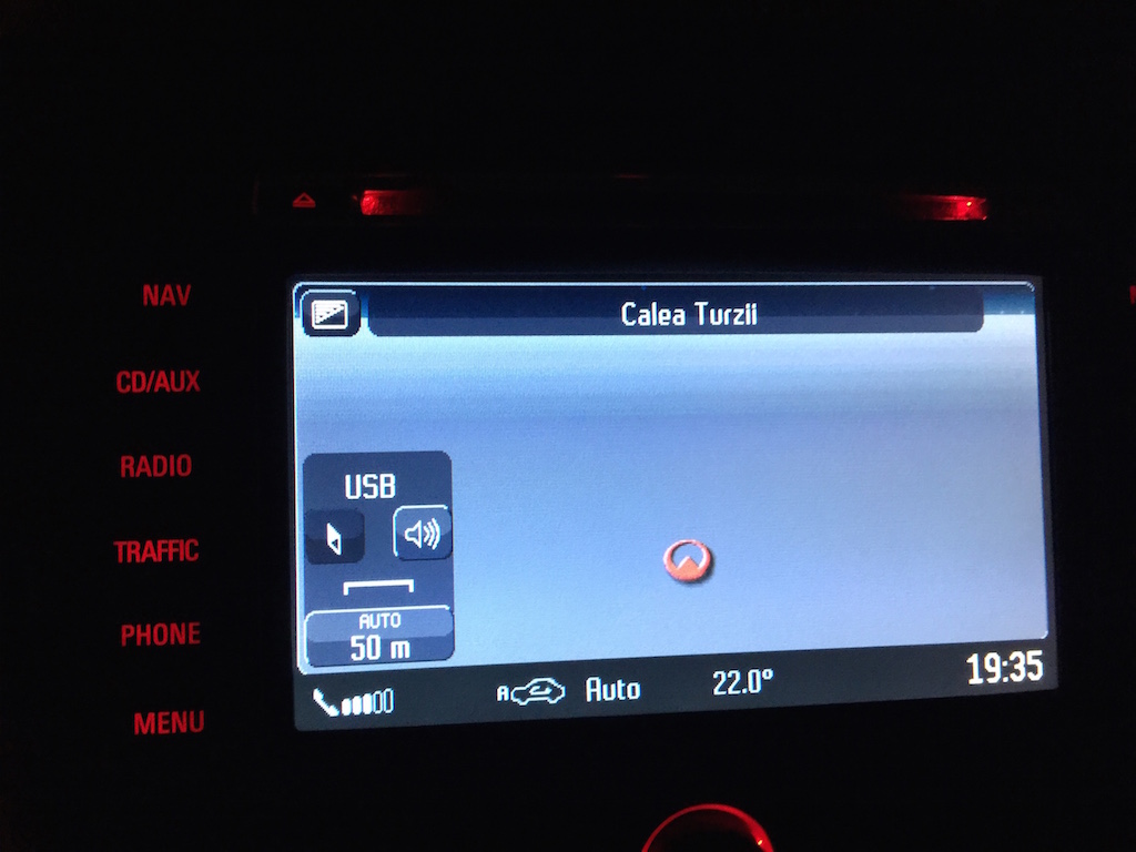

Blaupunkt NX: <navigation> map loading issue
Mesajde nairpic20 » 10 Noi 2014, 11:37

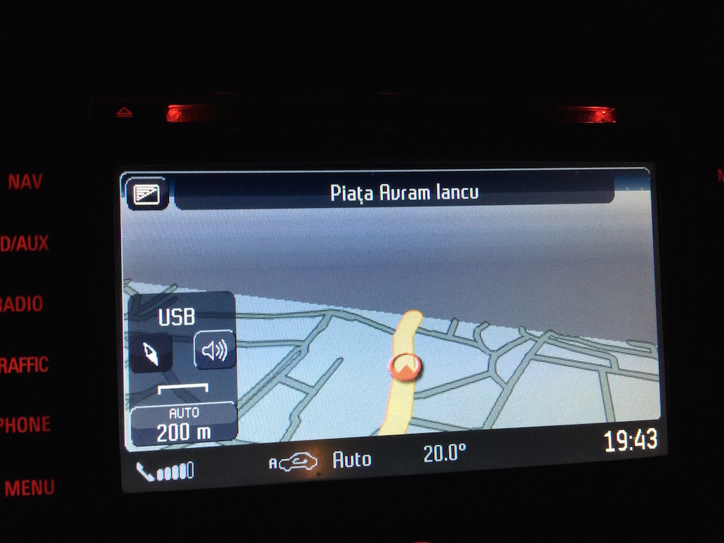

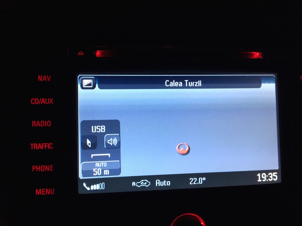

De doua zile am probleme cu partea de routing la navigatie si nu reusesc sa imi dau seama care ar fi sursa problemei. Am cardul cu harta Romaniei pe ea, achizitionat in luna august de la reprezentanta. Am incercat reset, reinstall harta(am pus harta europei si apoi am reintrodus cardul cu RO si si-a reinstalat tot automat), fara succes. Problema se manifesta prin disparitia drumurilor de pe harta(dupa cateva secunde bune isi revine, dar se intampla foarte des) si prin disparitia hartei in intregime(mai rar, gen din 10m in 10m). O sa atasez poze pentru a va forma o imagine mai clara(explic cam prost :( ).
Ceva sugestii? Eu inclin spre card, ca restul unitatii functioneaza perfect.
Ar fi cineva din zona Clujului doritor sa ma ajute cu testatul cardului pe alta unitate sau a altui card pe unitatea mea?
O zi frumoasa

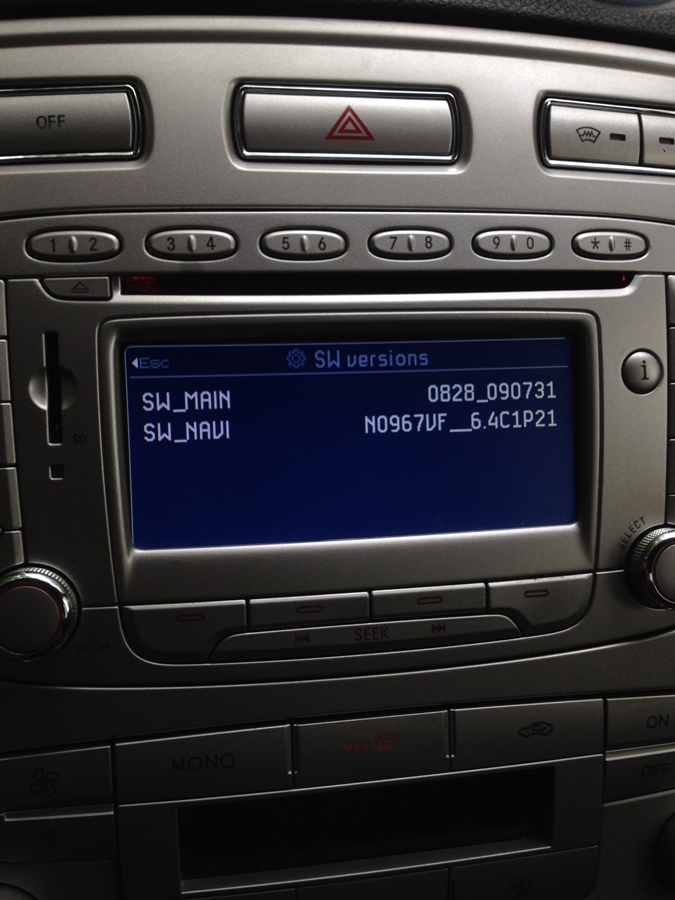

Ce versiune de soft ai pe ea (buton NAV si Menu in acelasi timp - prima optiune de sus)?
PS: Ai mai scris de problema asta pe undeva? Ca s-a mai plans cineva recent de ceva in genul.

Salut Alex,
Doar aici am mai scris despre aceasta problema.
MAIN_VER_SW: 2012_101125
REG_VERSION: DI_SWNAVI9.3C4P10
NAV_VER_SW: N2189VF_9.3C4P10
Ieri am facut Cluj-Alba-CLuj si partea de voice-routing a functionat perfect, pe Convers+ indica bine, pe navigatie la fel(sageti) daca sunt pe muzica sau phone, dar pe harta ca in poze(in mare parte no road) + ca sta foarte mult pe loading cand incerc sa introduc o adresa si la calcularea rutei uneori te plictisesti pana reuseste sa calculeze(chiar distante scurte)

Vad ca ai soft vechi pe navigatie... de aici ar putea aparea acele probleme.
Ai drum curand si prin Buc .. sa-ti fac un update si sa vedem daca se rezolva problema?

Am fost la ford pentru revizie si mi-au verificat si navigatia. Mi-au spus ca totul este ok cu ea si ca am si ultima versiune de soft(zic ei :D ) . Probabil este cardul, doar ca nu aveau alt card pentru test. O sa trec prin Bucuresti undeva in urmatoarele doua saptamani, te voi suna inainte sa stabilim o zi la care putem amandoi. Daca mai putem face si alte update-uri la masina sunt binevenite :).

am fost la alex sa fac update la soft navi si problema persisista si la mine. inclin sa cred ca este cardul de vina :( ciudat e ca face de vreo 2-3 saptamani, a functionat perfect pana acum.

Eu nu am mai apucat sa trec pe la Alex pt update de soft. Intre timp, cei de la Ford mi-au inlocuit cardul si totul functioneaza cum ar trebui :) .

$1 scrie:$2m fost la alex sa fac update la soft navi si problema persisista si la mine. inclin sa cred ca este cardul de vina :( ciudat e ca face de vreo 2-3 saptamani, a functionat perfect pana acum.
am ridicat problema la firma de unde am cumparat cardul si am primit altul pe garantie: cu harti de 2015 :D
