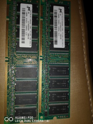

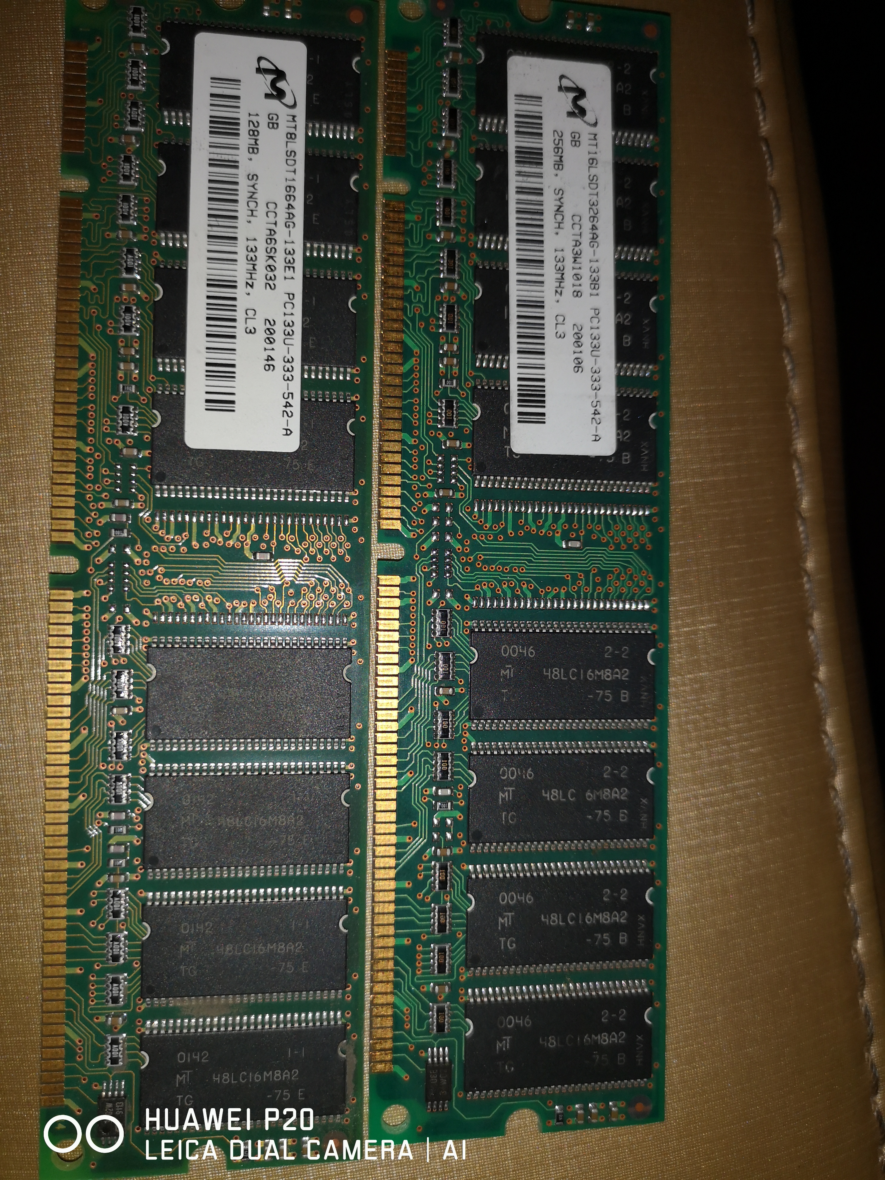

Sunt doar memoriile, cele de pe placa de baza. Este cate un chip pe fiecare parte a placii. Cele de pe display nu am auzit sa faca probleme. In anumite cazuri se inlocuieste sau doar se relipeste si procesorul, dar de cele mai multe ori sunt doar memoriile.

Din cate stiu sunt si niste stabilizatori de tensiune care cedeaza si asta face memorie sa scoata fum..

yup. m-am documentat mai bine si asa e

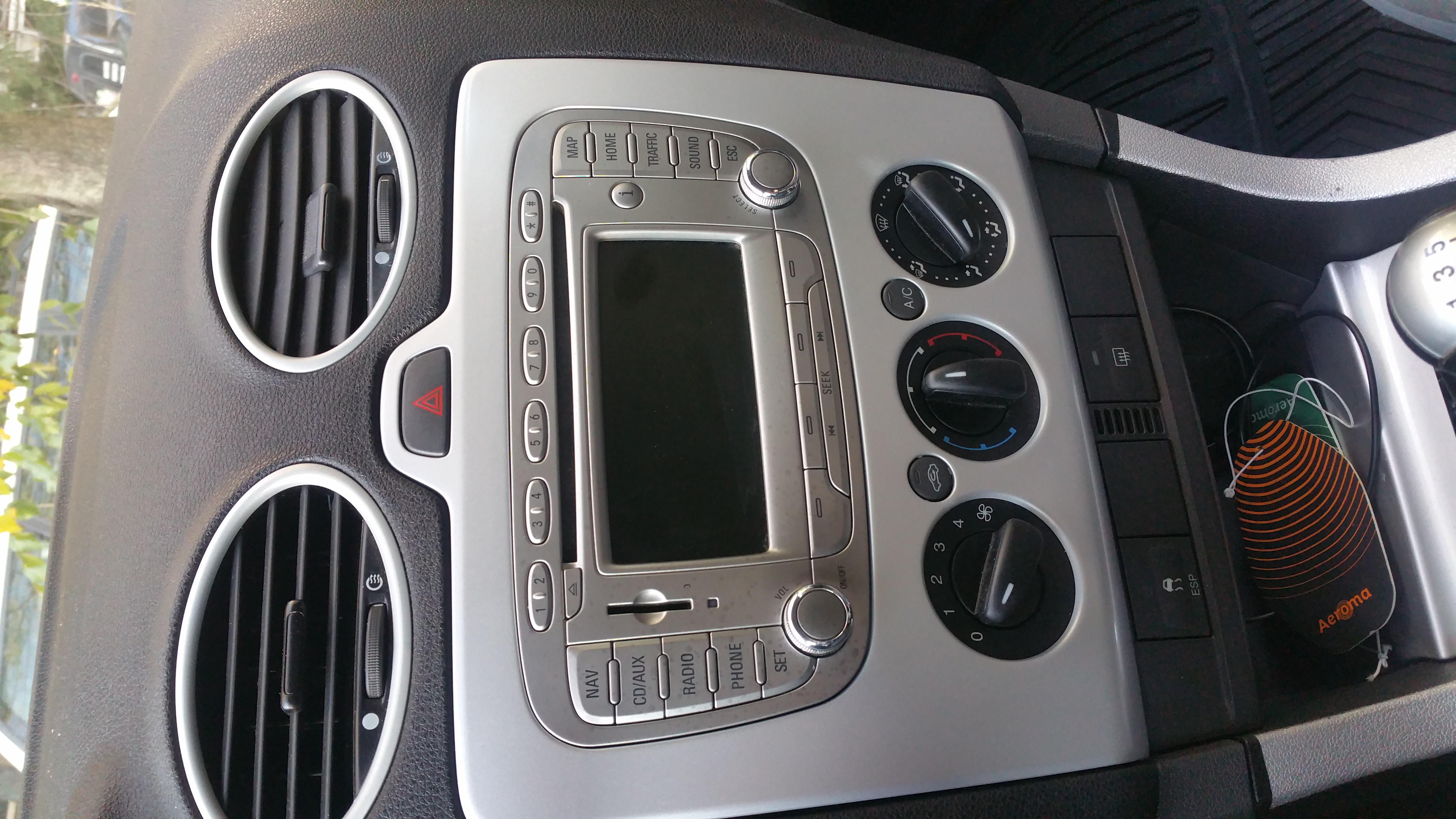

Buna,am un LSTFT navi,cumparat de pe un Mondeo,mi-ar putea zice cineva daca trebuie modificat ceva in mufa quadlock sa porneasca ,sau ar trebui sa porneasca la conectarea mufei?sau are problema cu ramii,nu porneste...

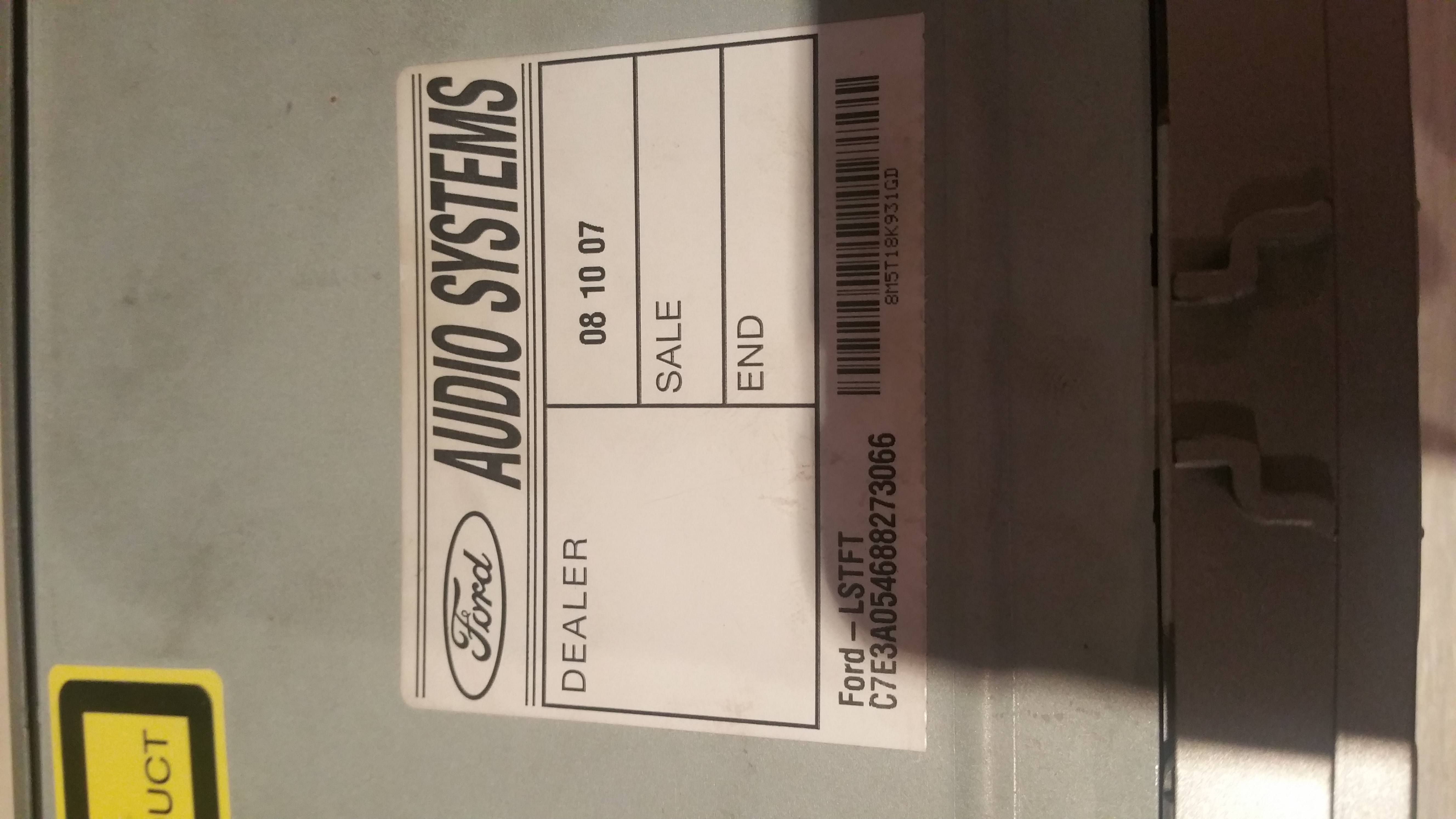

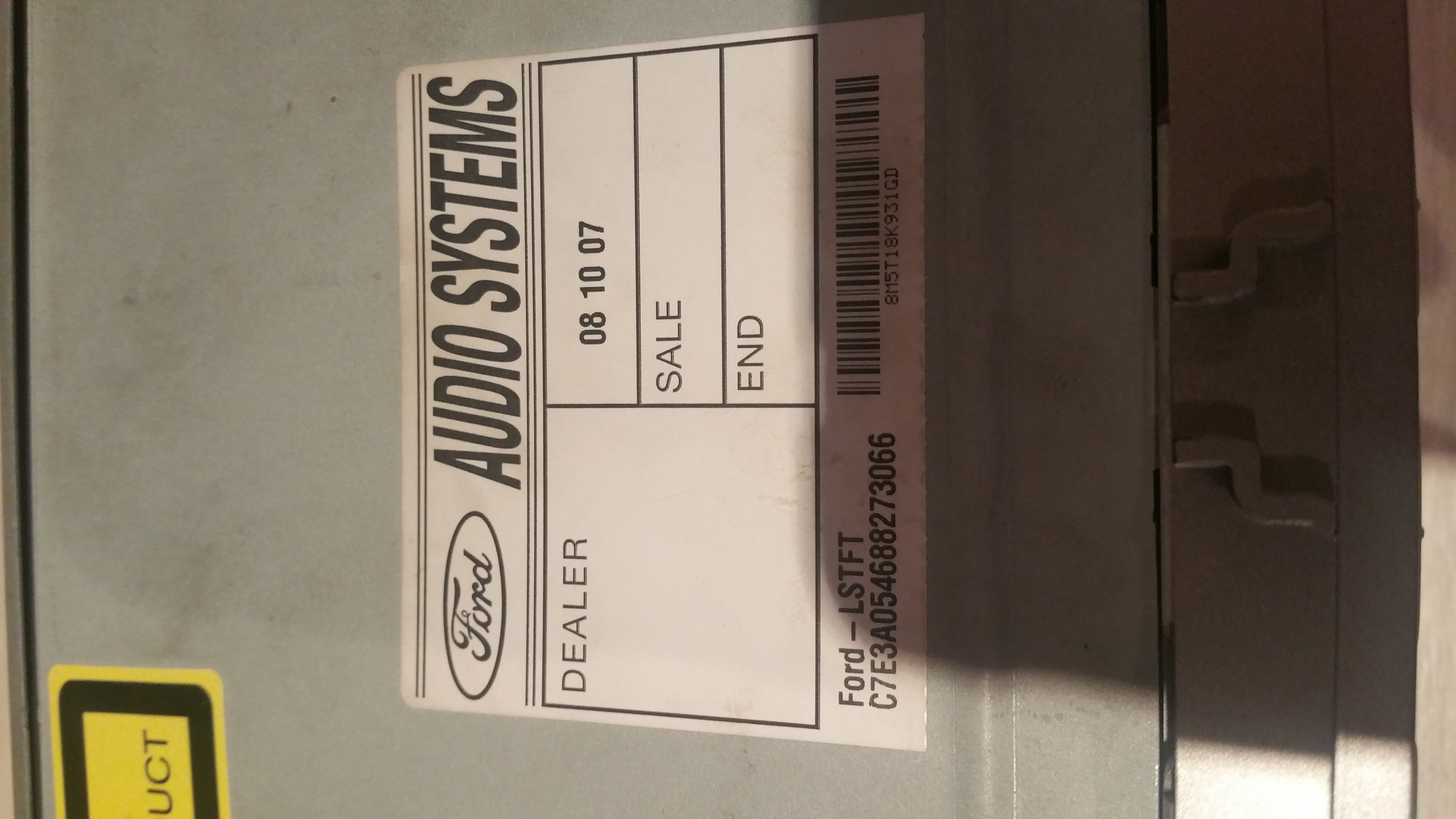

Buna,am pus un navi fx ford mai sus care nu mai porneste,asa l-am luat,se poate verifica de pe ce masina provine?focus sau mondeo?daca e cineva interesat sa o cumpere o vand ieftin

pune si tu o poza cu eticheta de pe lateral, eventual si cu pretul :)

Oare stie cineva daca in loc de memoria 46v64m8 nu merge N2DS51280CS

Salut, mai are cineva memorii pentru navigatie?

Salut. Am si eu probleme cu navigatia. Nu imi mai afiseaza nimic pe ecran, e stins, dar sunetul merge perfect. Doar ca nu poti alege melodiile, trebuie ascultate la rand.
Mai are cineva aceasta problema?

Mai are cineva memorii de vanzare?
Sunt interesat de un set.

Conteaza latenta memoriei? 2-2 vad ca sunt mai rare.

Care din cele 2 memorii sunt bune pnetru inlocuirea pe placa navigatiei?
