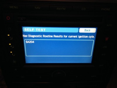

Mesajde Clau_logo » 19 Apr 2014, 16:46
Ok, deci facut testul. Eroare este cea din atasament.
Antena sau nu?
Drive safely, girls prefer you in one piece!
https://www.facebook.com/groups/199901473710273/
Clau_logo
Mesaje: 902
Membru din: 02 Iun 2007, 14:59
Localitate: Arad
Maşina: Mondeo Mk3 Titanium X 2.0 TDCI
Re: Probleme diverse cu nav. DENSO (ecran color+touchscreen)
Mesajde DGAlexandru » 19 Apr 2014, 17:21
A204 inseama eroare de GPS.
Mai demonteaza o data antena de pe plafon (masori intre surub si miezul din acel tamburus de plastic alb) ... sau mufa albastra (masori intre exterior si miez)... si vezi daca ai +5V pe ea cu contactul pus... Daca ai cei 5V atunci cablul si DVD-ul sunt ok, problema e antena GPS care e in acel bulb negru de la baza antenei radio (acel batz pe care ai zis ca l-ai luat de nou).
Cel mai simpul ... verifici cu alta antena GPS cu mufa Fakra (50 lei aici)- acea mufa albastra pe care te-am pus s-o cauti... iei una de test, o conectezi si vezi in meniul de test daca iti vede satelitii GPS.

Mesajde Clau_logo » 19 Apr 2014, 19:11
Salut Alex,
Am masurat bulbul antenei de pe plafon, mi-a dat mai multe valori printre care si 5V nu a scazut sub 2V si nici nu a urcat mai mult de 8V, cred ca e ok, tinand cont de faptul ca acele de la voltmetru era mai groase iar fire mai subtiri de adaugat nu aveam ca sa masor mai bine. Oricum e ok si asa, am facut deja comanda pentru antena GPS sugerata de tine, asa ca de acum asteptam sa o livreze.
Multumesc mult Alex si Sarbatori fericite tuturor!

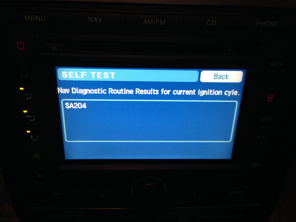

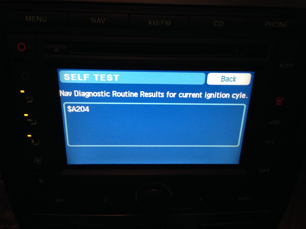

Am reusti si eu sa-mi fac rost de harti insa acu am alta problema, am dat calibrare am pus adresa exacta bun pana aici totu e ok. plec de pe loc.. dar sageata de pe navigatie ramane pe loc nu se misca deodata cu masina..ce rezolva ar fi ? cine ma poate ajuta? gen si daca se misca.. ramane o eroare de 10 km. Acum seara de exemplu.. sageata pe navigatie o ramas in zona de unde am plecat.. s-a mutat decat f putin si eu facusem aprox 5 km eram intr-un alt cartier.. multumesc frumos, gen nu se repozitioneaza
