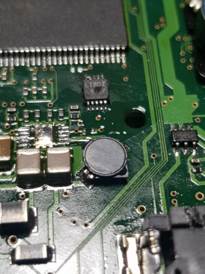

schimbat cele 2 circuite de RAM tot nu porneste. masurat tensiune pe ele...lipsa. am nevoie de un LTC3407 (are o gaurica in el)

la mine a murit navigatia dupa multe incercari de a porniri cu bateria descarcata. ideea este ca la mine RAMii sunt buni. nu am tensiune pe ei datorita sursei care s-a defectat. circuitul integrat de sursa este 12 lei...doar ca nu mai are nimeni pe stoc.la tine daca schimbi RAMii se rezolva si problema .

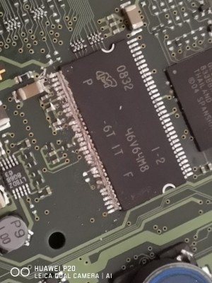

Salutare la toata lumea. Saptamana trecuta mi-a murit si navigatia cumparata din dezmembrari care nu ar fi trebuit sa fie afectata de problema mentionata in TSB-ul din 2013 (are codul 9M5T 18K931 DA, an fabricatie 16 martie 2010). Navigatia nu a mai pornit dupa ce masina nu a fost pornita deloc timp de 4 zile. Am scos unitatea, m-am uitat la siguranta din mufa principala, dar nu pare arsa. Are cineva idee daca mai este vreo siguranta pe undeva pentru navigatie/radio (eventual sub bord in dreptul pasagerului sau sub capota langa baterie)?

Am verificat si sigurantele de pe partea pasagerului din dreapta si par sa fie ok. Am obesrvat totusi ca au cam multa calamina pe ele. Le-am curatat inainte sa le pun la loc. Cat despre navigatie.... am facut comanda de memorii de pe mouser.com (memorii originale, nu clone chinezesti - 4 memorii m-au ajunj 320 ron cu tot cu transport si taxe). Asta e ce am gasit (https://ro.mouser.com/ProductDetail/340-126891-TRAY), poate mai ajuta pe cineva. Se pare ca sunt end of life si nu se vor mai fabrica in curand. Eu numai aici am gasit (memorii originale). O sa incerc sa-mi repar cele 2 navigatii si sper sa nu mai am probleme cu ele atat cat mai tin masina.

Revin cu noutati.... am schimbat memoriile la navigatia cu care a venit masina din fabrica si acum porneste, deci pot confirma ca memoriile de pe mouser.com sunt bune/compatibile chiar daca sunt revizii mai noi ale memoriilor. Am sa incerc sa-i schimb memoriile si la navigatia care o am din dezmembrari si care, teoretic, nu ar fi trebuit sa fie afectata de problema asta. Va tin la curent daca o sa mearga dupa ce ii schimb memoriile.

Am reusit sa fac sa porneasca si navigatia care, teoretic, nu ar fi trebuit sa fie afectata de acel TSB prin schimbarea celor 2 memorii. Deci se pare ca nu doar cele facute in 2008-2009 sunt afectate, ci si cele mai noi.
