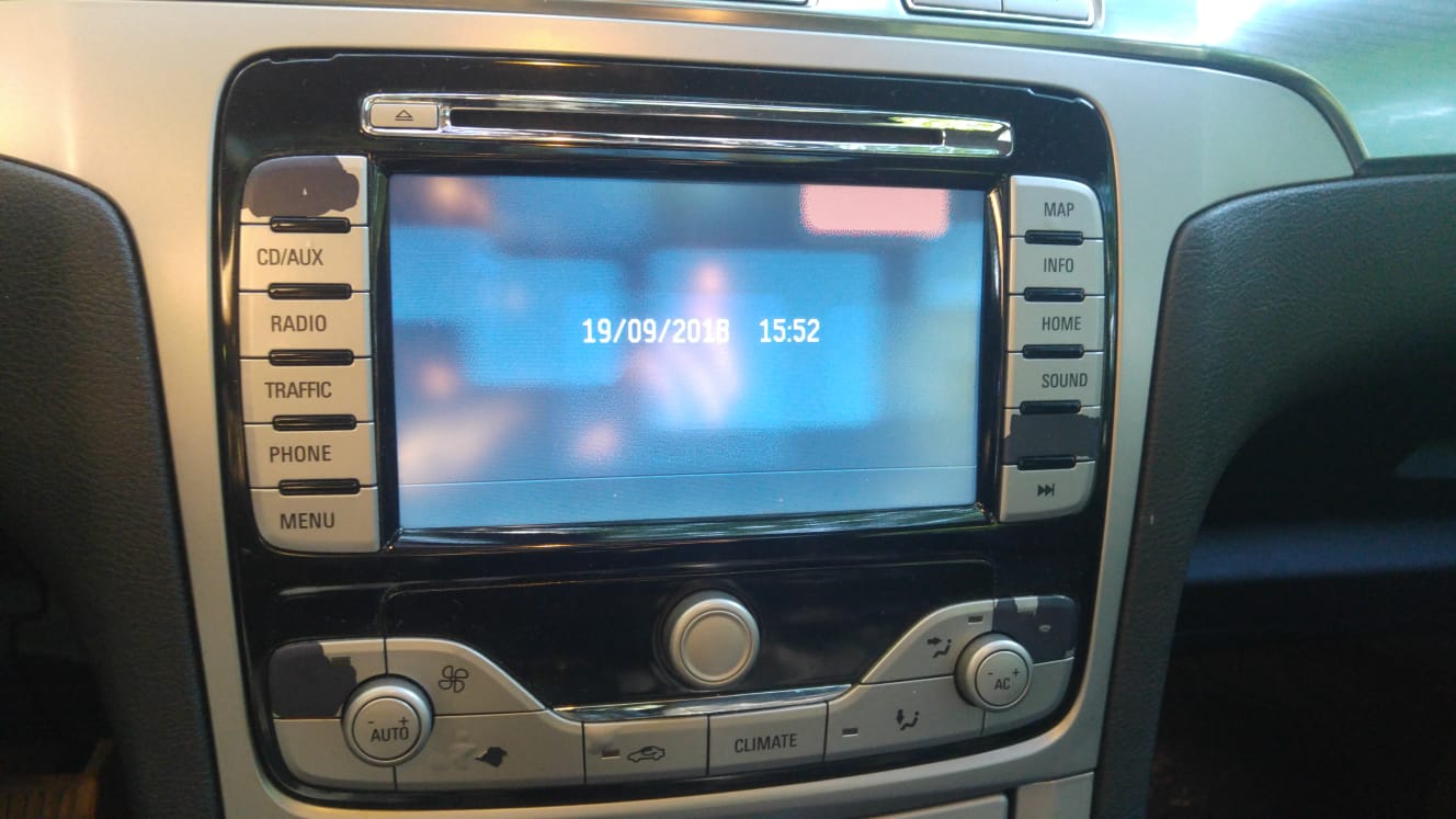

Mesajde synergist » 20 Sep 2018, 11:28
salutare,
am luat un S-max 2008 si are navi din imagine.
ma poate ajuta cineva cu harile? -- m`am uitat aici: https://www.youtube.com/watch?v=5L5N-yZdYKI
dar inca nu am demontat sa vad daca e dvd inauntru..
merci fain!

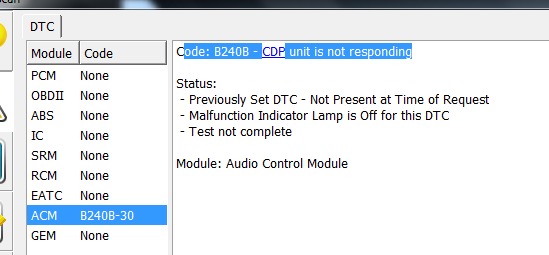

Mesajde dragoescu » 20 Sep 2018, 11:38
Revin si eu cu o problema pe care am intalnit-o des la un FX pe un focus 2 facelift...
daca citesc DTC cu Forscan si navi este oprita de la buton, incepe sa nu mai raspunde pe CAN.
Chiar daca o pornesc de la buton si incerc sa citesc iar DTC, navi nu raspunde.
Cand iei contactul ecranul se opreste dar ea nu se stinge complet.
Rezultat: bateria consumata peste noapte. Dupa ce am incarcat bateria si am pus-o pe masina, navi a inceput sa comunice am gasit eroarea din poza.
Ca solutie, daca Fx-ul nu mai raspunde pe can, cel mai bine scoateti din GEM siguranta pentru a taia alimentarea navigatiei si dupa 1-2 minute puneti la loc siguranta si verificati daca navi raspunde pe can.
