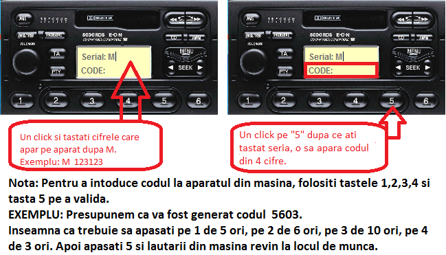

Mesajde Sisif » 29 Iun 2012, 20:35
Sper sa va fie de folos.
Ford Code.rar
Am adaugat fisierul lipsa, acum functioneaza pe orice versiune de Windows.
(604.53 KiB) Descărcat de 454 ori
Informatii detaliate, cum trebuie folosit programul, cum se introduce codul.
