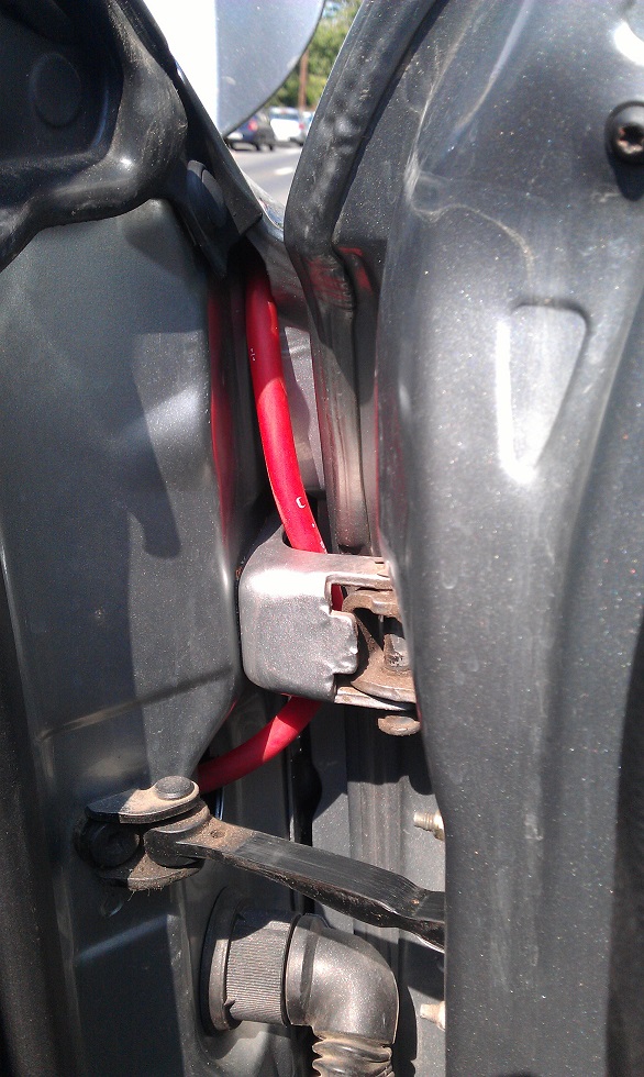

Mesajde omurau » 16 Aug 2013, 22:18
In afara de gaura dinspre panoul de sigurante din torpedou, se poate poate trage firul si prin alte parti? Am scos si capacul de la filtrul de polen, dar n-am vazut nici o gaura.
Momentan am pus ca in poza, dar nu mi se pare foarte ok.
