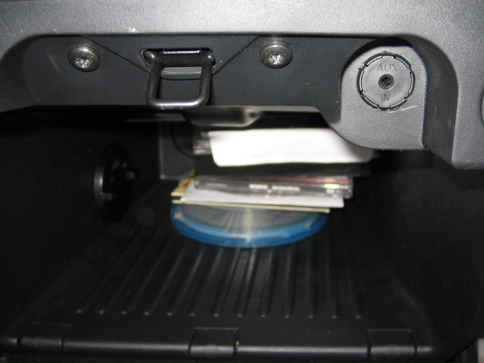

uitati locul mufei la focusu meu
mufa aux FF2 - fabr 2006

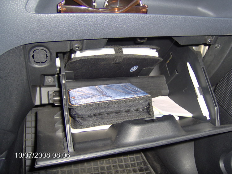

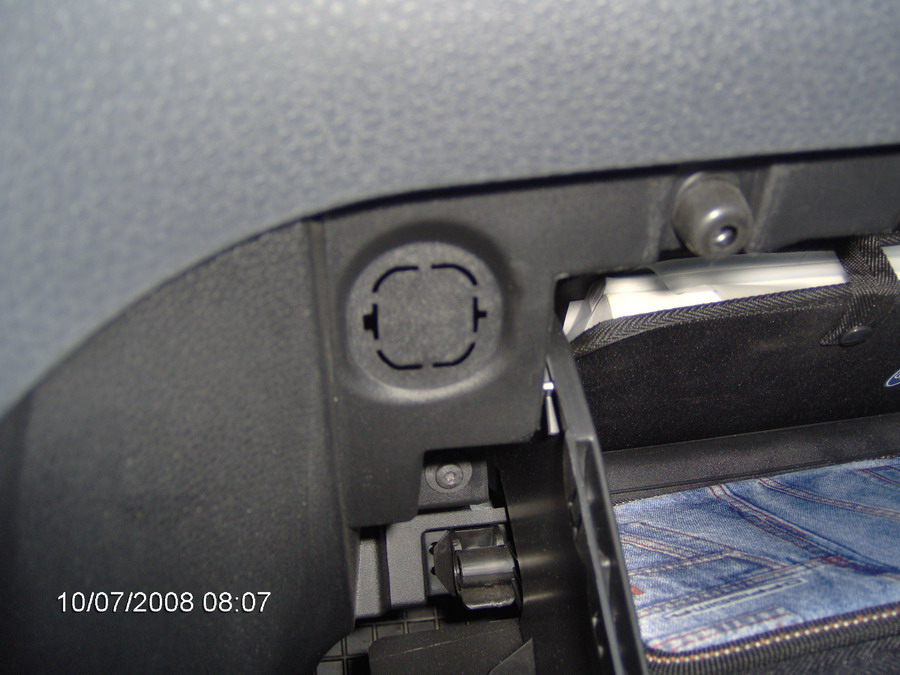

Mesajde Alen » 10 Iul 2008, 10:43
@claudiu*: uite si pozele promise...ce zici, pare ala din stanga sus loc de bagat cheia si dezactivat airbag-ul ? 8-}

Mesajde claudiu* » 10 Iul 2008, 11:41
Da alen. Se decupeaza piesa centrala si se pune un contact care dezactiveaza airbagul. Acelasi decupaj il am si eu pe masina mea. Dupa cum vezi e putin patratos - ca sa dea o minima rezistenta la rotire. Locul pentru montarea mufei AUX e acolo unde ti-am aratat in poze. Daca scoti consola centrala o sa gasesti pe spate un desen in plastic de forma rotunda cu o mica indentatie (tot asa ca sa nu se roteasca mufa desi nu conteaza daca s-ar roti). Daca nu ma crezi, te duci si scoti consola ca sa te uiti. E foarte simplu: desurubezi capul de la schimbator, dupa care tragi usor de plastic o sa iasa cu totul afara. te uiti, si o pui la loc la fel de usor.
Am sa incerc sa caut schema de montaj care am primit-o cu mufa AUX, ca sa eliminam orice urma de indoiala. :D
