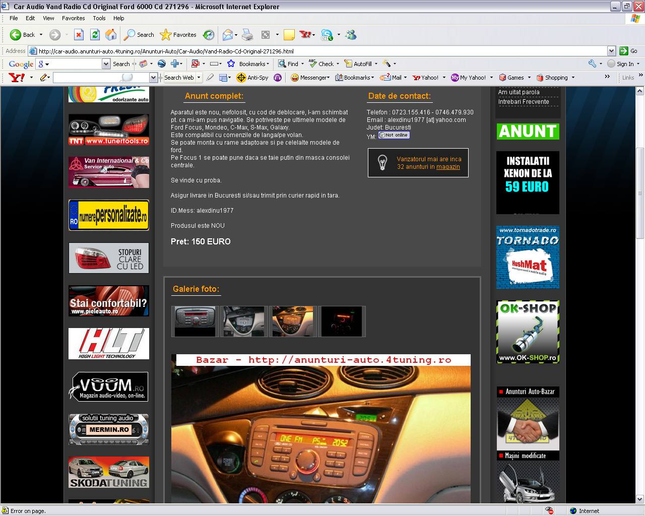

Se pare ca ce am facut eu ajuta si pe altii..... sa-si vanda marfa.
Cand isi proteja cineva pozele, cred ca avea dreptate. Am gasit asta din intamplare pe net...
Nito21
Mesaje: 48
Membru din: 30 Oct 2008, 19:59
Maşina: Focus 1.8 TDi Ghia
Re: 6000 CD de pe Focus 2 facelift pe Focus 1
Mesajde coldone » 18 Feb 2009, 23:05
Respectivul e chiar userul caruia i ai rasuns mai sus :-""

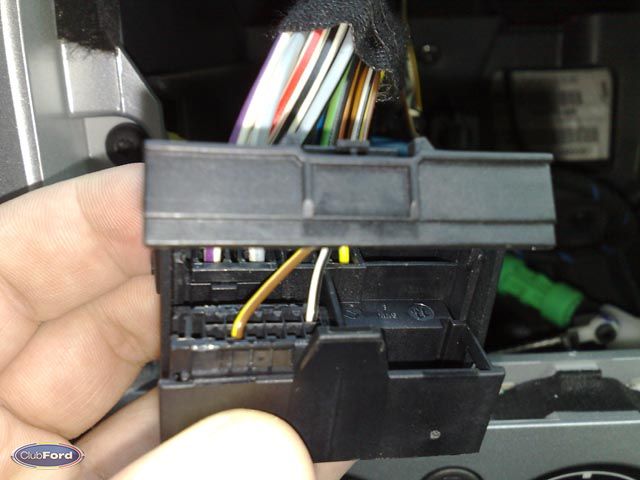

Pentru a conecta comenzile de la volan sigur va ajuta aceaste poza si schemele. Poza este luata din alt topic. Bafta

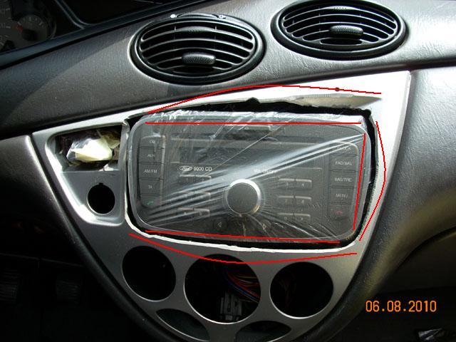

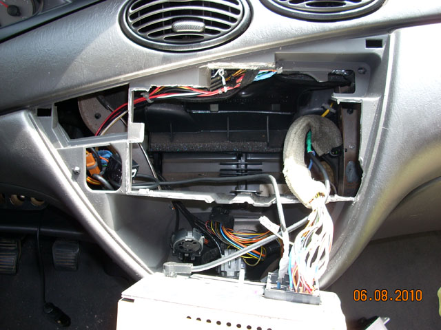

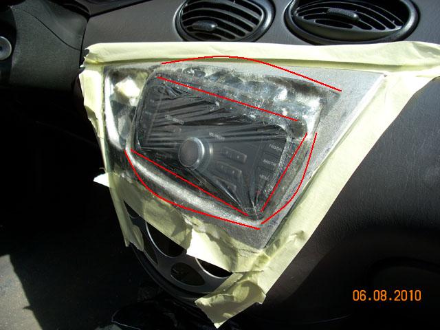

Problema:
H.U. are fata dreapta, iar consola centrala nu este plana.
Oricat de bine ai decupa, va ramane spatiu (pe orizontala) intre fata HU si fata consola centrala.
Momentan am folosit fibra de sticla pentru a da forma consolei centrale dupa fata HU.
Urmeaza sa dau cu chit.
Revin cu imagini.
dragos105
