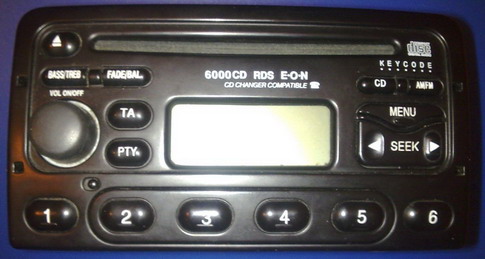

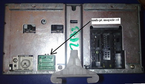

Salut. Pana la urma a reusit cineva sa monteze aux pe versiunea 6000 cd fara tasta de aux (foto) , ca eu nu am reusit. Am tras firele de la mufa cd changer (pinii 5-right,6-left,11-ground) si nu se intampla absolut nimic. Ce mai tre sa fac? Mai e ceva in meniu sau tre sa mai conectez vreun fir sa emulez magazia de cd sau sa simta prezenta semnalului ? Astept parerile celor ce au reusit sa rezolve problema!

Re: Aux CD6000 - facut acasuca :)
Mesajde nick mark » 08 Mai 2009, 15:34
nu stie nimeni ???????? :-S :-S :-S nu e nici un meserias pe forumul asta ? Unde ati plecat ???? :))

$1 scrie:$2alut. Pana la urma a reusit cineva sa monteze aux pe versiunea 6000 cd fara tasta de aux (foto) , ca eu nu am reusit. Am tras firele de la mufa cd changer (pinii 5-right,6-left,11-ground) si nu se intampla absolut nimic. Ce mai tre sa fac? Mai e ceva in meniu sau tre sa mai conectez vreun fir sa emulez magazia de cd sau sa simta prezenta semnalului ? Astept parerile celor ce au reusit sa rezolve problema!
Am eu radio exact ca al tau pe mondeo din 2001.Am studiat de n-am mai putut si pana la urma am luat un xcarlink de care se pare ca sunt destul de multumit.Alta varianta mai buna se pare ca nici nu exista.Daca te intereseaza mai multe detalii da-mi un PM cu nr de telefon si mai vorbim.Oricum ,eu cred ca alta varianta nu prea este!
Mesajde nick mark » 13 Mai 2009, 06:00
Dar in principiu ma intereseaza calitatea auditiei, se aude la fel de bine ca la cd sau mai prost ? Tre sa dai volumul mai tare sau nu e nicio diferenta? In momentul in care conectezi device-ul apar optiuni noi in meniu radiocd sau cum tre sa comuti intre cd, radio si device ? Se poate naviga sau vede si foldere sau doar fisierele. Citeste doar mp3 sau mai merg si alte formate audio? Multumesc anticipat. :-h :-h
Mesajde alecu » 13 Mai 2009, 06:21
$1 scrie:$2ar in principiu ma intereseaza calitatea auditiei, se aude la fel de bine ca la cd sau mai prost ? Tre sa dai volumul mai tare sau nu e nicio diferenta? In momentul in care conectezi device-ul apar optiuni noi in meniu radiocd sau cum tre sa comuti intre cd, radio si device ? Se poate naviga sau vede si foldere sau doar fisierele. Citeste doar mp3 sau mai merg si alte formate audio? Multumesc anticipat. :-h :-h
Calitatea auditiei e cea mai aproape de cd,nu e chiar identic dar mi se pare cea mai aproape.Mai are un zgomot de fond care am inteles ca se poate filtra destul de usor si care nu e chiar asa deranjant,si mai depinde si de bitrate-ul melodiei,cu cat e mai mare cu atat e mai aproape de calitate cd.La volum se pare ca trebuie dat putin mai tare dar nu mult.Pe device se comuta apasand de doua ori tasta cd.Fiind emulator de magazie cu 6 cd,el vede stickul tot asa.Deci pe stick faci 6 foldere care le denumesti neaparat CD01 ----pana la CD06 in care pui mp3-urile.Intre asa zise cd-uri se comuta cu butoanele de la 1 la 6 de pe panoul frontal al radioului.Afisajul va fi de forma CD01-01, CD06-99.Nu vede subfoldere.Alte formate inca nu am incercat.Oricum alta varianta nu cred ca ai la modelul asta de radio,eu per total unt multumit,cu 2-3 stickuri ai o caruta de muzica.Daca mai e ceva ,intreaba!
Mesajde nick mark » 13 Mai 2009, 10:53
da cred ca e singura solutie, ori cd changer ori device-ul pe care il ai tu. E clar, daca zici ca tre sa apesi de 2 ori pe butonul cd si vede device-ul; si mai sunt si niste reguli de scriere a folderelor in device..... inseamna ca nu are cum sa vada o simpla mufa de auxiliar, daca nu are buton dedicat pt acesta. Multumesc pt. lamuriri. Daca am drum spre suceava , poate am sa te deranjez putin in legatura cu xcarlink. numai bine :-h
