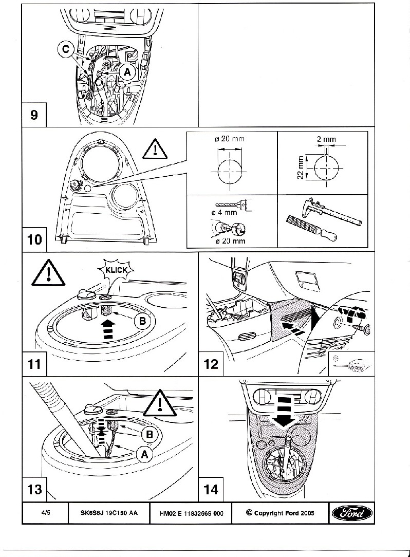

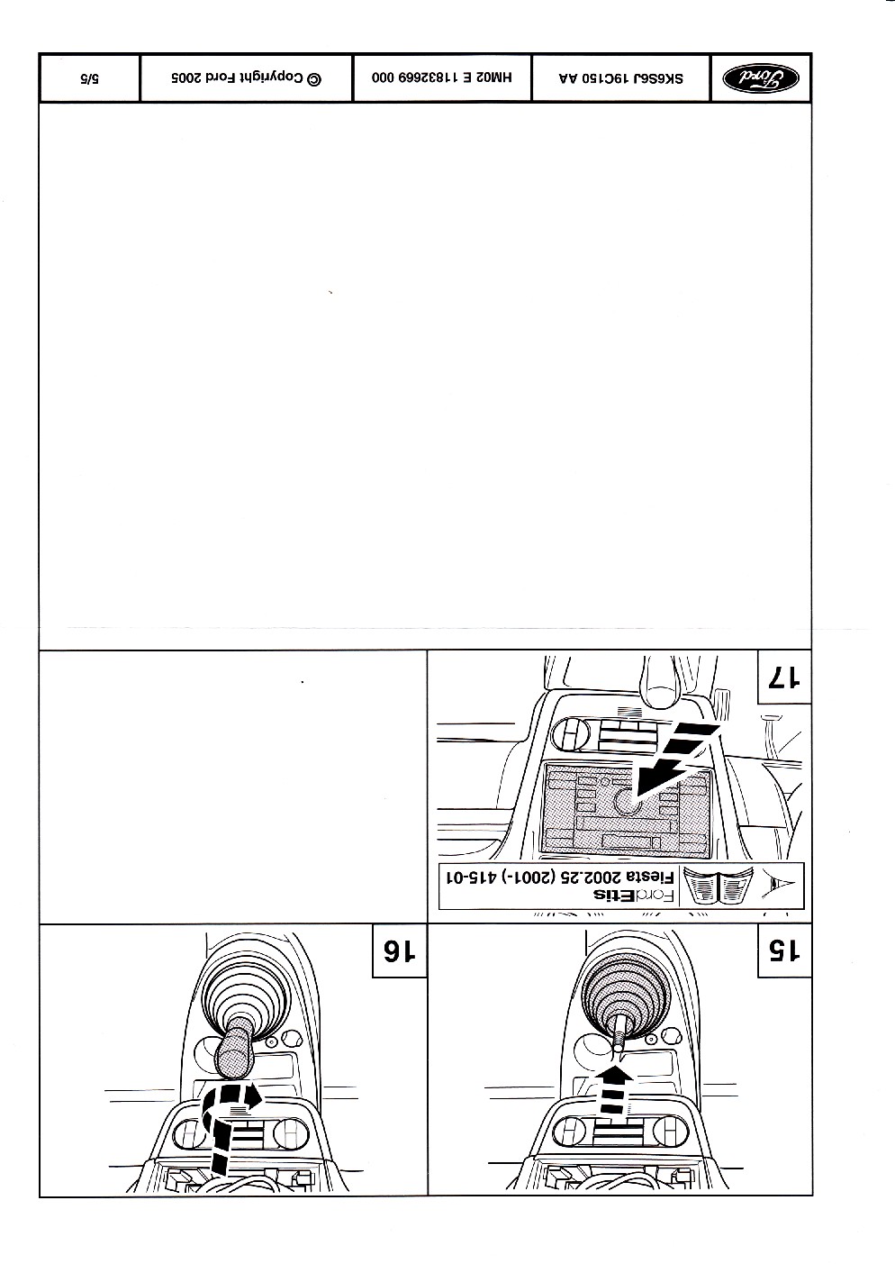

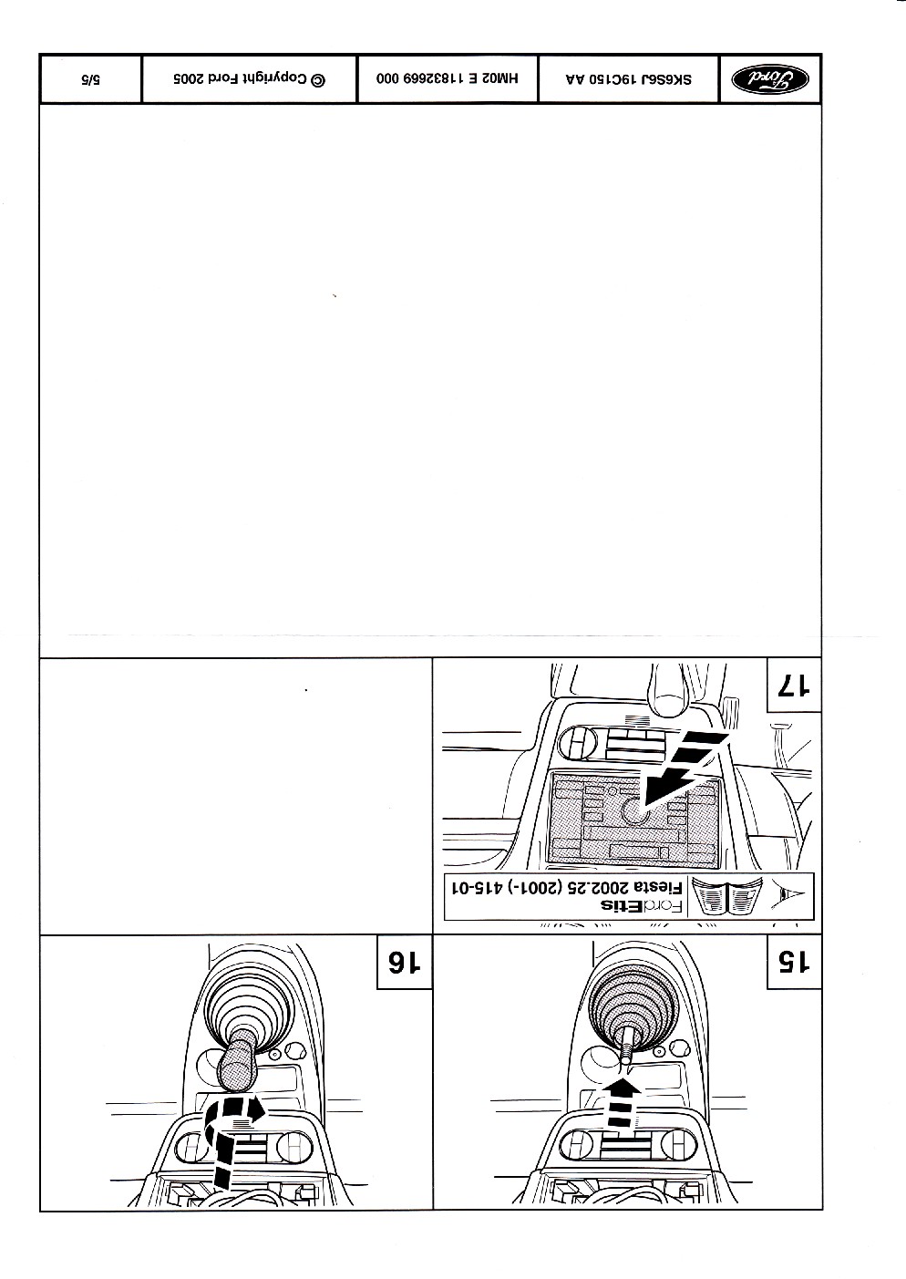

Am montat singur kitul pe Fiesta 2007
Mai complicat este ca trebuie cheile speciale de scoatere a unitatii audio si ... o carota de 20 mm (care costa 31 lei :( BOSCH sau CHINA 5 lei :) ) pentru a "produce" gaura

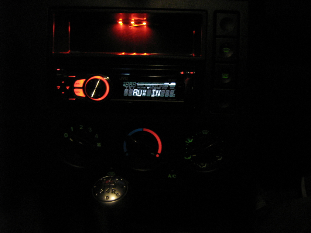

Mesajde concaten1 » 28 Oct 2009, 07:46
Am promis poze cu rezultatul
Singura dezamagire este faptul ca intrarea AUX are volum redus comparativ cu CD sau radio. Trebuie un mp3 player cu preamp (un IPOD de "soi"). Am incercat cu un NOKIA si un PDA. Se aude ca din pestera :)) . Cu IPOD se simte diferenta...

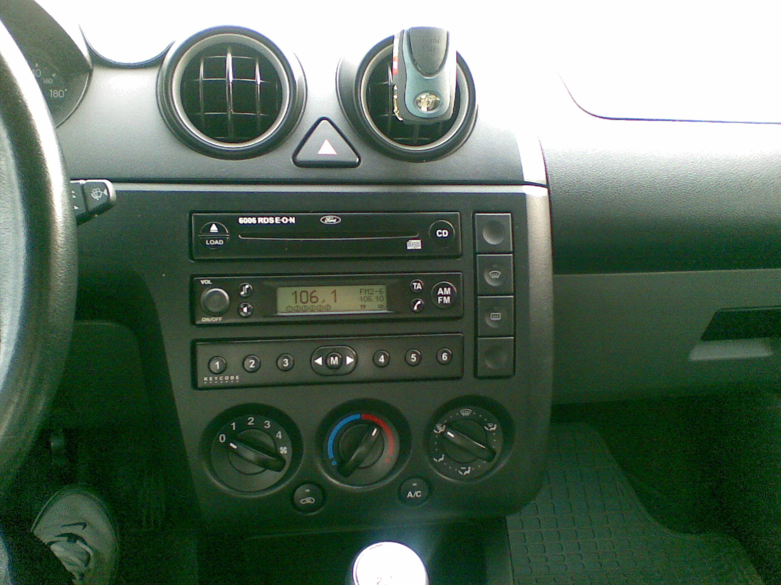

Mesajde MoroXp » 10 Dec 2009, 10:24
Va salut,
eu am fiesta din 2002 echipata cu modelul 6006 (poza attach.) Nu reusesc sub nici o forma sa desfac masca si sa ma uit daca are sau nu acel conector alb. Aveti idee daca merge montata acesta mufa "aux in" pe modelul respectiv, este este vreun service in cta unde pot merge fara sa imi distruga juma` de bord :-/

Mesajde concaten1 » 16 Dec 2009, 22:48
Kitul AUX nu este compatibil cu modelul care echipeaza fiesta ta :(. Mai sus am precizat acest lucru (daca nu ai butonul AUX...)

Mesajde MoroXp » 18 Dec 2009, 23:28
Asa este, ai mare dreptate :( de acum o sa ascult numai radio. Mi-am cumparat si un modulator FM (playbox) dar nu sunt deloc multumit, nici macar .flac nu stie, numai mp3...ai pe cineva (vreo cunostinta) prin constanta care ar putea sa ma ajute sa il schimb? (contra-cost binenteles)

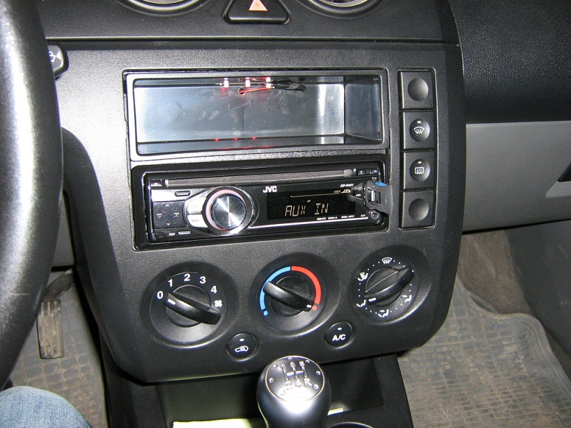

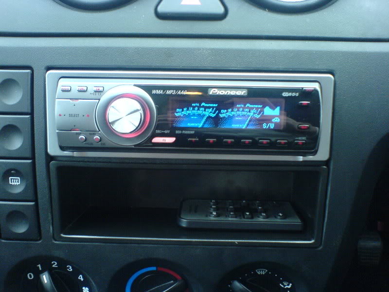

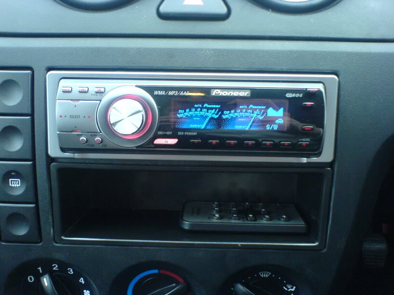

Mesajde MoroXp » 29 Dec 2009, 21:37
"concaten1" am rezolvat problema, multumesc mult pt. info. mi-au fost de mare folos. Sunt multumit in proportie de 90%.
Uite cam ce mi-a iesit:

Mesajde concaten1 » 29 Dec 2009, 22:50
Foarte fain si functional :) Off-topic: Imi place ca ai maner de schimbator adevarat ;)

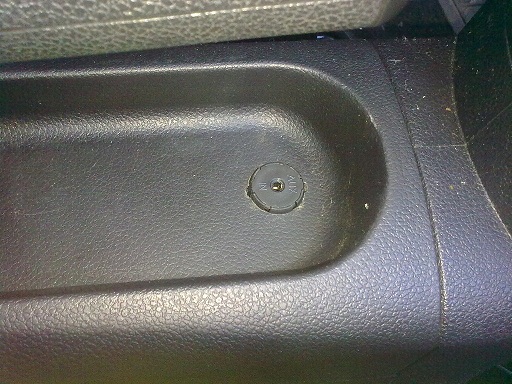

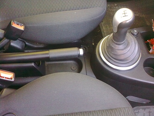

Mesajde bogd_an » 26 Ian 2010, 15:40
Am fost la Neste sa imi monteze mufa de aux, mi-au montat-o in spatiul de sub frana de mana dar cred ca am o problema cu mufa, nu face contact mereu si se aude ca din pivnita... trebuie sa apas pe jack sau sa il tin intr-o parte pana gasesc pozitia buna. Aveti vreo schema de demontare a plasticului sau vreo idee despre cum as putea sa fac contactul mai putin sensibil? Multumesc.

Re: Montaj mufa AUX pe Fiesta MK6/Focus Mk2
Mesajde Alen » 27 Ian 2010, 15:41
am vazut ca ai postat si la Fiesta si chiar ma gandeam sa te indrum si spre topicul asta :)
aproape sigur ai un contact imperfect, cel mai probabil sub mufa AUX (daca ti-au montat-o acolo unde se monteaza din fabrica :-t , adica nu sub frana de mana, ci sub spatiul de depozitare din fata acesteia, langa bricheta)
de auzit trebuie sa se auda foarte bine, nu ca "din butoi"...ai gija sa maresti volumul, pt. ca nu se aude la fel de tare ca si cand ai avea un CD in unitate sau ai asculta radioul
sper ca folosesti un cablu cu mufe jack tata-tata de 3.5 mm
in cazul in care ai un contact imperfect e posibil sa ti se auda doar boxele de pe o singura parte a masinii si abia dupa ce-l mai freci putin sa-si revina si celelalte doua boxe
acea masca nu se demonteaza chiar greu...eu mi-am montat mufa cu ajutorul unui electrician auto in fata blocului; a desfacut capacul locasului filtrului de polen (cel de langa piciorul drept), apoi a avut acces direct la portiunea de plastic in care se monteaza mufa AUX, care a iesit si ea foarte usor, fiind prinsa in niste clipsuri de plastic
nu cred ca e necesara demontarea tunelului franei de mana (nu-mi aduc aminte s-o fi demontat la mine)
o problema mai mare ar fi sa fie un contact imperfect la CD, pentru ca atunci tre' sa-l scoti neaparat, si asta se face doar cu niste chei/clestisori metalici speciali, pe care nu-i gasesti chiar oriunde
eu as fi de parere sa verifici mai intai cablul de AUX (sa te asiguri ca ambele jackuri sunt de 3.5 mm), apoi daca problema persista, sa incerci demontarea piesei de care ti-am zis si abia la urma sa apelezi la service pt. o eventuala demontare a CD-ului
eu folosesc un cablu AUX conectat direct (prin 2 mufe jack de 3.5 mm) la telefon si se aude perfect (volum aproape de maxim in telefon, iar pe CD in functie de necesitati)
sper sa intelegi ceva din toata polologhia asta :))

Daca ai factura de la Neste inseamna ca ai si garantie. Eu zic sa te duci la ei sa iti verifice ce nu merge.
Sa nu te astepti insa la cine stie ce supercalitate de la mufa AUX - indiferent ce i-ai face tot butoi se aude si imperfectiuni la conectare exista (trebuie sa cumperi si cablul original 3.5 mm de conectare :D - o noua surpriza de la ford).

Mesajde bogd_an » 29 Ian 2010, 00:39
Am incercat cu telefonul, un Nokia 5800 XpressMusic si se aude mai prost decat un butoi aruncat in Niagara si apoi am pus player-ul (~150 ron) si se aude super. In meniu am "3D" - pornit (daca il inchid imediat se strica sunetul) si egalizatorul pe Jazz. Pe hip-hop nigga style si dance amplifica usor bass-ul si inaltele, exact cat sa nu strice muzica la volum inalt.
Totusi, cred ca "buba" este la mufa Aux pentru ca i-am gasit o pozitie in care se aude stereo (foarte important), tare si non-butoi. Trebuie sa ridic jack-ul putin (cam 1.64 mm) dupa care sa nu il mai ating.
Mi se pare extrem de dubios pentru ca am cablul destul de lung, dar daca il misc un pic, imediat se tufe sunetul... O sa confectionez niste distantiere speciale, desi ideal ar fi sa iau unele deja facute...
Maine e ziua investigatiilor auxiliare!!

Mesajde bogd_an » 30 Ian 2010, 15:52

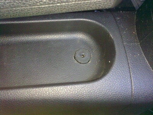

Am rezolvat problema! Mufa de auxiliar este compusa defapt din 2 mufe, una care intra pe sus si una pe jos, cea de sus avand niste clestisori care se blocheaza in cea de jos. La mine, diametrul gaurii date in tunelul franei de mana era prea mic si astfel nu se mai prindeau clestisorii. Am rezolvat problema asta si acum se aude cum trebuie si din player si din telefon. Toate problemele de pe lumea asta pornesc de la o gaura...
///\\\ Love It! ///\\\
bogd_an
Mesaje: 114
Membru din: 13 Apr 2007, 19:27
Localitate: Bucuresti / Crangasi
Maşina: Ford Fiesta 2007 Tdci 1.4 // 68cp
Mesajde concaten1 » 30 Ian 2010, 18:39
M-ai facut curios: ar fi utila o poza cu "gaura" facuta de baietzii de la NESTE :D . Cred ca esti primul care beneficiaza de varianta asta.
Asa cum a spus Alen, confirmat de ghidul de instalare care vine cu kitul si de faptul ca toate fiestele cu AUX din fabrica au mufa montata langa bricheta. In plus daca desfaci consola de sub schimbatorul de viteza este prezent chiar semnul unde sa dai gaura.
Si nu uita... asteptam poza cu mufa aux sub frana de mana :D evident cu gaura respectiva necenzurata

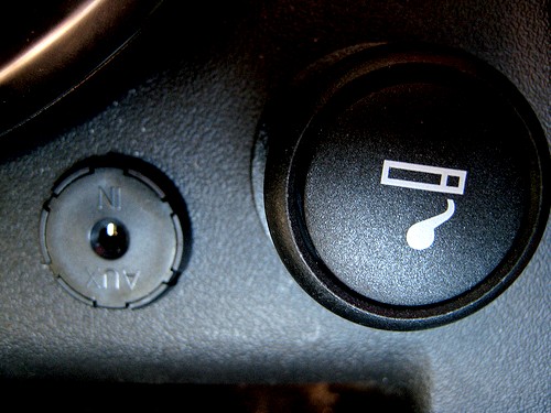

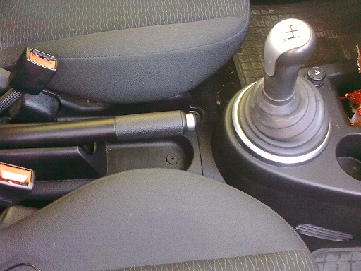

Mesajde bogd_an » 05 Feb 2010, 15:53
Am facut 2 poze mufei aux. Scuzati "curatenia" din masina, aparatul foto are prostul obicei sa o amplifice!
aux mai departe
aux aproape
bogd_an
Mesaje: 114
Mesajde Alen » 05 Feb 2010, 23:30
mda, n-am inteles de ce ti-au montat-o acolo si nu langa bricheta :-??
Alen
Mesaje: 7364
Mesajde bogd_an » 06 Feb 2010, 17:26
Sincer, nici nu stiam locul standard de montare, dar ma bucur ca au pus-o acolo. Am scos f usor tunelul, am prins repede mufa si cu ocazia asta am aflat cum se monteaza scheletul cotierei. Din punctul meu de vedere atata timp cat o imbunatatire isi face treaba si nu ma incomodeaza poate fi pusa oriunde. La Focus stiu ca se monteaza in torpedo, acolo chiar ca era mai usor de umblat dar nu stiu cat de usor se tragea cablul prin spatele bordului. Oricum, long last Aux, ca bine e cu el!
