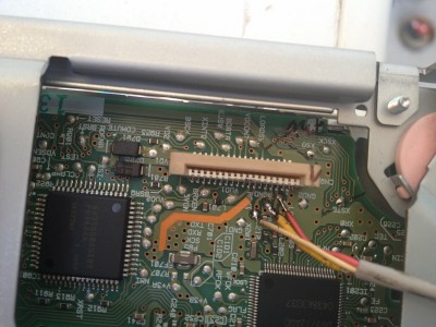

sper sa ma poata ajuta si pe mine cineva. La mine nu semana exact cu poza postata, dar am gasit masa, right out si left out. Am lipit mufa, dar se aude doar un canal, adica in boxa stanga. Nu-mi dau seama unde am gresit.
postez pozele cu firele lipite

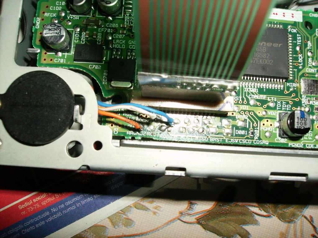

Am desfacut playerul ai am gasit pe modulul cd urmatoarele lout agnd rout (atasez poza) aici trebuie sa lipesc firele?

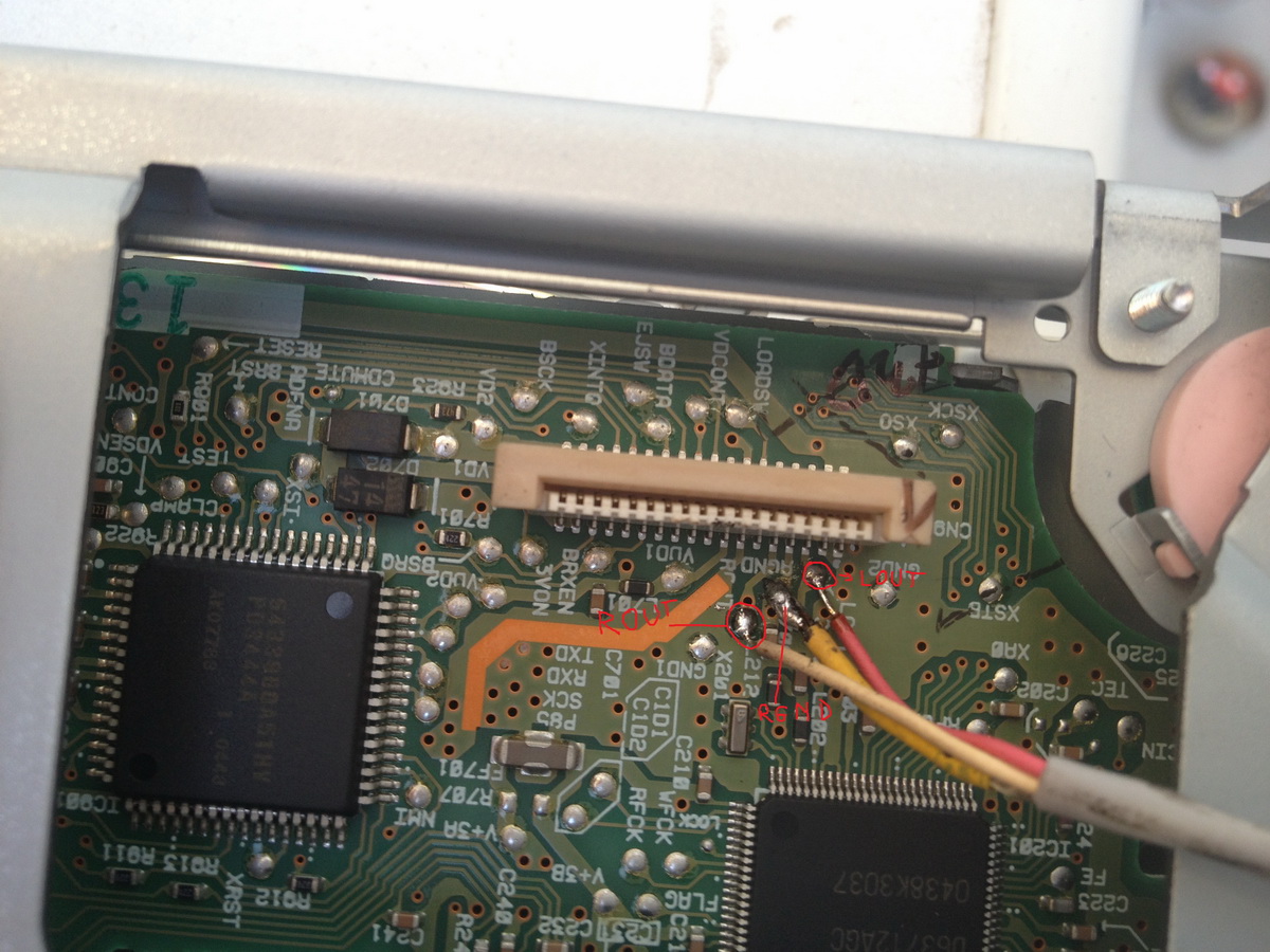

Salut colegi,am facut si eu treaba asta la cd player si se aude foarte slab intro boxa si asta numai daca imping tare si indoi mufa tata in mufa mama.
Am atasat si poza sa vedeti cum am facut legaturile ,am gresit cu ceva sau nu e buna mufa mama?

AM refacut lipiturile si acuma se aude bine dar doar pe boxele din partea dreapta pe partea stanga nu se aude deloc ,unde am gresit?
ROUT firul portocaliu
AAGND firul ALB-Portocaliu
LOUT firul ALbastru

In mufa esti sigur ca ai lipit cablurile cum trebuie ? Incerca sa le inversezi acolo.
