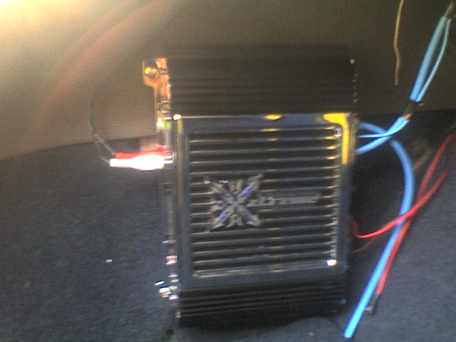

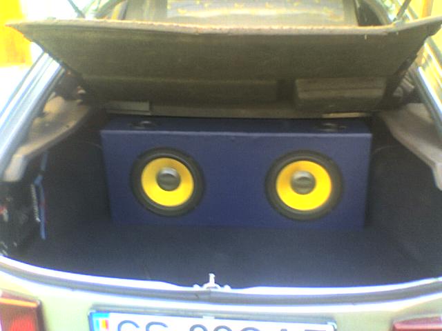

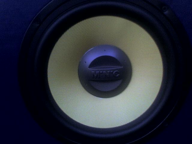

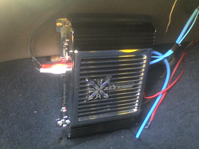

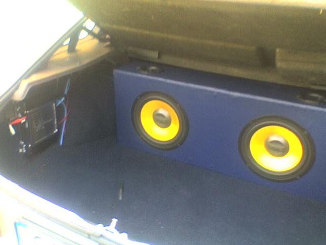

Mesajde catalin_gym » 02 Aug 2007, 19:59
imi cer scuze de calitate slaba a pozelor,sunt facute cu telefonul... :(
Lada de la boxe este confectionata de mine

Mesajde deejay_xb » 02 Aug 2007, 20:01
ai pus perete la mijlocul lazii??
ai facut gauri de bass-reflex?
ai capitonat lada?
deejay_xb
Mesaje: 2463
Mesajde catalin_gym » 02 Aug 2007, 20:03
Da,am facut totul inafara de a pune perete la mijloc.Ma gandeam sa fac acum chestia asta
