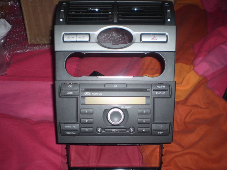

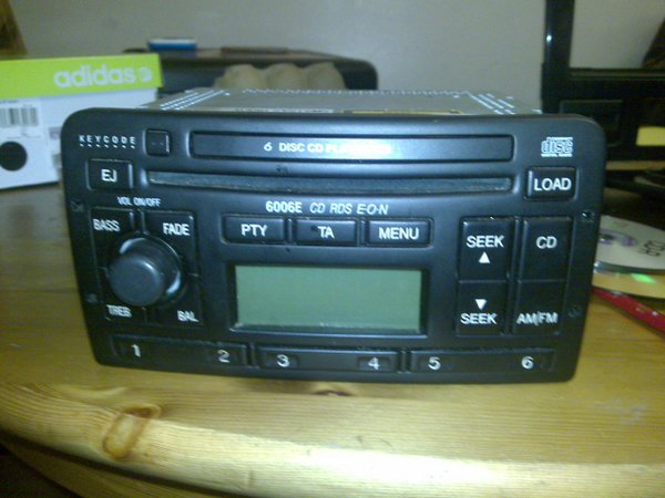

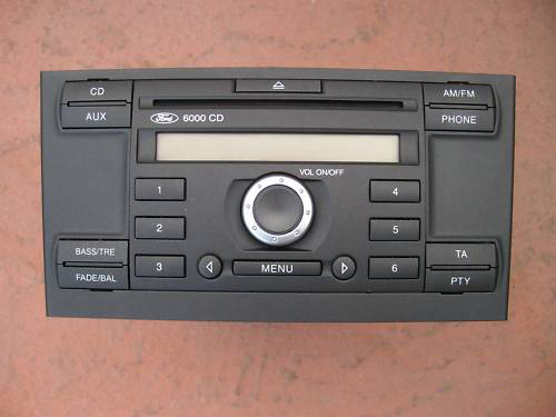

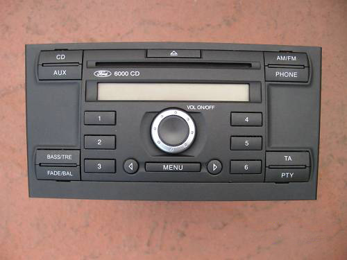

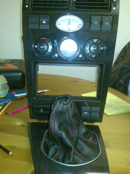

1.Prima varianta de mk3-"prefacelift",fabricata 2000-2003,a venit echipata cu:
-Ford 6000 CD RDS EON -citeste doar trakckuri si nu are aux.
-Ford 6006E CD RDS EON- cu magazie de 6 cd-uri,fara aux,nu citeste mp3
Aceste unitati nu se pot schimba cu cele de pe versiunile dupa 2003,si se vede clar in poze de ce.

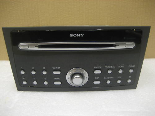

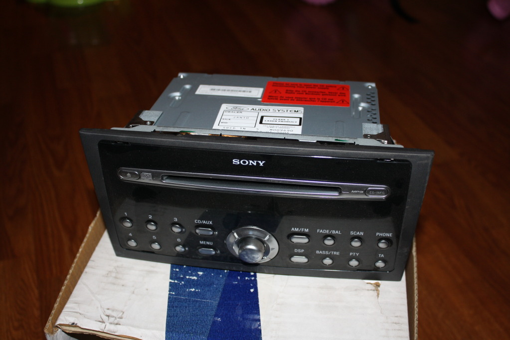

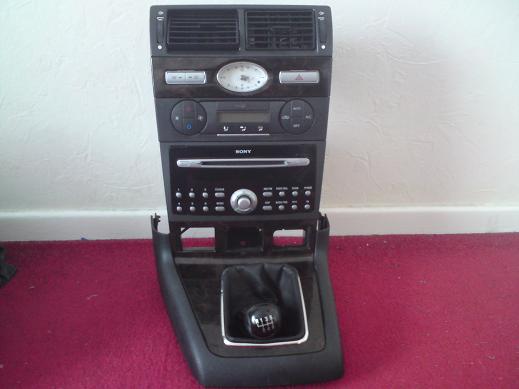

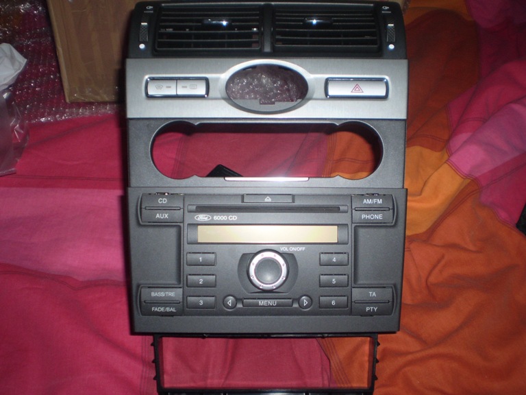

2.Facelift 1,fabricat intre 2004 si 2006 si facelift 2,fabricat in 2006-2007:
-Ford 6000 CD-citeste doar trackuri si are aux,nu citeste mp3
-Sony 6 CD-are magazie de 6 cd-uri si aux,nu citeste mp3
-Sony mp3-citeste mp3 si are aux.
La mondeo prefacelift unitatea nu se poate schimba cu una de pe facelift(oricare din ea),decat cu schimbarea cu totul a consolei,dar aici va trebui schimbat tot(clima,butoane,etc+taiat din partea de jos a bordului)
La mondeo facelift 1 si 2,unitatile sunt interschimbabile,se poate inlocui ford 6000 cd cu sony si invers,dar consolele sunt diferite.Celelalte raman la fel,se schimba doar cusca propriu-zisa.
De pe focus,fiesta,etc pe mondeo si invers,unitatile nu sunt interschimbabile,deoarece asa cum s-a zis de catre alt coleg mai sus,consola nu are aceasi forma,deci implicit nici unitatea.
Se vede clar in poze ca desi ele par la fel,unitatile de pe focus,fiesta sunt dreptunghiulare(a se citi patrulater care are toate unghiurile drepte si laturile opuse egale),iar cele de pe mondeo sunt trapezoidale(a se citi patrulater care are drept baze doua laturi paralele si neegale).Asta fiindca consola de pe mondeo se ingusteaza in partea de jos.
