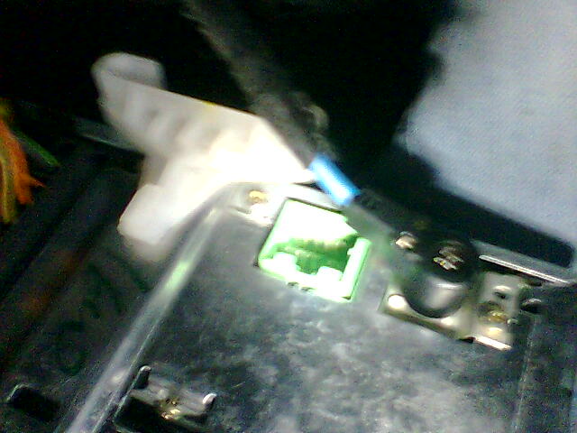

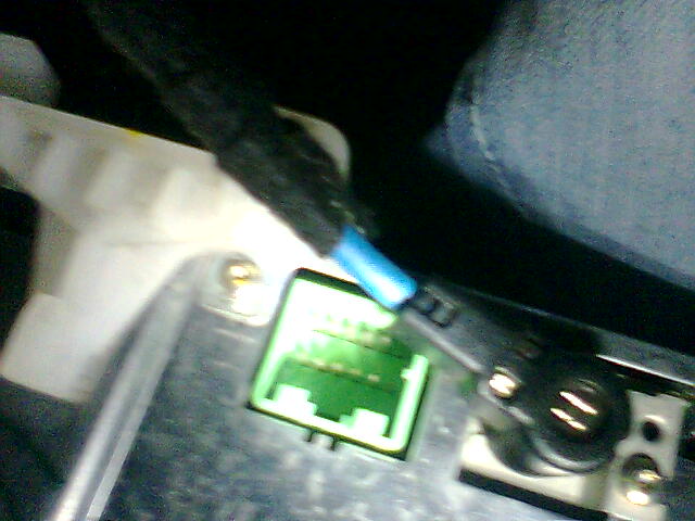

salut baieti. daca tot n-aveam ce face intr-o zi m-am pus sa scot cd-playerul :)) ca de' sa vad ce se ascunde in spatele lui...si cand sa vezi,pe acolo prin spate pe undeva o mufa verde fara nimic "introdus" in ea..stau ma gandesc de la ce o fi,dar nimic,nici o idee...asa ca i-am tras o poza si vi-o arat si voua :)) playerul e si el in poza :D
a daa..am uitat sa adresez intrebarea:de la ce e mufa aia?

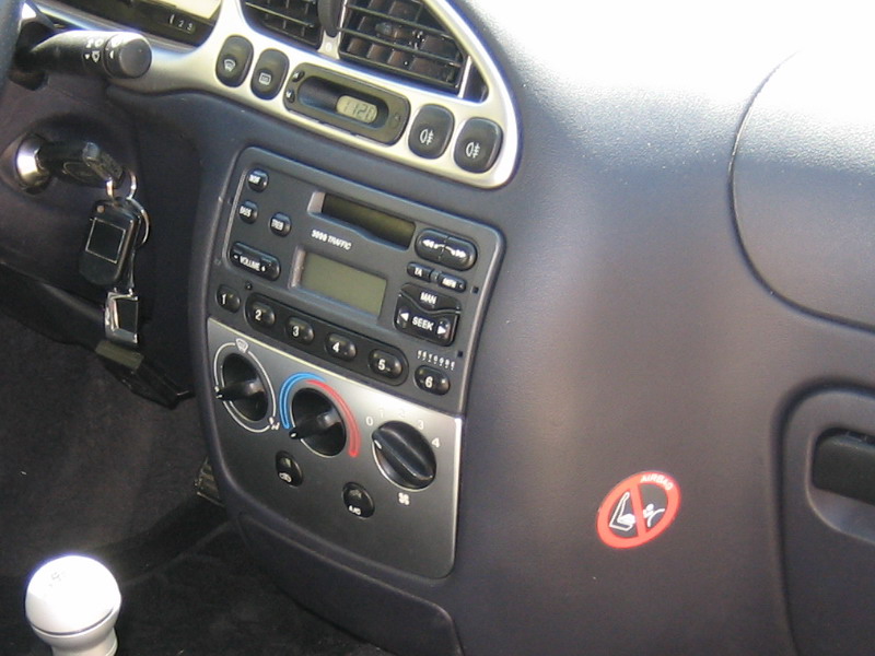

salve am si eu nevoie de o schita pt un casetofon fd 3000 trafic nu am mufele si bineinteles ca nu stiu iesirile de la pini va rog ajutor "multumesc" sergiu_bil@yahoo.com

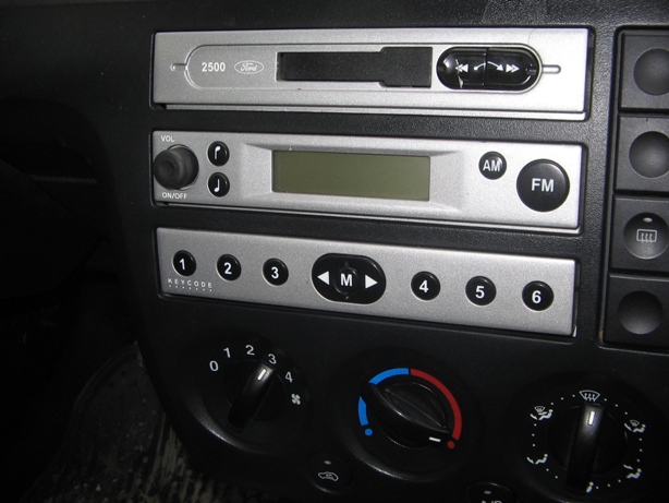

Vreau sa schimb unitatea audio 2500 ford cu ceva nou, gen JVC, Alpine, Kenwood.
Am un Ford Fiesta din 2003, acum apare dilema ce rama adaptoare sa folosesc din astea doua:
Casul vechi este asta
Din pacate nu am dimensiunile ramelor.

Re: Cum se schimbă unitatea audio Ford cu una aftermarket?
Mesajde VitOOO » 23 Dec 2009, 08:54
Gata. Am cumparat. 55 Lei varianta cu buzunar. Cica asta se potriveste.
Ramane sa mai cumpar si radio-CD-ul dupa care urmeaza montajul.
Cel de unde am cumparat-o mi-a spus ca la ei e 80Lei montajul, si cica e f.f greu de montat, citez: "se taie bordul, e o adevarata inginerie".

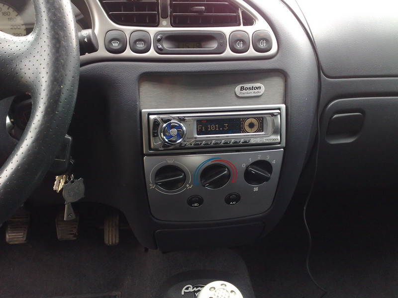

asta aveam pe masina (ford puma) cand am adus-o din germania:
asta, am acum(nu am cumparat masca adaptoare, trebuia sa-l montez repede, am facut o improvizatie si asa a ramas :) ):

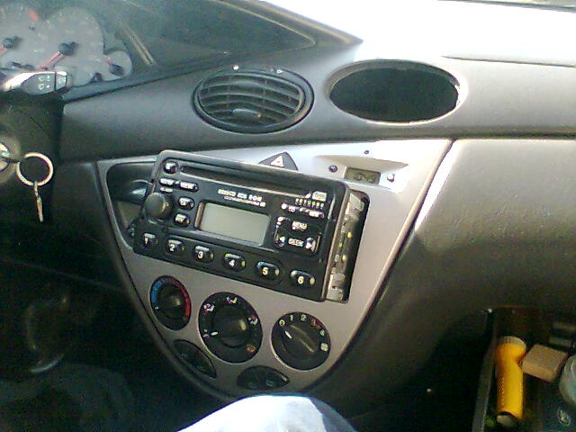

Mesajde Otmar » 04 Mar 2010, 18:15
Sunt intr-o dilema. Unitatea stock pe focus 1 este 1.8 DIN sau 2 DIN ?!?
In momentul de fata am montata pe masina o unitate CD cu dimensiunea 1 DIN, dar vreau sa montez langa ea inca o unitate 1 DIN. Se poate? imi ajunge spatiul? Am citit pe focusowners cum ca focus 1 ar avea 1.8 DIN, si nu 2 DIN, iar intr-un fisier mai vechi am gasit ca ar avea 2 DIN. Care e adevarata dimensiune?

$1 scrie:$2alut baieti. daca tot n-aveam ce face intr-o zi m-am pus sa scot cd-playerul :)) ca de' sa vad ce se ascunde in spatele lui...si cand sa vezi,pe acolo prin spate pe undeva o mufa verde fara nimic "introdus" in ea..stau ma gandesc de la ce o fi,dar nimic,nici o idee...asa ca i-am tras o poza si vi-o arat si voua :)) playerul e si el in poza :D
mufa verde e de la CD changer/magazie (in cazul in care vrei sa-ti pui) parca...
