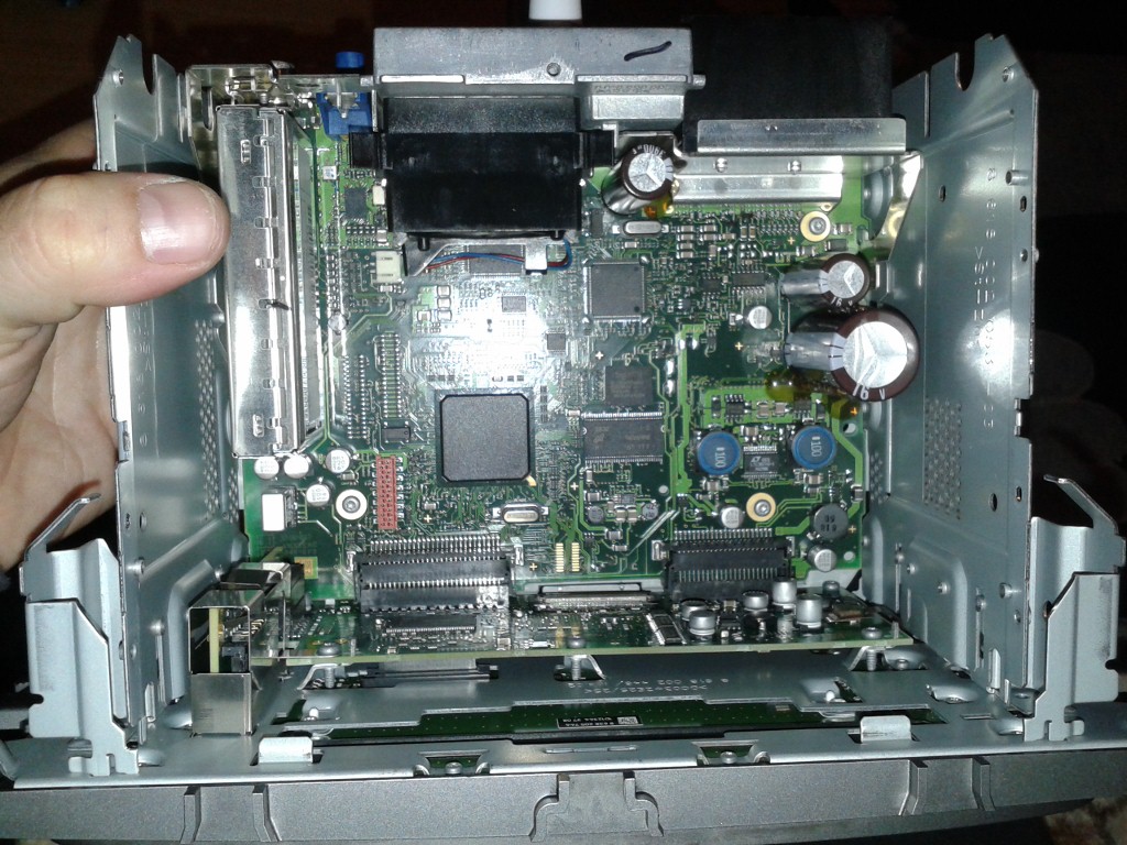

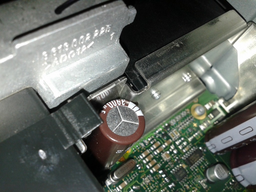

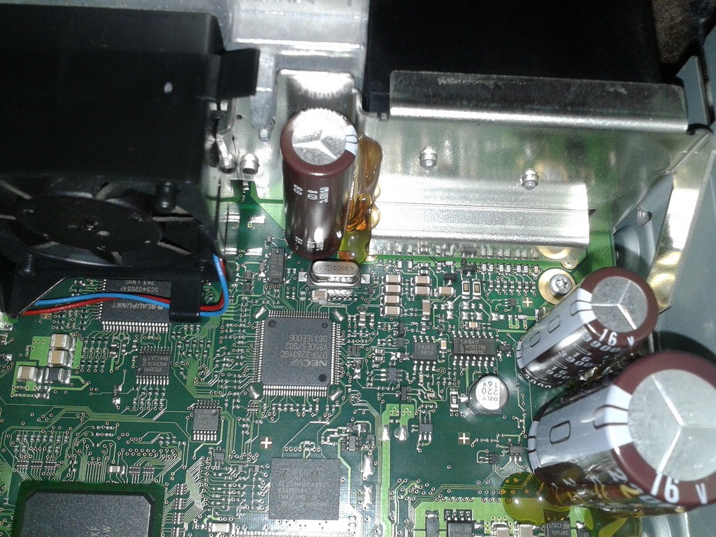

Se pare ca am reusit sa gasesc defectul unitatii.
Si anume unul din condensatorii aflati in spatele radiatorului de racire are o problema.
Dupa ce m-am documentat putin,am desfacut unitatea...

Cam asta ar fi piesa cu probleme ;)

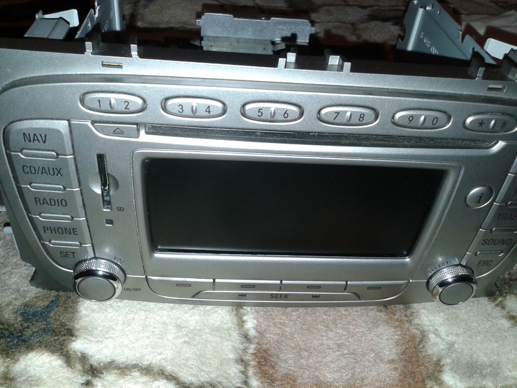

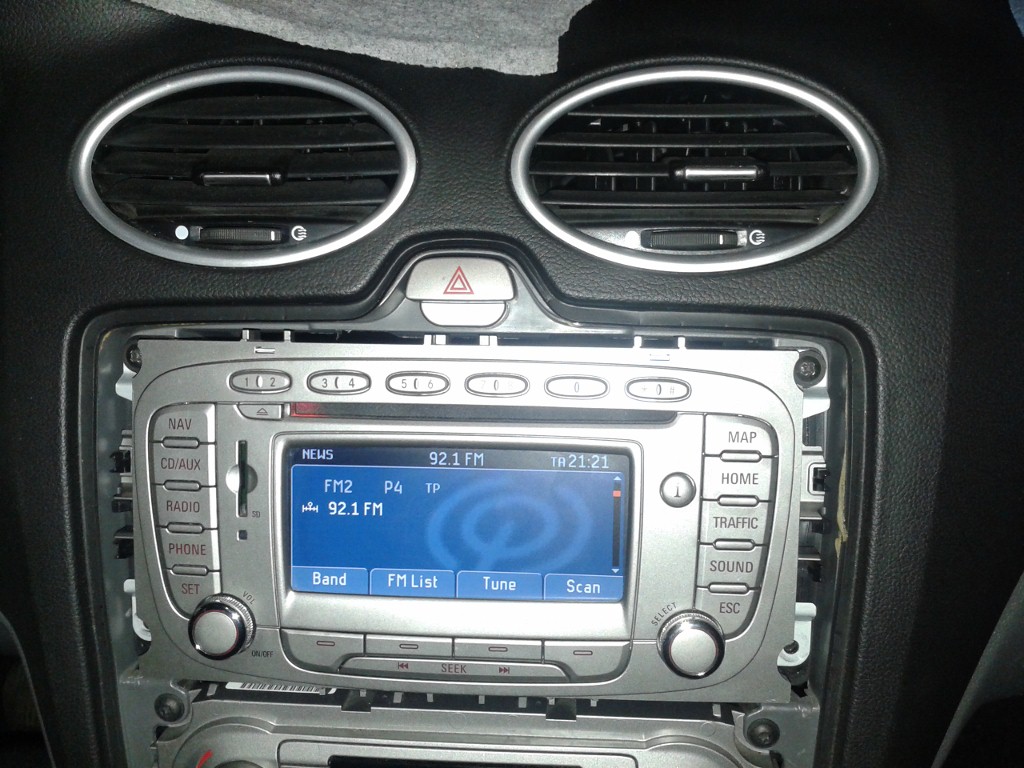

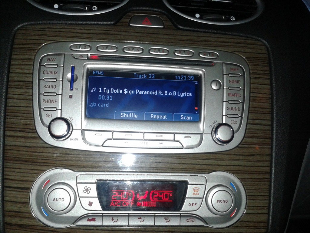

Mesajde mrn_smn » 06 Apr 2014, 00:44

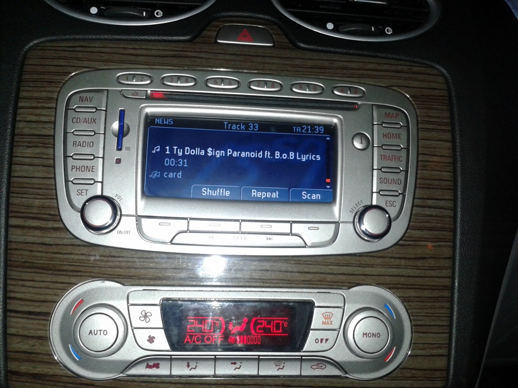

nu am reusit sa il schimb insa am reusit sa pornesc navigatia:)

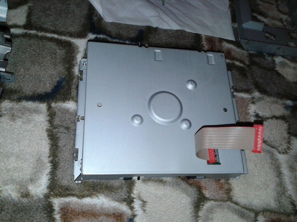

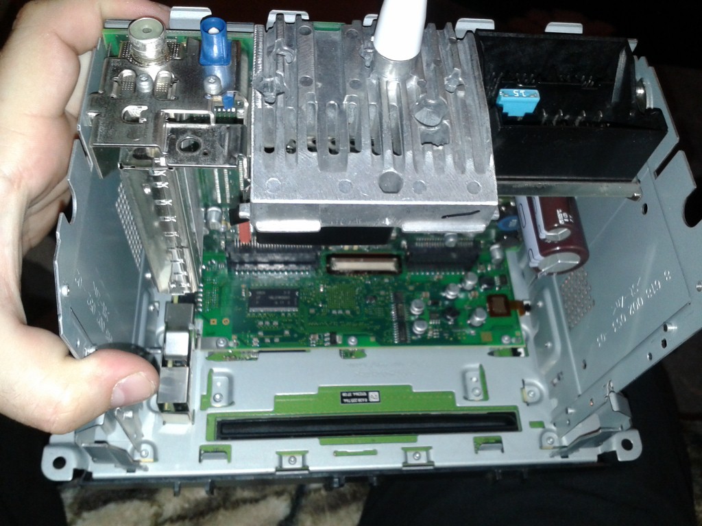

Unitatea poate porni foarte usor si e la indemana oricui(cu abilitati cat de cat):
1.se desfac cele 4 suruburi torx ce tin capul din spate.
2.Se desfac inca 4 suruburi ce tin capacul de sus al unitatii.
3.Se desface unitatea optica care are 1 singur surub direct pe radiatorul de racire si o mufa panglica ce intra in placa de baza

Apoi ramane unitatea descoperita...

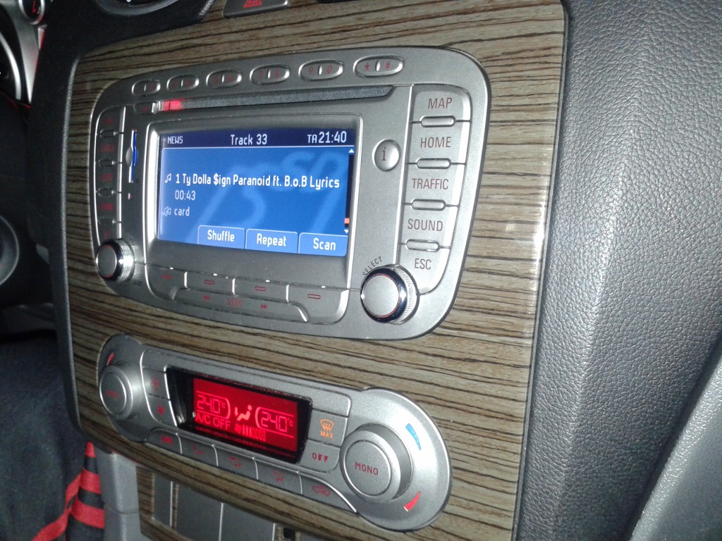

Mesajde mrn_smn » 06 Apr 2014, 10:20

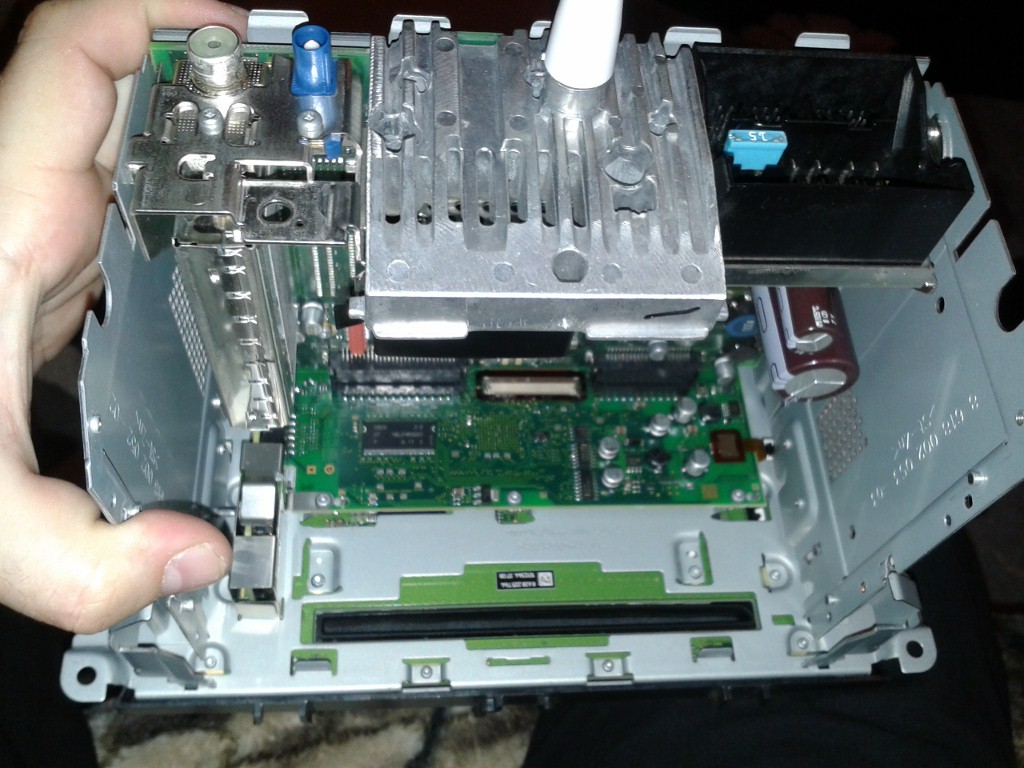

Se ia unitatea in masina si cu un uscator de par(feon)incalziti condensatorul cateva minute(2-3)si se conecteaza imediat mufa din bord cat inca e caldd :D
Unitatea va porni instant.
Repet este o rezolvare de moment,deoarece la fiecare viitoare deconectare a bateriei sau mufei,se va bloca din nou.

ce valoare are condensatorul???? eu vad ceva 3900 ...

UF3900 16v.
