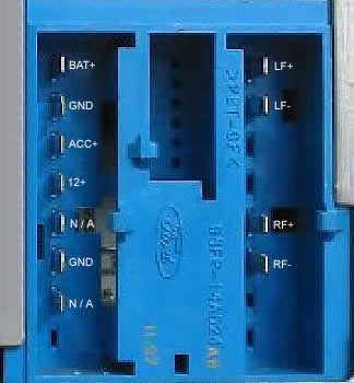

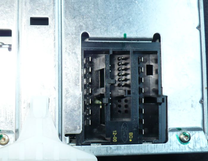

Mesajde DanielArdelian2 » 27 Apr 2009, 11:21
Poate ajuta pe cineva si poza asta. Se refera la 6000CD cu facelift, de pe Focus 2, Focus C-Max, Mondeo 3 facelift, Fiesta 6 facelift.

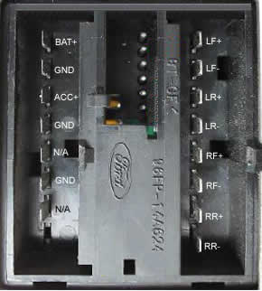

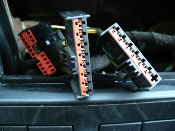

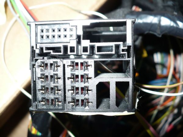

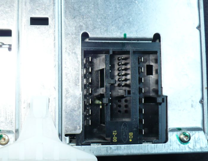

Mesajde christyan78 » 13 Mai 2009, 17:29
Am vazut ca toata lumea in topicurile de vanzare a CD6000 intreaba daca se potriveste pe o anumita masina,de pe focus pe mondeo,de pe 2004 pe 2001 si se pune in discutie doar problema dimensiunilor.Pe mine ma intereseaza cum pot conecta un CD6000 de pe un mondeo facelift in locul unui CD6000 prefacelift.Vreau sa schimb consola cu totul si de abia acum am realizat ca mufele din spatele cd playerelor sunt diferite.Cum rezolv problema asta?

Re: Scheme Pini toate modelele ford radiocass sau CD sau Mp3
Mesajde DGAlexandru » 13 Mai 2009, 20:00
Mufele am vazut ca le ai .. deci tot ce-ti mai ramane de facut e sa tai firele si sa le lipesti pe cele de pe mufa model facelift respectand culorile de pe fire.. verifici intai daca sunt aceleasi :P

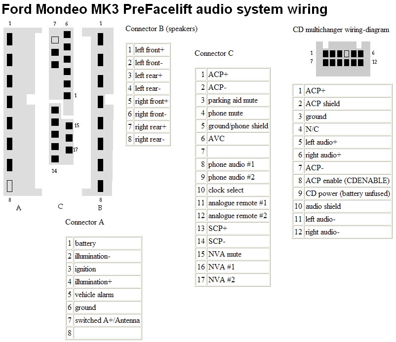

Mesajde DGAlexandru » 14 Mai 2009, 15:55
Mesajde christyan78 » 14 Mai 2009, 19:13
Multumesc frumos ^:)^ ^:)^

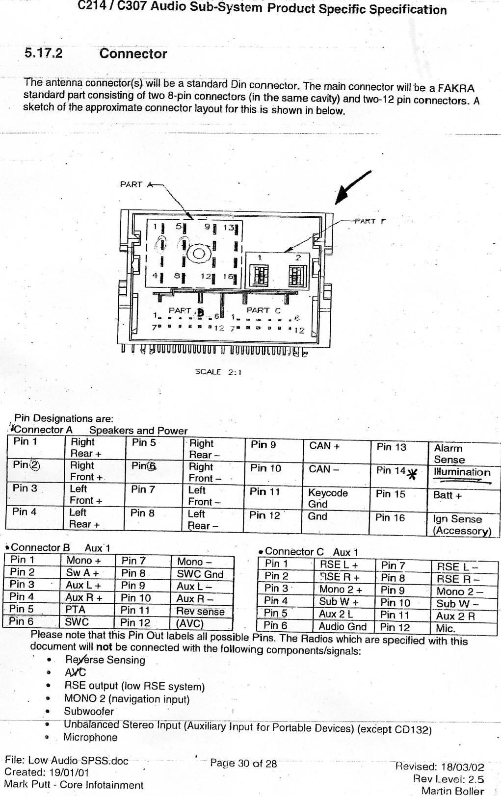

Mesajde Costin Tabra » 03 Ian 2012, 10:23

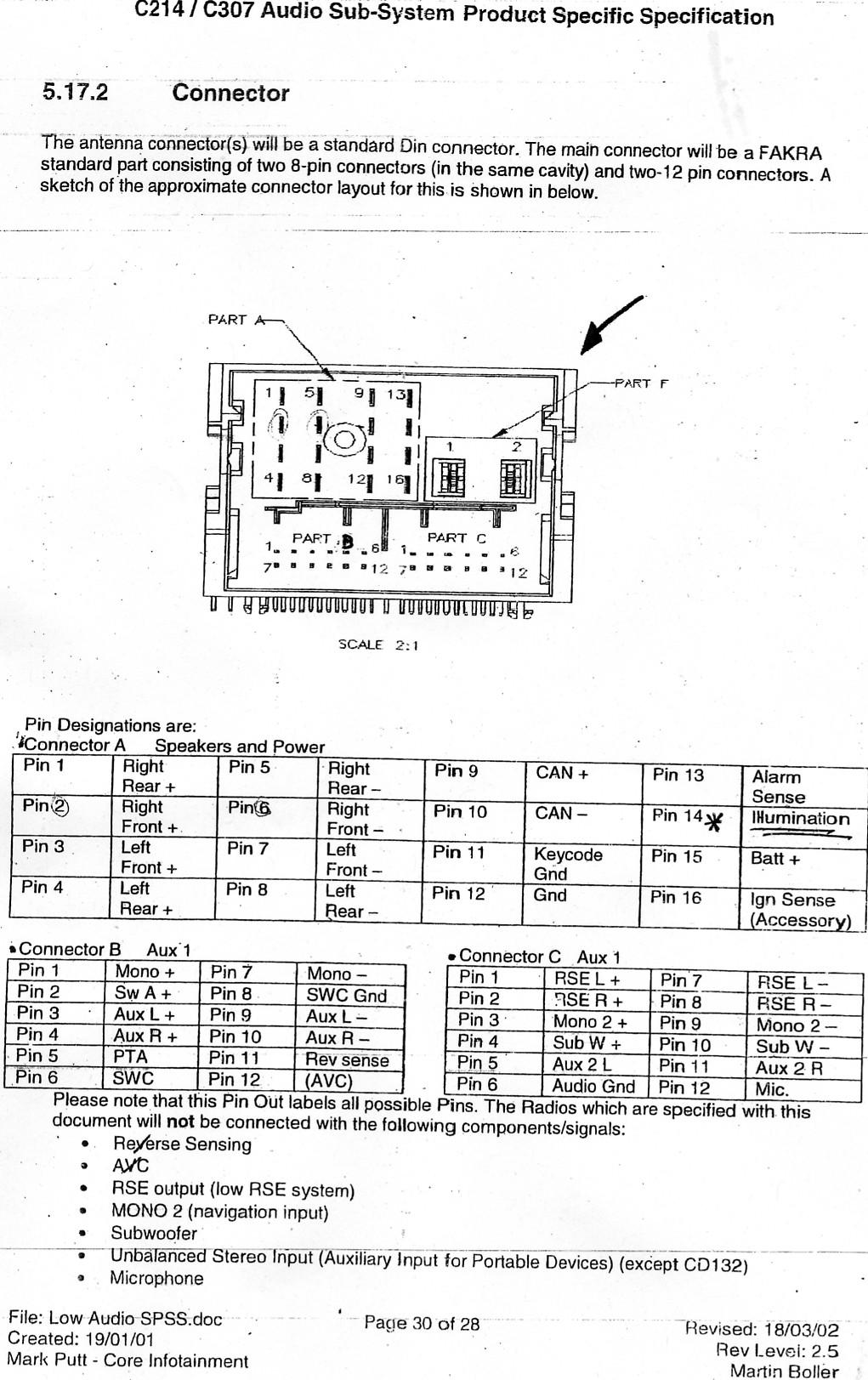

Tot cautand zilele astea cum sa montez satelitul de comanda de la volan, pentru un CD 6000, am gasit pe o pagina de internet din UK detalierea pinilor din mufa Quadlock.
O atasez asa cum am preluat-o, pentru a pastra pagina de origine, cu rugamintea de a-mi spune unde merg pinii din conectorul B.
Mesajde Worker » 03 Ian 2012, 11:12
Care dintre ei?
Pentru comenzile de la volan folosesti pinii 6 si 8.
Pin 1: Mono +
Pin 2: Sw A+ (Switched Output (On when stereo is on) - Used with Rear Seat DVD's)
Pin 3: Aux L+ (CD Changer)
Pin 4: Aux R+ (CD Changer)
Pin 5: PTA (Phone Mute)
Pin 6: SWC (Steering Wheel Controls)
Pin 7: Mono -
Pin 8: SWC Gnd (Steering Wheel Controls)
Pin 9: Aux L– (CD Changer)
Pin 10: Aux R– (CD Changer)
Pin 11: Rev Sense (Used for Navigation)
Pin 12: AVC - Speed signal for Auto Volume Control
Mesajde Costin Tabra » 03 Ian 2012, 13:52
Stiu de pinii 6 si 8, aseara am finalizat instalarea satelitului de comanda langa volan. Ma interesa unde merg ceilalati pini, mai ales cei pe care scrie CD changer, caci, din cele citite de mine, inteleg ca ar trebui sa mai existe si alti pini pentru comanda magaziei de CD-uri...
De fapt, ceea ce as vrea sa inteleg este cum functioneaza o magazie de CD-uri si, pe cale de consecinta, ce semnale trebuie transmise de unitatea audio astfel incat sa poti comanda si asculta CD-urile din magazia de CD-uri. Daca nu este locul potrivit pentru o astfel de discutie, imi cer scuze anticipat si rog pe cei care au mai multe informatii sa-mi scrie pe adresa de email din semnatura sau sa ma indrume in directia corecta.

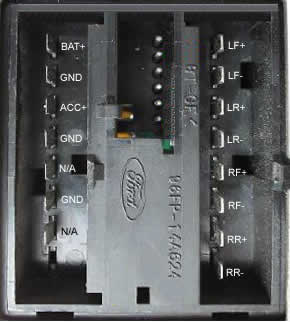

Mesajde fordescort9614 » 04 Ian 2012, 21:19
salut eu am avut un traffic 3000 si l-am inlocuit cu 6000 rds eon conform schemei mufelor nu se potriveste l-am pus si a mers ori nu sunt bune schemele
