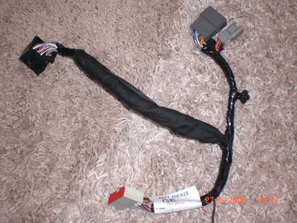

Salutari, ma puteti ajuta si pe mine cu navigatia denso va rog? Nu imi merge nimic la ea, porneste doar pe partea de clima, nu imi merge nici pe radio nici pe cd nici pe navigatie.

Mesajde marius1989 » 03 Iul 2016, 07:10
Imi spuneti si mie ce se conecteaza lamufa incercuita din poza? Tind sa cred ca din cauza aceasta nu imi functioneaza navigatia ca la mine nu e conectat nimic la ea.

Re: Probleme diverse cu nav. DENSO (ecran color+touchscreen)
Mesajde Feerboss » 05 Iul 2016, 16:57
La mine este pozitionata in stanga cum deschizi portbagajul, este ecoperita de un capac mare,din cate stiu este acelas capac la toate modelele , iei jos capacul si o sa vezi cititorul,daca il demontezi complet nu va mai merge navigatia de loc ( nu se alimenteaza).

Mesajde darkman10 » 18 Iul 2016, 21:06
la mine nu este pozitionata in stanga in porbagaj si nici in torpedoru. in standa in spate am un fel de raft micutz. dar cand ii caut semnal la navigatie imi zice ca are semnal si aseste satelitii. poate merge fara avel modul din porbagaj si trebuie sa introduc cd cu hartile in fata in el?
