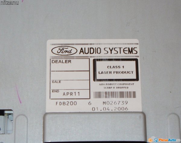

Dragi posesori de buburuze late :) am si eu nevoie de codul de cd-player rcd6000? Ce imi trebuie pentru a-l afla in prima faza. Masina nu este a mea.

@laurentiugm,trebuie sa gasesti codul de tip M026739 ca in imagine, demontand unitatea sau apasand simultan tastele 1-6 sau 2-6 o sa apara pe dislpay seria pe care o pui pe forum ca sa te ajute careva.
Bafta!
