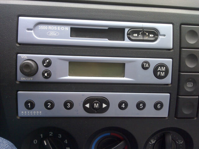

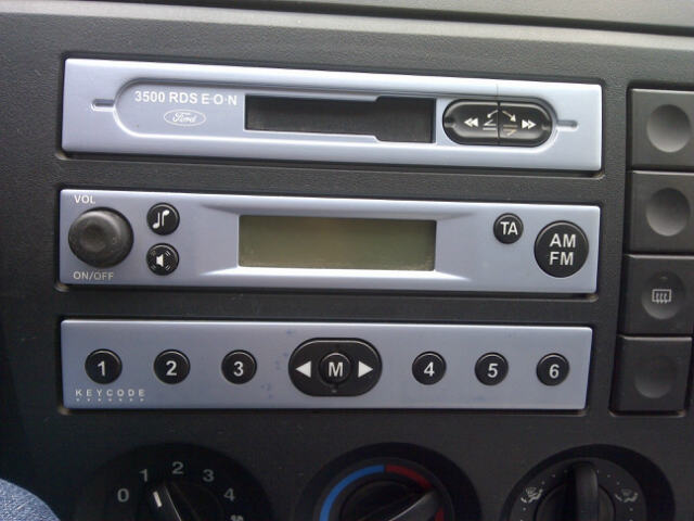

Mesajde ikedraft » 08 Iun 2013, 16:37
multumesc de raspuns @nervossu,dar am o mare dilema: cum tastez codul asta pentru ca singurele taste cu cifre sunt doar 1 2 3 4 5 6,sau care sunt mai exact pasii pentru deblocare?am atasat si foto pentru mai multe lamuriri.
multumesc inca odata anticipat!

Mesajde ikedraft » 08 Iun 2013, 18:37
hai ca m-am prins!
pentru cei la fel de "nestiutori" ca mine,pasii sunt urmatorii: daca aveti de ex. codul 8402 procedati astfel:porniti radioul,pe display va afiseaza "enter code": se tasteaza pe tasta 1 pana apare cifra 8,pe tasta 2 tastati pana apare cifra 4,pe tasta 3 tastati pana apare cifra 0,pe tasta 4 tastati pana apare cifra 2 si cu tasta 5 confirmati codul(un fel de "enter"). Multa bafta!
