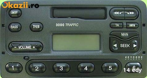

Multumita forum-ului am aflat cum gasesc codul pentru casetofon, problema mea este cu scot casetofonul,cu ce.Am incercat azi un pic dar n-am fortat sa nu rup ceva.
12 Aug 2013, 10:03
Ce fel de casetofon ai?
12 Aug 2013, 10:40
Scrie pe el 3000 Traffic, in genul celui din poza.
12 Aug 2013, 12:28
introduci in gaurile laterale 4 surubelnite,cuie,electrozi,etc, ce ai prin casa cu conditia sa intre cel putin 10 cm si trebuie impinse si spre extremitati si apoi poti extrage casetofonul afara

Gata am reusit,a iesit mai greu casetofonul dar i-am dat de cap, multumesc celor de pe forum pentru indrumari.
Ce bine este iar cu muzica in masina :D
