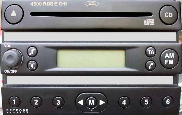

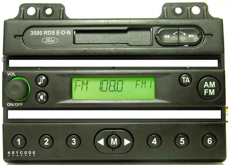

Unitatea (casetofonul sau ce-o fi...) nu trebuie scoasa, apasati simultan butoanele cu 2 si 6, si va aparea seria unitatii (S/N). Din aceasta serie folositi ultimele caractere (M00xxxx) in programul de mai sus atasat, pentru a afla codul de siguranta.
Pentru cine e prea complicat apasati pe 2 si 6, si postati aici codul care apare pe displaiul unitatii si va ajutam noi.
S/N- nu apare decat in modul safe, daca unitatea este activata nu se poate vizualiza serial-ul.

Am incercat la Ford Fiesta sa tin apasat 2 si 6 si nu imi apare codul... eventual imi poti spune cum este modul safe? cum se intra in modul safe?
Combinatia 2-6 sau 1-6 este doar pentru un singur model, modelul care are fata impartita in 3 parti separate si pentru scoaterea caruia este necesara demontarea unei parti semnificative din bord.
Am atasat si modelul descris, la celelalte modele (cu fata plina/intreaga) nu exista functia respectiva! La modele cu fata plina folositi 4 cuie si putina indemanare sa le scoateti afara, sau la cele mai noi (dupa 2005) folositi 4 pile de unghii si la fel putina indemanare.
