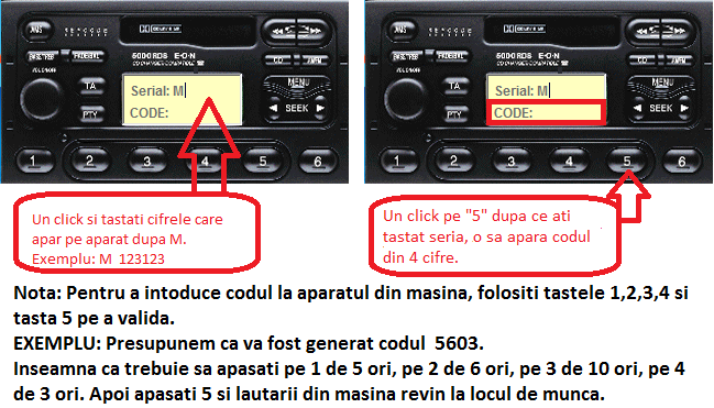

Mesajde Sisif » 23 Apr 2014, 18:30
Pentru orice model care are seria M xxxxxx aveti un generator atasat. (cititi informatiile din poza adaugata)
Detalii
Ford Code.rar
Generator pentru seriile M
(604.53 KiB) Descărcat de 258 ori
