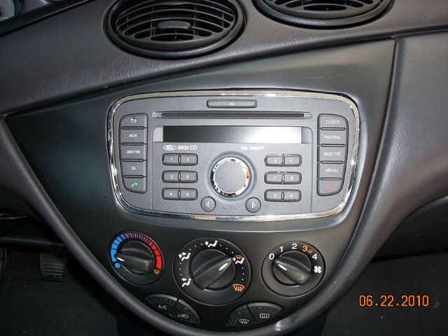

Eeee........
Asa arata "produsul finit" - dar mai trebuie sa las chitul sa "lucreze" si pe urma ii mai dau un strat de vopsea.
Am renuntat sa mai prind avaria pe consola centrala - momentat este in torpedou.
Ptr ipod am scos cablul pe langa mocheta - asa are si pasagerul din dreapta (femeia) acces la "cutia muzicala".
Toate cele bune.
dragos105

Mesajde Nito21 » 05 Iul 2010, 08:11
felicitari.... arata super =D> .
la scrumiera vrei sa renunti ?

Mesajde dragos105 » 06 Iul 2010, 19:57
Am aruncat scrumiera inca de la cumpararea masinii.
Apropo!
Dupa ce iau contactul, la aproximativ 15 min. de stinge display-ul .
La punerea contactului evident ca nu mai pastreaza ora si data.
La fel se intampla si la tine?

Mesajde Nito21 » 12 Iul 2010, 08:50
da, exact asta patesc si eu, nu mi-am batut capul cu problema asta; ma gandesc ca daca il alimentez sa-mi pastreze ceasul ramane display-ul aprins tot timpul - si asta "deranjeaza" rau noaptea. la Focus 2 facelift se stinge display-ul la inchiderea usilor si pastreaza si ora; :-?? cred ca se poate rezolva cu ceva legaturi suplimentare....
