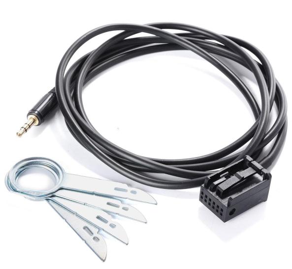

Mesajde stefanxd15 » 17 Iun 2014, 09:59
Aveti idee de unde pot achizitiona acele cheite cu care se scoate unitatea audio din bord? Sau daca e cineva din Bucuresti dornic sa le imprumute pentru o zi as fi tare recunoscator!
stefanxd15
Mesaje: 16
Membru din: 04 Iun 2013, 20:04
Maşina: Ford Fiesta 1.4 TDCi, 2008
Re: Creare AUX-IN La Ford 6000 CD player
Mesajde madcox » 17 Iun 2014, 22:54
La ateliere ce monteaza unitati audio gasesti.
Sau dintr-o sarma tare faci ca nenea din filmulet daca unitatea ta este cu gaurele pentru deblocat.
http://www.youtube.com/watch?v=bUbihaS_Ka4
si mai explicit cu cheitele potrivite: http://www.youtube.com/watch?v=iSbzR9lv2OM

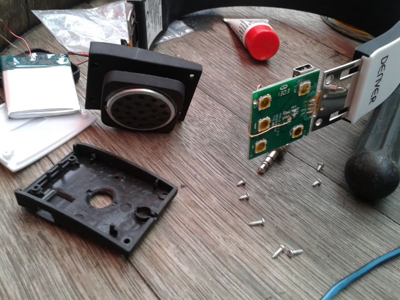

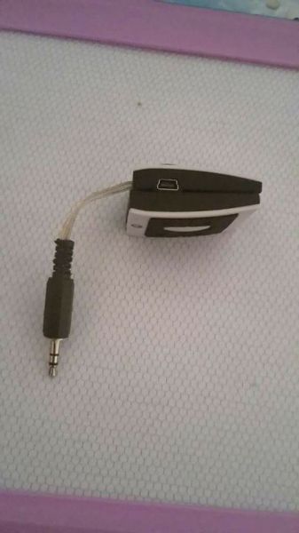

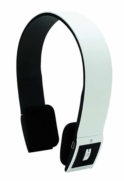

Mesajde Costi979 » 02 Aug 2015, 08:18
Cu ceva timp în urma am rezolvat și eu problema asta, acum am plusat un pic, am folosit niște căști Bluetooth și o mufa jack iar acum am muzica prin Bluetooth în mașină
Bonus - se poate folosi și ca handsfree, am lăsat microfonul la locul lui
Mesajde spartaaugust » 04 Aug 2015, 19:59
Piesa din poza 3 ce este?
spartaaugust
Mesaje: 32
Membru din: 11 Mai 2015, 09:44
VIN: WF0WXXGBBW1A40514
Mesajde Costi979 » 11 Aug 2015, 09:11
Vezi poza 1 :p
E ceea ce a rămas după ce am înlăturat căștile. Respectiv placa cu butoanele de volum, on/off etc. Și cealaltă jumătate e cu acumulatorul.
