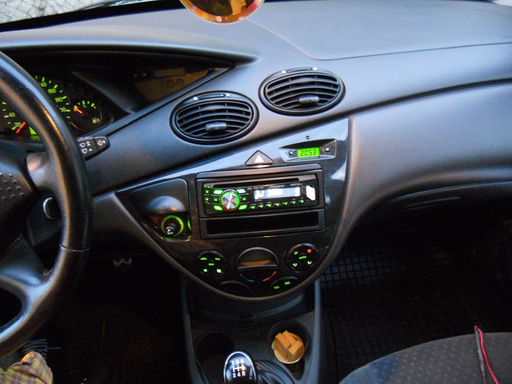

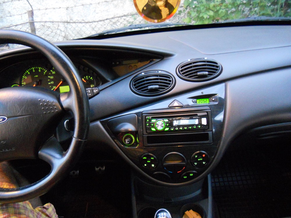

Mesajde mariustr » 19 Mar 2012, 20:54
asta am eu pe masina acum,
rama si adaptorul pentru comenzile la volan le-am luat de pe ebay prin intermediul unui coleg de forum, au ajuns pana in 200 amandoua.
am vrut sa pastrez culoarea verde la player..
playerul este pioneer deh 2320ub si suna demential.

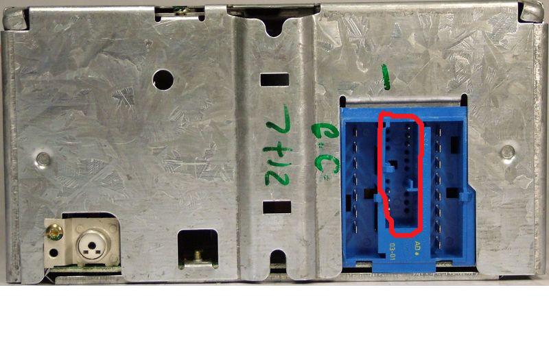

Mesajde darkwolfyd » 06 Iul 2012, 10:52
Salut ,
Imi poate explica si mie mai exact ce inseamna fiecare descriere din dreptul pinilor , din imaginea atasata ?
http://www.fileshare.ro/71880546145.3
12+ - banuiesc ca este alimentarea la baterie.
- de ce 3 alimentari ? ..vreo idee de ce sunt 3 .. si cam ce alimenteaza ele ?
GND - masa
Clock - ceas .
Data = ?
Casetofonul este Ford 4000 RDS

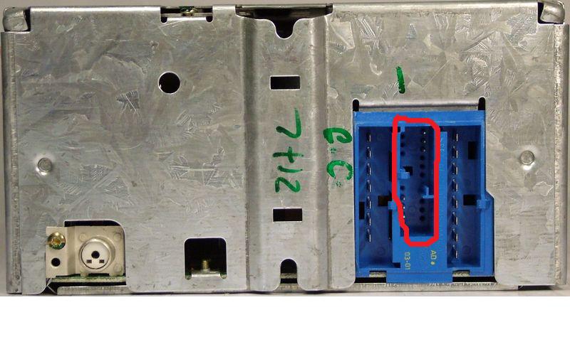

Mesajde vespukci » 28 Noi 2013, 12:39
Salutare!
O intrebare, pt ce e mufa asta incercuita?
Imi schimb cas-ul si am gasit bagat in asta al meu si mufa aia, in mufele adaptoare nu am unde sa o introduc.
O sa functioneze fara?
Merci!
