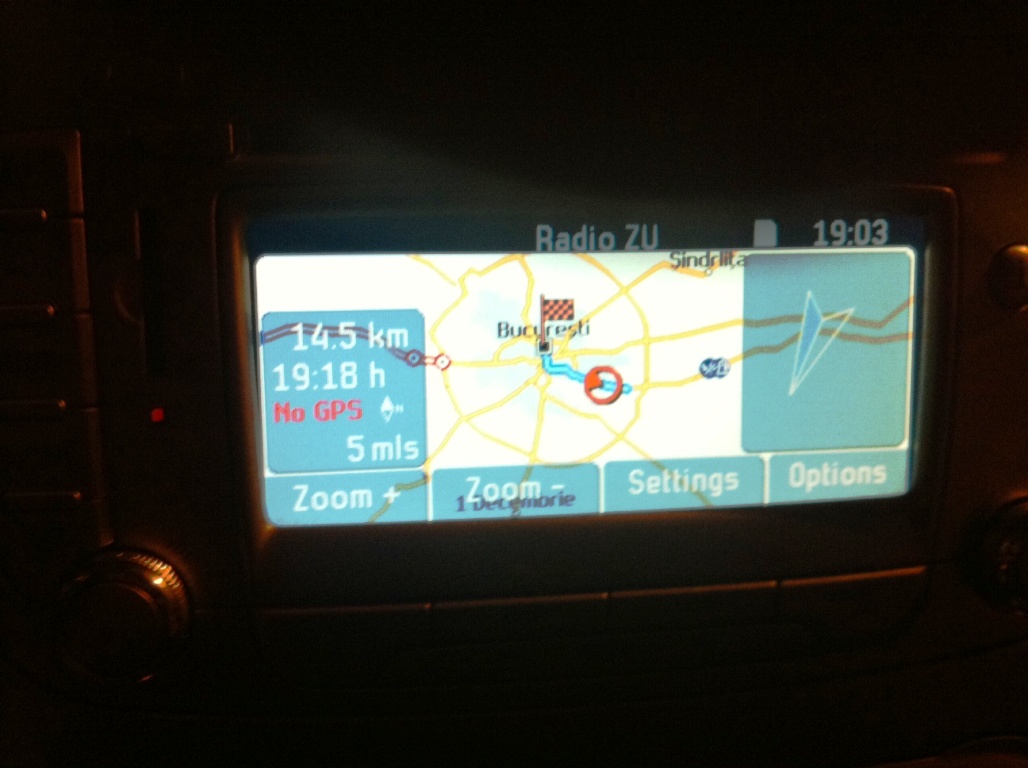

Re: Harta pentru Blaupunkt FX
Mesajde flo1sun » 26 Feb 2014, 09:30
intr-un final si mult asteptata harta a RO......7 strazi in bucuresti
Mesajde mihaibre » 26 Feb 2014, 10:01
ce harta ai pus?
mihaibre
Mesaje: 2609
Mesajde flo1sun » 26 Feb 2014, 10:44
card SD cu europa de est
flo1sun
Mesaje: 13
Membru din: 26 Sep 2013, 15:58
Localitate: Popesti Leordeni
Maşina: Ford 1.6 TDCI Econetic
Mesajde flo1sun » 26 Feb 2014, 11:19
rectific pe card scrie RUSIA 2010
