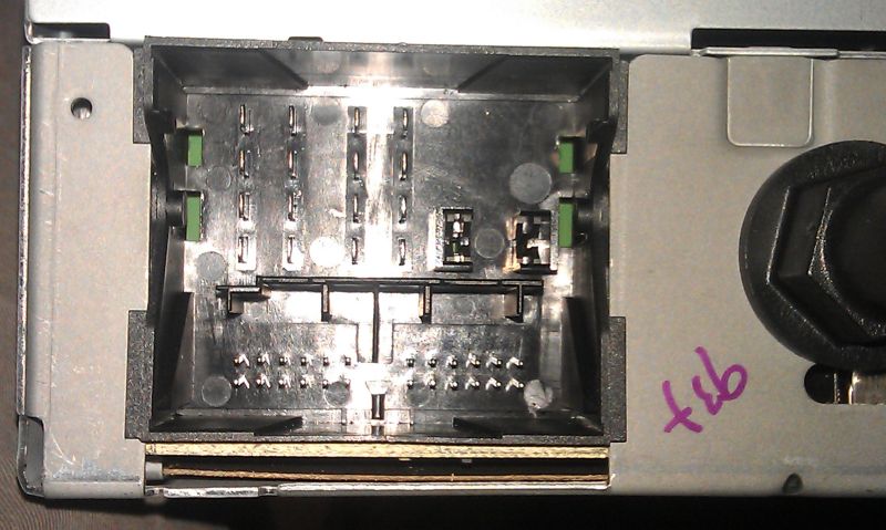

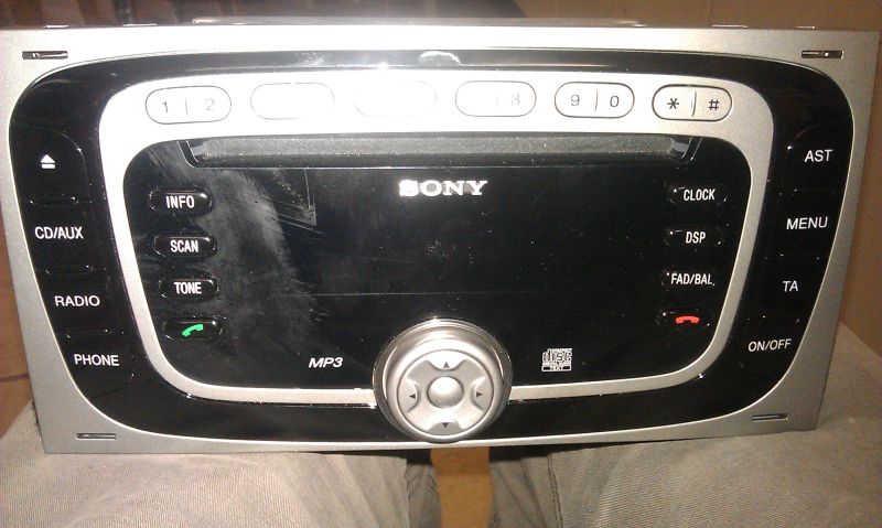

Salut, poti sa pui o poza cu fata si cu spatele unitatii, te rog? Eu pe masina am un CD6000, iar socrii mei au pe masina un TravelPilot. La mine, cand radioul este inchis, cand aprind luminile de pozitie se lumineaza butonul mare de volum din centrul unitatii si se aprinde afisajul LCD. Cand apas pe butonul de pornit/oprit se aprind toate tastele unitatii audio. Cand ajung la socrii mei (sper sa nu uit) o sa verific ce se intampla si la unitatea lor si iti spun.
Pe de alta parte, in documentatia pe care am mai postat-o pe aici, in conectorul Quadlock, sectiuna A, pinul 14 este pentru iluminare, ceea ce ma face sa cred ca pe firul acela vin 12V cand sunt aprinse luminile de pozitie... Iti atasez acel fisier cu speranta ca te va ajuta.

Mesajde superman1983 » 22 Mar 2014, 14:42
am studiat schema de fire dar nici un rezultat...am masurat toate firele cu un aparat sa vad ce curent am...problema este ca navigatia blaupunkt fx de pe mondeo4 ii da curent la taste din soft adica pe CAN+/- am scos pinul de iluminat dar nimic...am scos pinul de CAN+/- si nu se mai aprinde la punerea contactului ci doar cand apas pe on/off atunci se aprind si tastele...am vb cu DGAlexandru despre asta si singura solutie ar fi reprogramarea softului de navi...cred ca o voi schimba cu una de focus2 originala...nu pot sa pun poze sunt prea mari
