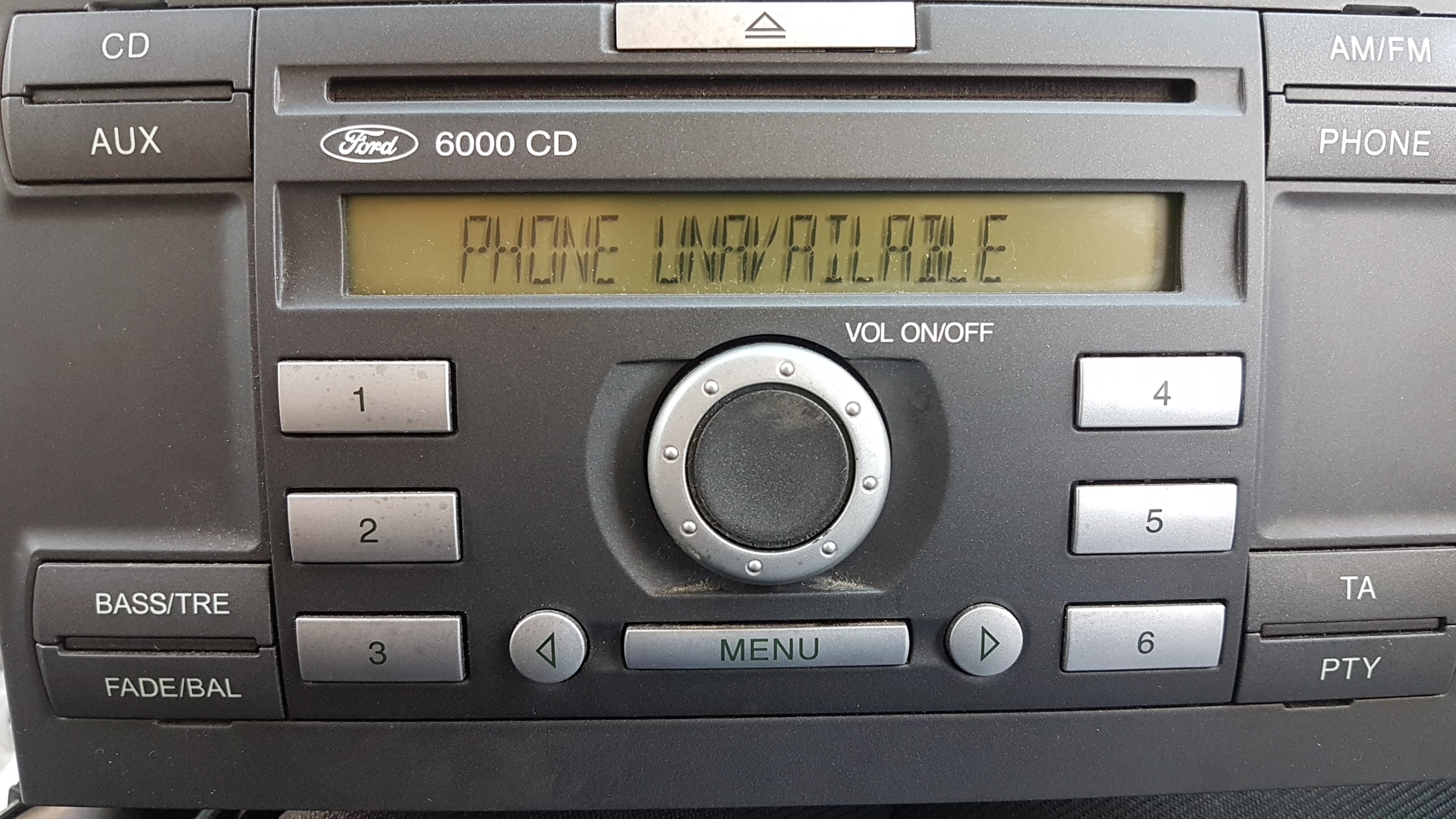

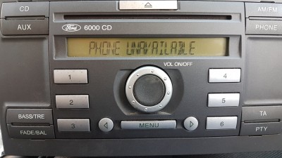

Am achizitionat recent un Focus din 2008.Pe acesta am un radio CD 6000.Vreau sa conectez prin bluetooth telefonul la radio dar in meniul radioului nu am gasit optiunea BT.Asta inseamna ca nu am kitul de bluetooth instalat sau trebuie sa mai existe vreo setare pe radio de care nu stiu eu.
Cum pot verifica daca am sau nu bluetooth instalat?
Astept parerile voastre.Multumesc.

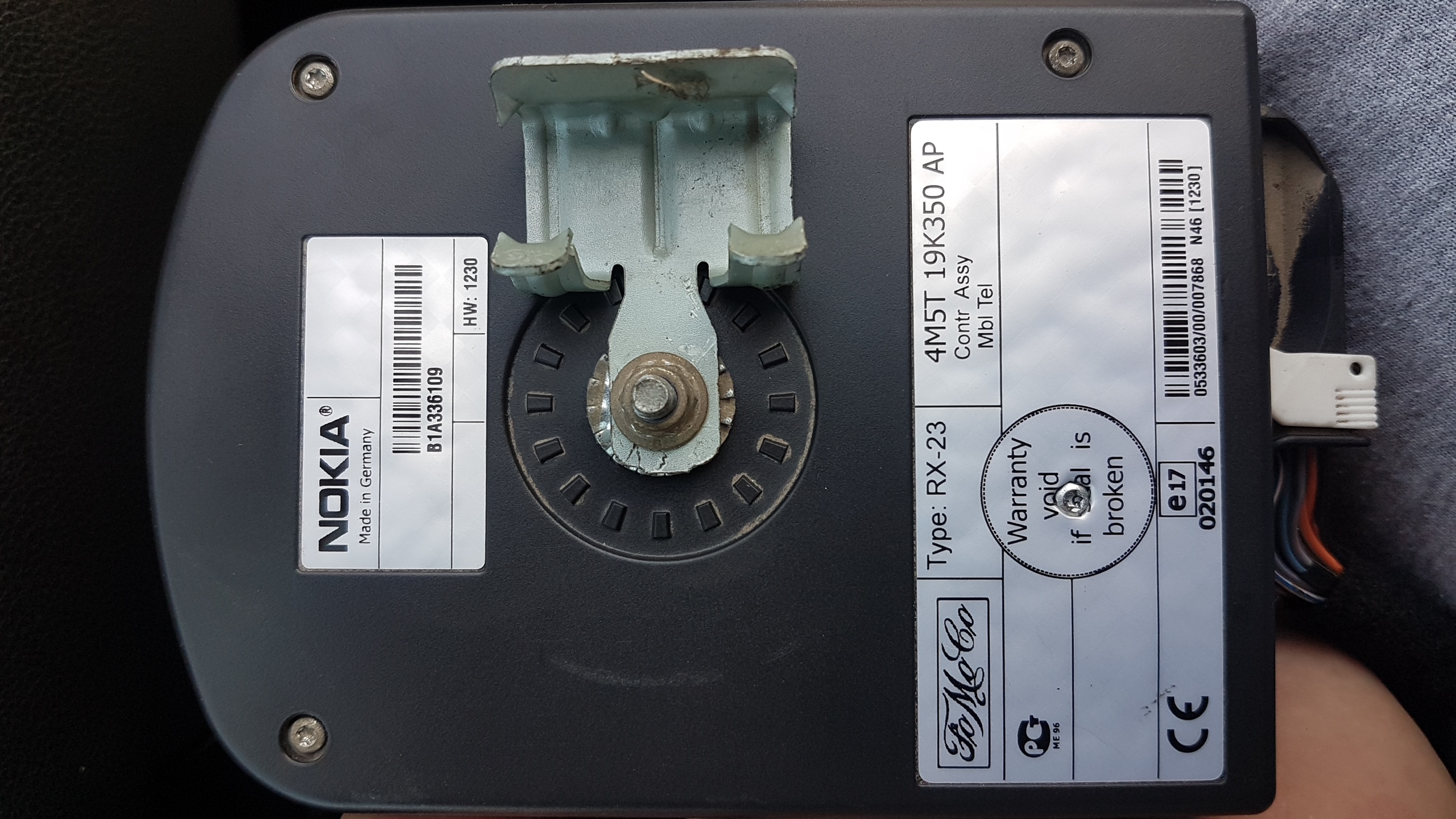

Scoti torpedoul si vezi sus in dreapta... trebuie sa fie un modul BT marca Nokia.( prins de o placa metalica)
Eu am modulul instalat si cu cablu cu tot insa nu am optiunea activa in meniu de asemenea.

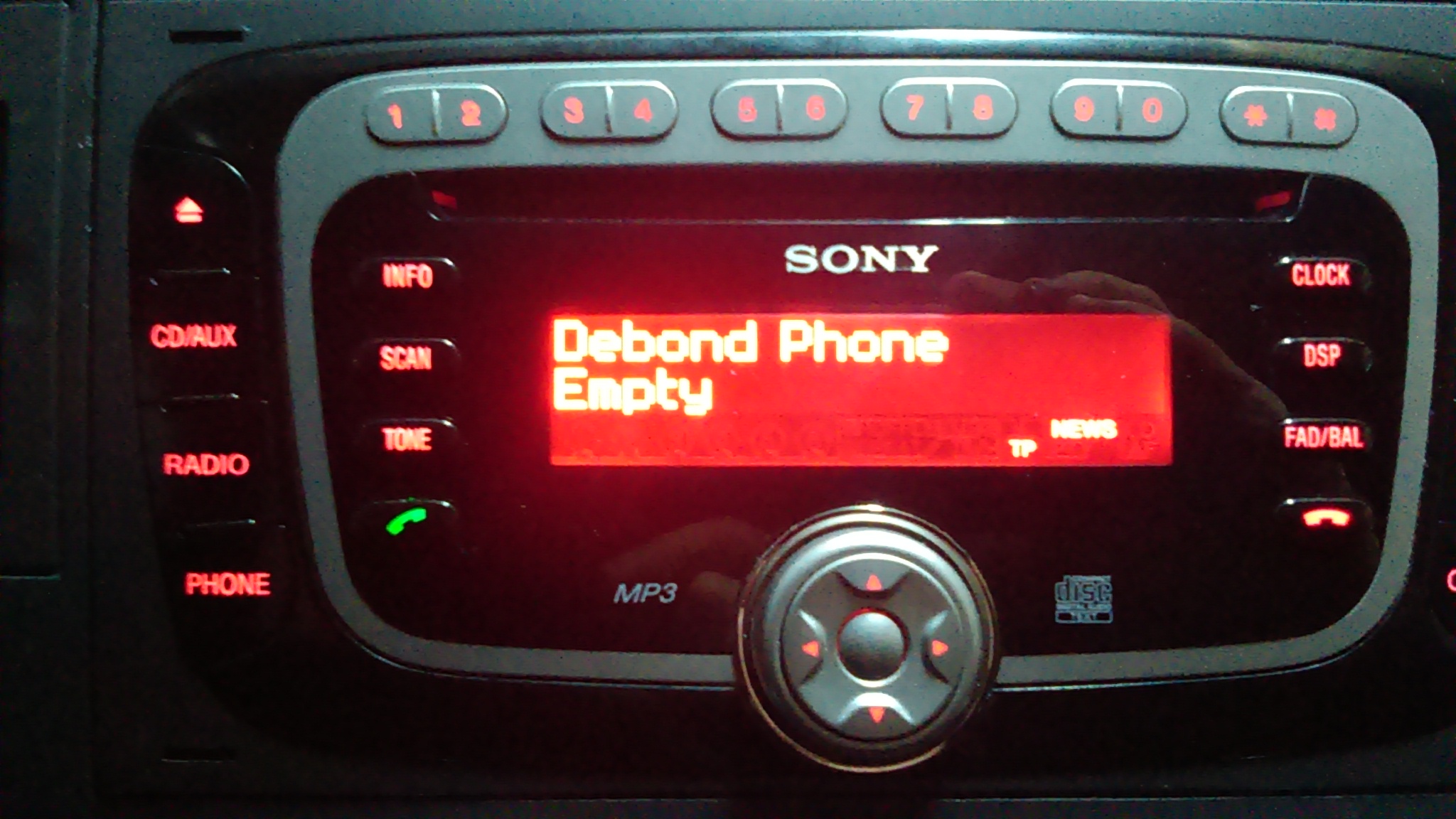

Salut,puteți sa-mi spuneți și mie, vă rog, cum se dezasociaza un telefon de la un sistem 6000 cd? Acum afișează mesajul "debond first" atunci când incerc o nouă asociere. Va multumesc

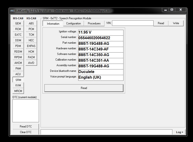

astazi am demontat aproape tot de prin masina si am gasit deasupra la torpedou modulul de bluetooth, NOKIA 8M5T-19G488-CK, L-am resetat dar degeaba, nu pot sa ma conectez la el, are mufa de usb dar speciala a lui, nu-i gasesc cablu pe net. nici auxiliarul nu merge.cred ca are si voice pt ca daca apas pe voice imi apare pe display "voice" dar am citit undeva ca masina ar fi in franceza........sa le ia ceva ca am innebunit cautand si nimic...

Modulul pe care il ai tu este, intr-adevar, in franceza, suporta voce dar nu si USB. Mufa USB de pe el este folosita numai pentru upgrade-uri.
Modulele care suporta USB trebuie sa aiba 19C112 in loc de 19G488 (vezi aici detalii: viewtopic.php?f=67&t=78121&start=60#p1548994).
Cand incerci sa te legi la el cu telefonul iti apare un cod pe ecranul CD player-ului? Trebuie sa il gasesti la cautare cu "Ford Audio".

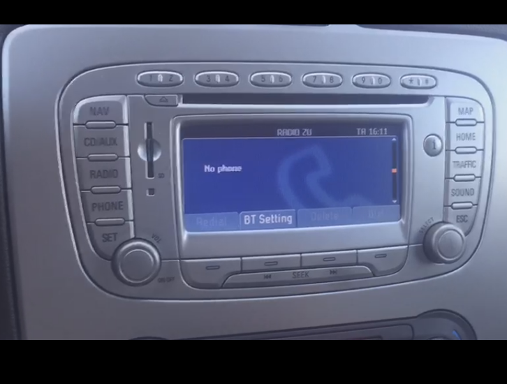

Salut, il vad ca si FORD AUDIO, imi cere pin dar nu-mi apare nimic pe ecranul cdplayerului, iar pe tel dupa cateva secunde imi spune ca pin-ul introdus este incorect.....adica nu este nici 0000 si nici 1234,
cdplayerul este schimbat nu este cel original dar nici nu stiu ce a avut original ca samsarul draku i la schimbat si tind sa cred ca a avut navigatie pt ca am gasit si un modul ATRACK de localizare cred gps undeva sub bord in stg langa stalpul masinii.

Da, e destul de simpla problema, CD player-ul nu stie sa afiseze codul pe care il trimite modulul de bluetooth. Poate sa fie problema de configurare, sau chiar de incompatibilitate hardware, eu cred ca a doua. Va trebui sa schimbi CD player-ul, ma tem.

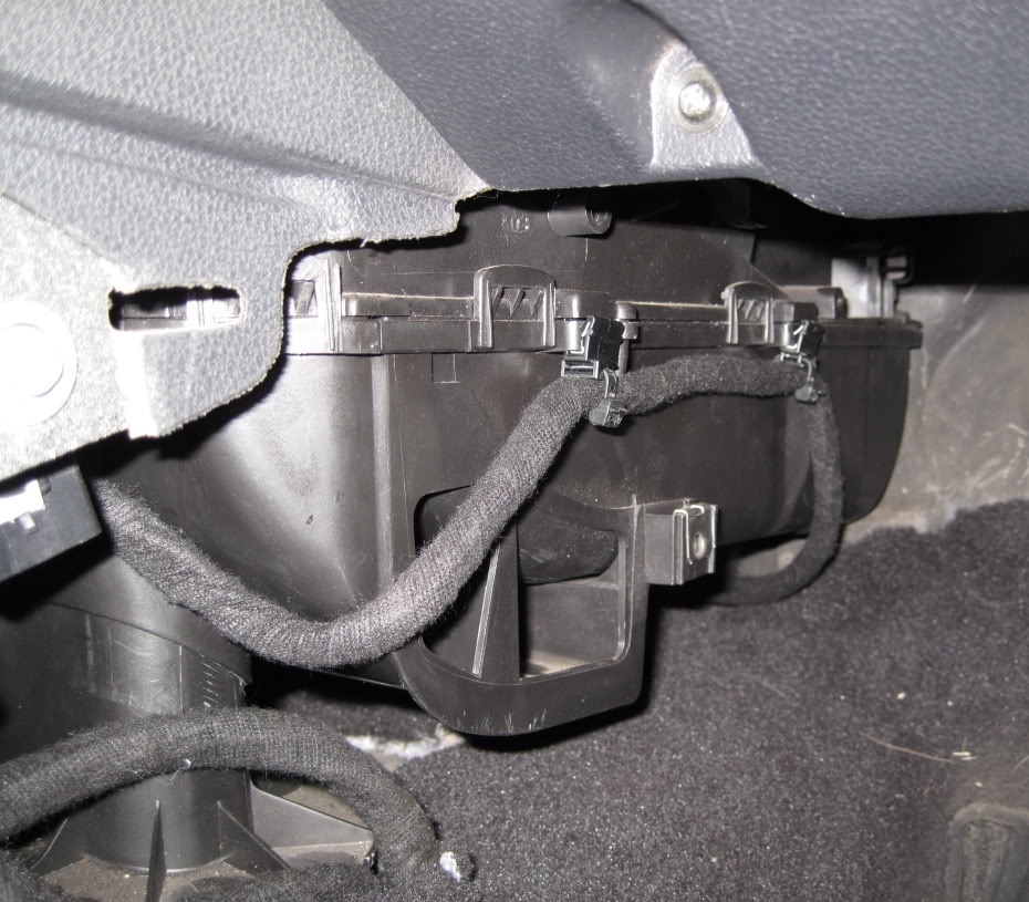

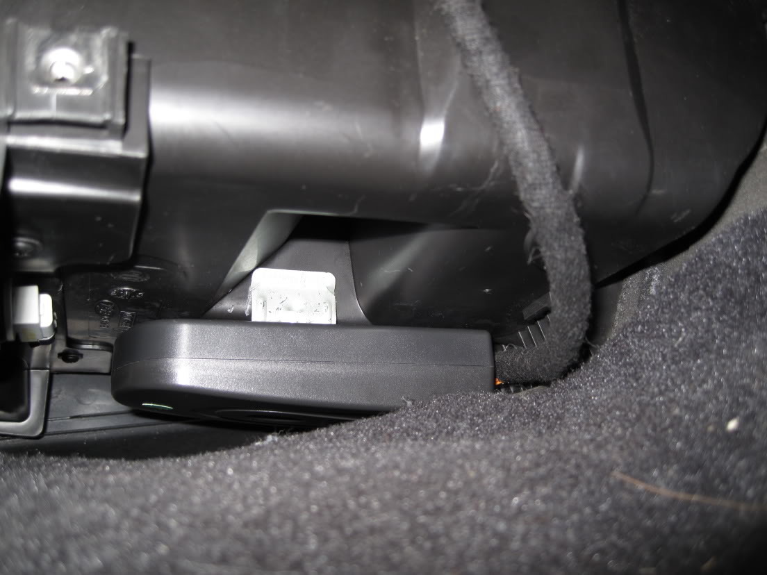

Salut, am si eu o intrebare:Unde se afla modulul de bluetooth la un mondeo mk3 din 2006. Multumesc

Mesajde AlexNiro » 20 Apr 2017, 19:00
In partea de mijloc a bordului, sub unitatea de ventilatie.

Salut, mai am o intrebare : am gasit un modul BT cu cod : 4M5T-19G488AV e de la un Ford Mondeo 2006, este compatibil pe C-Max? As vrea sa-l montez in locul la cel pe care il am ptca se pare nu se impaca unul cu altul la soft si nu merge BTul.

Mesajde pastylat » 10 Iul 2017, 17:30
Salutare. Am o problema la bluetooth respectiv telefonul nu il gaseste si pe display imi apare mesajul "phone unavailable".
I-am deconectat mufa la bluetooth de 10 ori plus de 10 ori la casetofon, le-am lăsat cate 5 minute, degeaba.
Idei? Sugestii?

Re: Conectare telefon prin Bluetooth original Ford
Mesajde cosmindaniel » 11 Iul 2017, 21:37
Salut, din ce am mai aflat si eu daca ai schimbat una dintre componente e posibil sa nu fie compatibile software. Daca nu vezi codul de BT pe player inseamna ca cele doua echipamente nu stiu sa comunice intre ele.....sau diferentele de soft.din ce vad dupa cod btul este foarte vechi ceva sub 2005...parca.
Colegul DG Alexandru am imnteles ca se pricepe.

Mesajde Sergiu_N » 18 Iul 2017, 06:06
Nu reusesc sa ma conectez cu Samsung J3 la BT ,telefonul recunoaste Ford audio ,dar masina nu recunoaste telefonul si nu genereaza nici un cod de conectare...asa cum genera coduri atunci cand ma conectam cu alte telefoane.Stie cineva care ar fi problema?
Sergiu_N
Membru din: 14 Iul 2017, 07:41
Mesajde cosmindaniel » 18 Iul 2017, 09:24
Posibil sa ai mai mult de 6tel inrolate, stergele pe celelante si incearca din nou(bound si unbound tel).

Mesajde dragoescu » 28 Aug 2017, 10:42
Am urmatoarea problma: un blaupunkt FX pe un focus 2 facelift, firmware 2007.
Am montat pe masina un modul BT 8M5T-19G488-AG Nokia, care venise cu cablajul pentru prefacelift (acel "mono" de care vorbiti mai sus) dar pe care l-am adaptat pentru facelift (adica modulul se intrepune intre aux si unitate).
Problema este ca modulul merge, o singura data mi-a aparut pe ecran docul de imperechere si am reusit sa conectez telefonul la bluetooth. De fiecare daca cand incerc sa conectez alt telefon apare fff putin codul (sub 1s) si apoi apare mesajul "phone is bonded"...sau ceva de genu. Mai mult, navigatia nu vede nimic (nici agenda, nici telefon legat) insa pot sa fac apeluri de pe telefon. Set active phone sau debond nu merg.
Un firmware upgrade la AR (jeffe?) oare rezolva problema?
Are cineva o lista/info despre compatibilitatea intre modulele BT si unitatice audio?
info modul
unitatea vedem modulul, dar nu "Vede telefonul".
