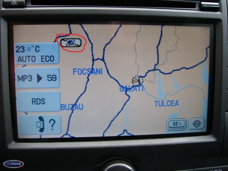

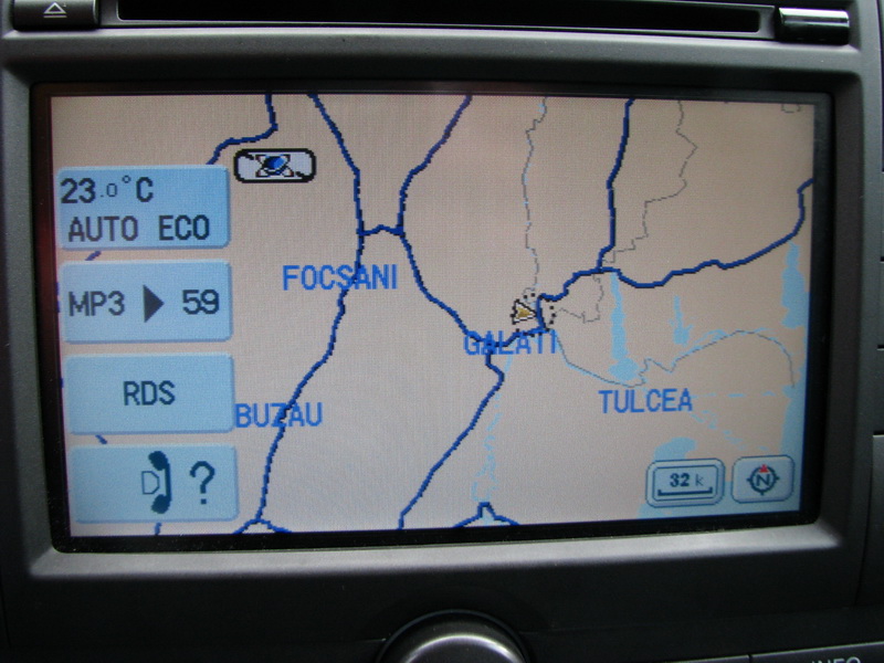

Am reusit sa fac poza la display. Am auzit ca unii ar fi facut nush de update la unitate inainte de a folosi hartile pentru Europa de Est. Eu cand am facut rost de disc pur si simplu l-am bagat in unitate. Ce fac sa imi mearga si mie navigatia?
Unde este situata mai exact antena pentru GPS?

Mesajde mircea george » 06 Mar 2010, 20:30
Si la mine e la fel - simbolul de "satelit taiat" adica lipsa semnal satelit si merge doar pe accelerometru o perioada dupa care se pierde pe harta si trebuie recalibrat si o iau de la capat "lost in translation"...

Mesajde DGAlexandru » 06 Mar 2010, 20:35
Antena de GPS e acel bulb de sub antena Radio, de pe plafon.

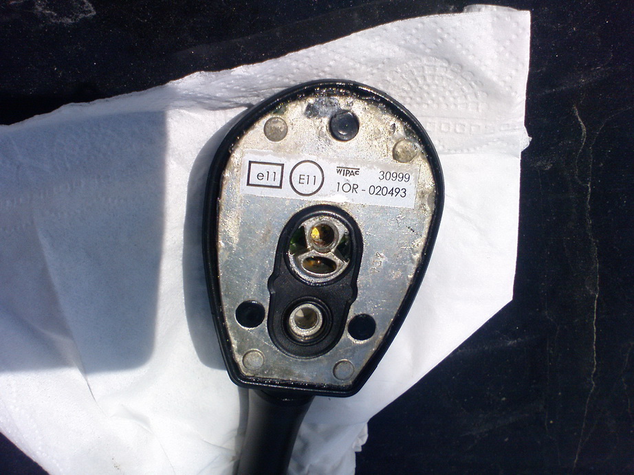

prima data tragi cu grija lampa de lumina din plafoniera apoi cu un imbus stelar desfaci antena pe dinauntru .ea se va desprinde practic de pe capota.
la mine carcasa neagra de plastic era jumatate desfacuta si a intrat apa la antena activa.
antena activa din interior este marca Wipac si acum incerc sa gasesc piesa repectiva,dar se pare ca este cam greu.

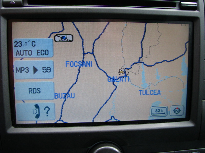

Mesajde ikebana » 17 Mai 2010, 11:02
Buna ziua!
Necazuri cu navigatia FORD DENSO de pe Mondeo MK3 2004-2007:
Problema sta in felul urmator, semnalul meu GPS este la furat. Dupa ce am batut forumurile in lung si in lat (http://www.fordmondeo.org/forum/showtop ... id/812089/ http://www.fordmondeo.org/forum/showtop ... 5423/tp/2/), cred ca rezolvarea sta in montarea unei noi antene cu gps originala Ford/ antena gps after-market.
Evident, cand pornesc navigatia pozitia pe harta e eronata si apare iconita cu satelitul (antena satelit) taiat.
Am facut tot felul de resetari ale sistemului, am facut calibrarea unitatii (distanta si pozitie) dar problema nu dispare, pur si simplu pozitia este total eronata, chiar si cand introduc manual pozitia, in scurt timp se pierde reperul.
Am facut si niste poze la eroarea cu pricina, pe care le atasez.
Cand am fost pe la tester ids am tras cu ochiul si la codul de eroare de la navigatie: B2204 - GPS antenna connection open or short; de asemenea in self-test la unitate se gaseste eroarea A$204 => din TIS 2004 ca problema e de la acel "aerial" adica antena GPS.
TIS 2004:" IDS code B2204; unit self test A$204 = GPS antenna connection open or short ; Antenna fault open/ short ; Check the navigation system antenna connections. Test the system for normal operation. If the concern persists, install a new navigation system antenna cable. "

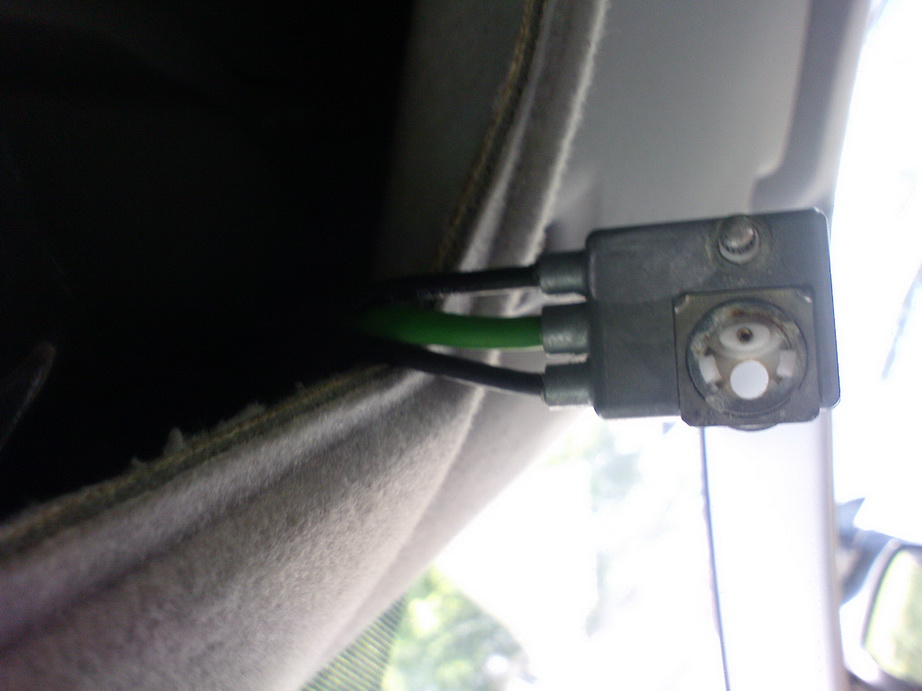

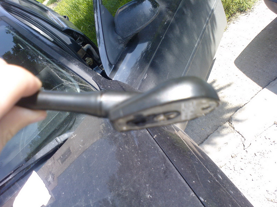

Cateva poze cu antena GPS. Babuiesc ca acel "pin" mic si scurt din spatele bulbului negru este conexiunea catre receptorul gps. Cealalta conexiune groasa cred ca e de la antena radio.
Care din cabluri duce semnalul gps la unitatea dvd (cel verde?!) si cele negre ce rol au?
