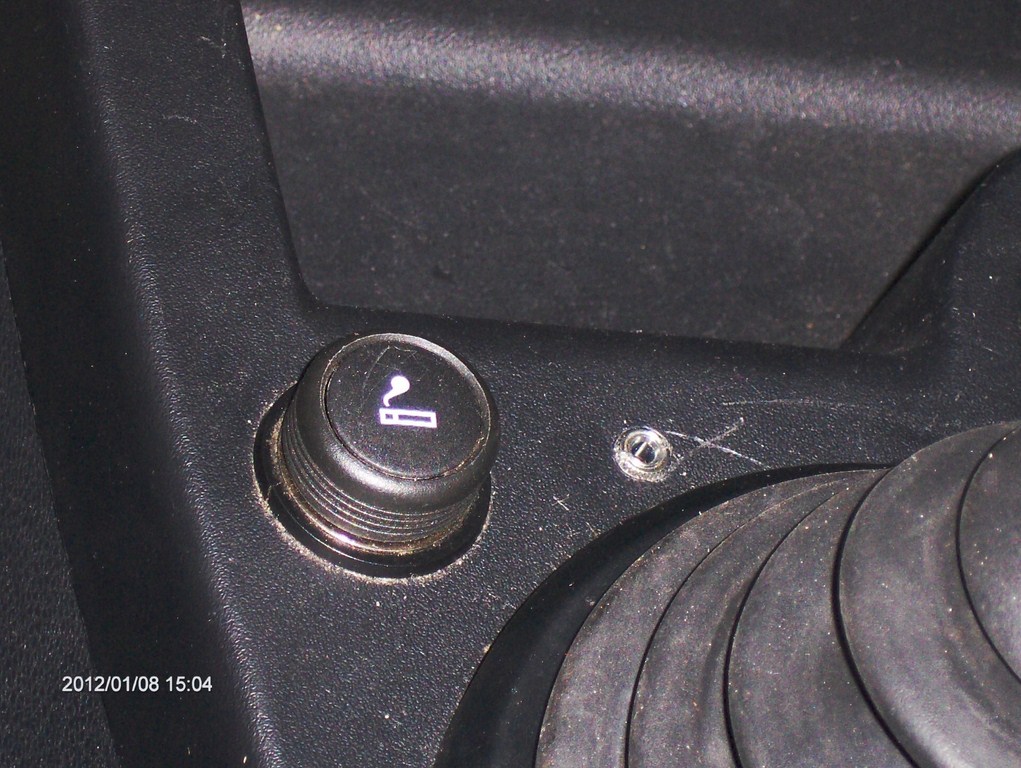

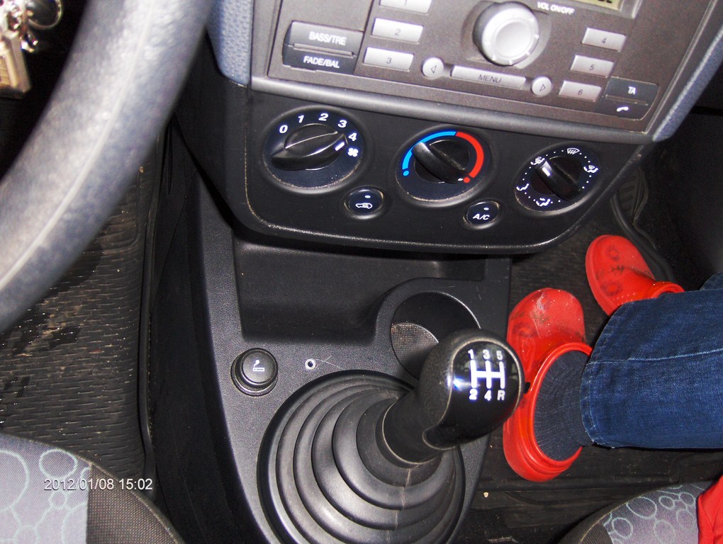

Am terminat instalarea mufei AUX. Si pentru ca mi-a placut locul in care Ford a decis sa instaleze mufa, am montat-o si eu in aceeasi zona. Doua poze cu ce am facut:
Vedere de ansamblu
Detaliu de montaj
Din pacate, m-am grabit si am zgariat putin capacul de la consola :((.
Impresii dupa montare:
- sunetul se aude foarte bine, fara distorsiuni sau zgomot de fond;
- nivelul semnalului pe AUX este mai scazut decat nivelul semnalului pe radio, dar asta este posibil sa fie din cauza MP3 player-ului pe care il folosesc eu (chiar cu volumul de la MP3 player dat la maxim, nivelul semnalului este mai mic). Probabil ca, folosind o sursa de semnal mai puternica, auditia va fi la fel ca la radio...
Re: Montaj mufa AUX pe Fiesta MK6/Focus Mk2

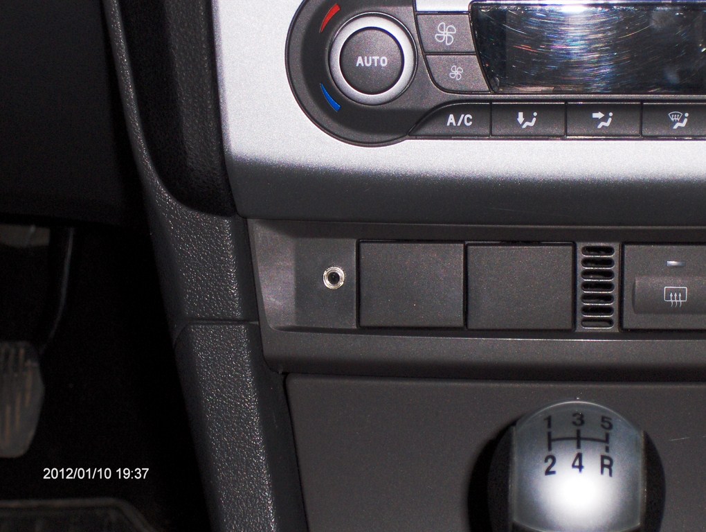

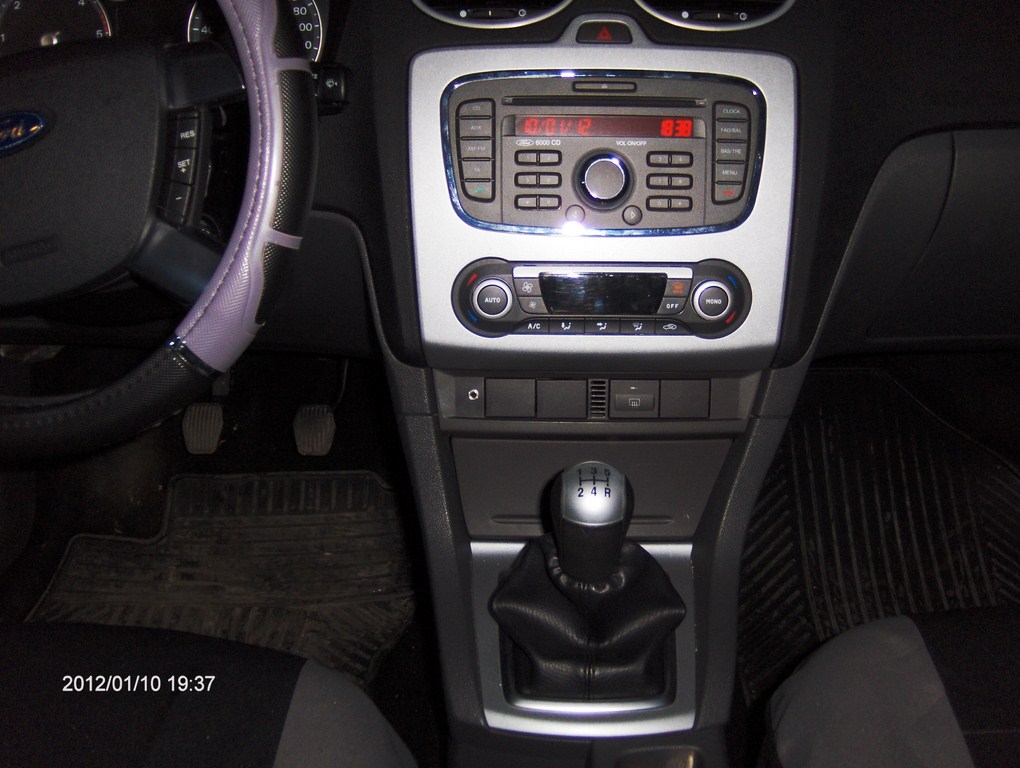

Si pozele cu montajul pe Focus:
Vedere de ansamblu
Detaliu de montaj

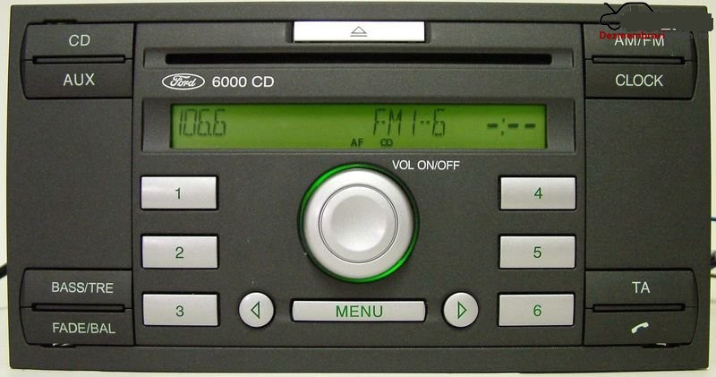

Am un Ford Fiesta facelift 2007, cu un player Ford 6000CD ca cel din poza de mai jos:
Insa spre deosebire de diagramele pe care le-am gasit descrise de voi, in spatele player-ului meu am gasit doar 4 pini, care se conecteaza ca in poza aceasta:
L=stanga
R=dreapta
GND=pamantare
NC=nu se conecteaza/foloseste
Sper ca infromatia aceasta sa va fie de folos.

TBear, am senzatia ca ce ai tu pe masina este un model de unitate audio inainte de facelift. Si fata si spatele seamana cu unitatile audio instalate dupa facelift, insa exista cateva modificari si de design, si de conexiuni. Oricum, e foarte util mesajul tau caci sigur mai sunt colegi care au acelasi model de unitate audio.

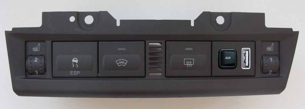

Cam cum credeti ca arata asa un montaj cu mufa auxiliara si mufa usb pt incarcat telefonul.
Mufa aux este mufa care se foloseste pe skoda fabia iar mufa usb este o mufa normala de pe uncarcatoarele usb care se baga la bricheta.

E deja montata sau e doar un exercitiu? In ambele situatii, mie personal imi place cum arata.
Poti pune si o poza din spate, sa vedem cum se conecteaza firele la mufa aceea de Skoda Fabia? Si cum ai fixat soclul USB in butonul fals?
22 Aug 2012, 10:40
Este doar proiect. Astept de la cineva o mufa de aux de la skoda fabia si ma apuc de treaba.
