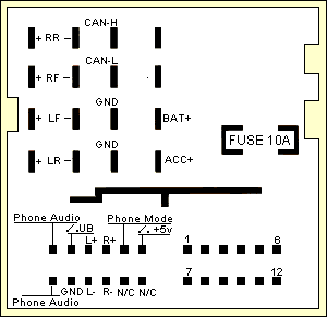

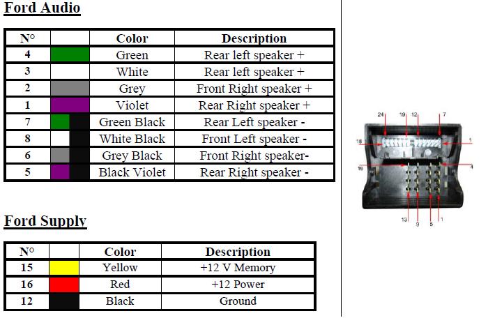

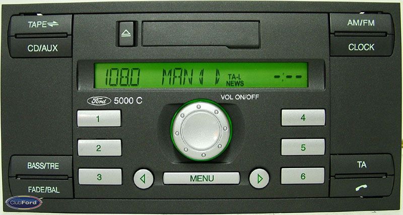

Ziua buna! Am intrat in posesia unui radiocasetofon 5000 C (serial number M005846, cod de deblocare 0331) si l-am testat in afara masinii (deh, e un ger de crapa pietrele acum) astfel:
-am legat minusul bateriei de 12V la GRD (doar la pinul 12, nu si la 11, e o problema intre cele doua legende ale pinilor), plusul la BAT+ si ACC+ (pozitivul permanent si cel de dupa contact - IGNITION cum apare in alte scheme) si am conectat un difuzor la RR si apoi la RF (+&- de fiecare data).
-am introdus codul 0331 apasand 5 pentru confirmare, ecranul a afisat o frecventa de fm 1 secunda si apoi imi cere iar codul. Secventa se poate repeta la nesfarsit, nimic nu se schimba, nu apare nici o blocare a casetofonului dupa 3 introduceri de cod.
Si cu "plusul" legat doar la BAT+ situatia nu se schimba (simularea de folosire a casetofonului cu motorul oprit). Ecranul isi "stinge" lumina verde si apare mesajul "1 HOUR MODE" fara a putea prinde vreun post radio.
In lacasul de siguranta nu sunt lamele de contact deci presupun ca nu trebuie folosita nici o siguranta.
Este o problema in felul in care am facut conexiunile? Este codul gresit (nu am primit nici un mesaj de eroare)? Trebuie sa am doua difuzoare legate permanent pt ca radiocasetofonul sa mearga? Am atasat fata si spatele de 5000C si legenda conectorilor dupa cum le-am gasit pe net.
Ajutati-ma va rog!!! :-S
Re: probleme cu un radiocasetofon 5000C
19 Dec 2009, 23:27
s-a rezolvat, se poate inchide, schema cu 2 pini de ground (GND) e corecta. m-a lamurit un amic electronist.
2 plus-uri, 2 minus-uri si iesirile pentru boxe si... e "gata muzica" pentru masina.

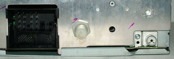

Salut, am si eu un focus din 2000 cu radio cd 6000 RDS E O N si nu stiu cum sa ii scot fatza... are 4 gauri, 2 pe fiecare parte dar nu stiu cum sa o scot. ma poate ajuta cineva ? PLEASEEE:(
Re: Radio 6000 CD RDS EON
28 Aug 2010, 22:48
salut. nu se scoate fata! se scoate tot cu 2 cleme, facute din sarma de dimensiunea gaurilor.
29 Aug 2010, 01:15
$1 scrie:$2alut. nu se scoate fata! se scoate tot cu 2 cleme, facute din sarma de dimensiunea gaurilor.
Am descoperit cum se scoate! Se poate scoate doar fatza, dar cu mare greutate si cu riscul de a rupe clemele care o tine, sau cu sarmele. Eu am scos intai fatza, dupa care restul e mult mai usor!
Adaug un link cu demontare la 6000 RDS E-O-N pentru cei ce vor avea nevoie in viitor de aceeasi operatie: http://www.youtube.com/watch?v=iSbzR9lv2OM
