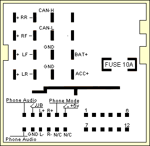

Cum pot sa pornesc navigagtia pe stand? Este suficient sa alimentez pinul de 12 V (BAT+)sau mai trebuie alimentat si alt pin(ACC+) cu alta tensiune, care sa dea semnal de iesire din standby de exemplu? Multumesc!
mutica
Mesaje: 862
Membru din: 22 Iun 2014, 22:44
Maşina: Ford Focus 2| 1.6 16V Benzina 100Cp |Sedan
VIN: WF04XXWPD47T59743
Re: NEPORNIRE Nav BlauPunkt FX (ecran color 5" fara touchscr
Mesajde DGAlexandru » 04 Mar 2015, 12:23
BAT si cele 2 GND
