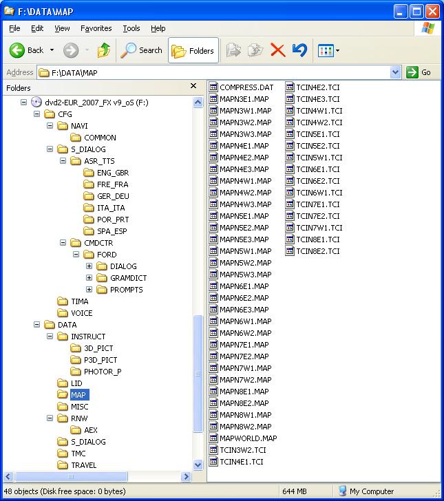

Mesajde lx5250 » 10 Ian 2008, 01:22
Pe New Mondeo 2007 este Navigatie Touchscreen DVD, cu soft "NAVI NX" (Blaupunkt).
Astea sunt datele DVD-ului original:
dvd2-EUR_2007_FX v9_oS
Title: Europa 2007 FX
Project-Number: P_EUR-2007_FX
Project-Name: Produkt-DT Europa 2007 / Speech-Control Files v1.0_070314 / NAV-Server Basis: F6.3 C1P9.1
Worm: dvd2-EUR_2007_FX v9_oS
FX NAV-Server: Voice/ZF/tima Basis: DI_SWNAVI6.3 C1P9.1
Boot-Reg.: keine (ohne NAV-Server)
Default-Sprache: [_ g_ 01 m] deutsch
Nav-Data: DVD-Link_N10I9M7/nav2-EUR_2006.04_LG10 v5
Map-Source: DVD-Link
Map-Data: map2-EUR_2006.04_ML7 v4_patched
TMC: c10vx-4.5 f32vx-5.1 e17vx-1.6 601vx-2.0 817vx-2003A d01vx-5.01 a01vx-1.0 409vx-5.0 501vx-2.0 909vx-7.00 617vx-1.31 f49vx-1.4.2004 e33vx-1.1.2005 225vx-1.36
Date: 15.03.07 (12)
Comp: SCCS-Vers 15.03.07 12:35
Img: SCCS-Vers: 15.03.07 12:40
########### Versioninformation ############
SW-Version : DI_SWNAVI6.3C1P9.1
Date: 15.03.07 (12)
Speech : 5.11
RG_MAIN : 12
RG_SUB : 0
RG_DEVICE : 0
RG_FLINK : 4277
MAP : 7.6
TMC : 6.4
INDEX : 9.5
RNW : 10.3
TIMA Config : '88:17:3'
Compression : 4
continutul DVD in img.
(90.66 KiB) Descărcat de 972 ori
