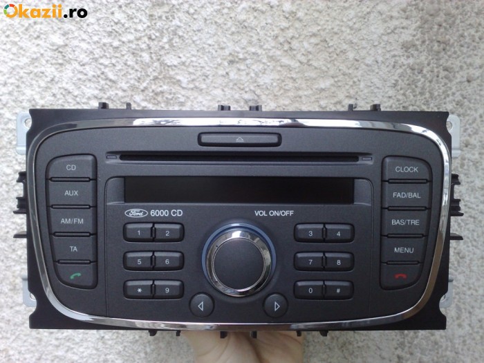

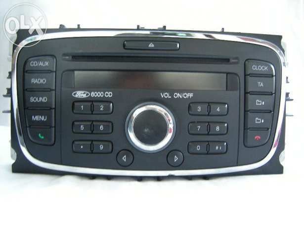

Imi puteti spune si mie va rog frumos care este diferenta intre aceste doua cd playere..ma refer aici la butoanele care difera si ce funcite au butoanele respective.

A 2-a varianta stie de CD cu MP3 - butoanele respective sunt pt. navigat intre folderele de pe CD.
Am avut ocazia sa montez asa ceva pe un Mondeo 4 PreFaceLift si am fost surprins de calitatea sunetului. Pe carcasa unitatii audio, aparea si denumirea de "Premium".
Ca idee, aceasta varianta vine doar cu mufe de tip Fakra pe partea de antena radio, in rest e compatibila fara probleme cu modelele Ford anterioare (posibil sa mai apara probleme la iluminarea butoanelor - mai ales daca se monteaza pe un Focus 2 de ex, iar unitatea audio a fost pt. Mondeo 4).

Aha..multumesc de raspuns..ce ar trebui sa mai cumpar pentru mufa la antena radio am ford focus 2 2006 si vreau sa schimb 6000 cd vechi cu acesta oval
