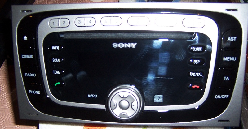

Mesajde tase20 » 23 Apr 2015, 09:08
Vreau sa imi achizitionez un mp3 sony pentru un ford focus 2 din 2007.As avea de ales intre cele 2,doar ca sunt nelamurit la sistemul de prindere,care difera din ce observ.Este unul si acelasi sau chiar difera prinderea?Mentionez ca sistemul meu de prindere este cel cu suruburi

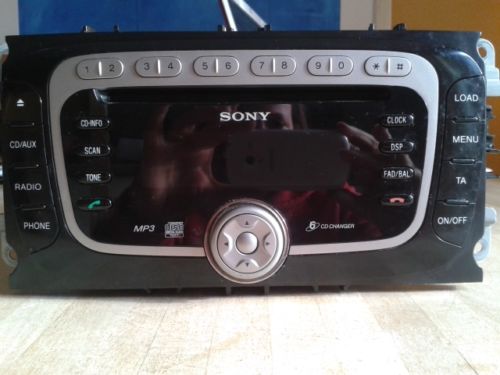

acesta este al doilea model si este de pe un ford kuga

Daca e cu suruburi, primul este al tau, pt tine!!
Al doilea e cu cheite si clipsuri metalice, nu iti merge!

Mesajde The29041993 » 25 Apr 2015, 01:30
Merge si 2 dar se schimba si masca de plastic gri (cea care vine si in jurul comenzilor de clima)

Mesajde ford2015037 » 25 Apr 2015, 14:47
Daca schimbi doar masca nu merge!!
Tre sa schimbi si subansamblul de plastic din bord, ca sa se prinda in clipsuri, ca omul are suruburi!!
si sa schimbi asta, tre sa scoti si clima si sa tai plasticul, sau sa o inlocuiesti pe toata, si pe cea pt clima adica.....
