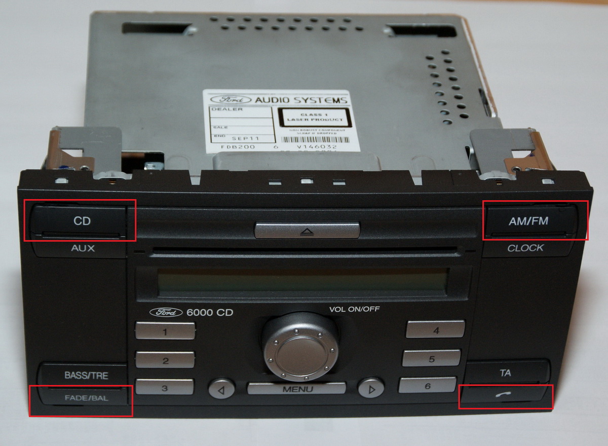

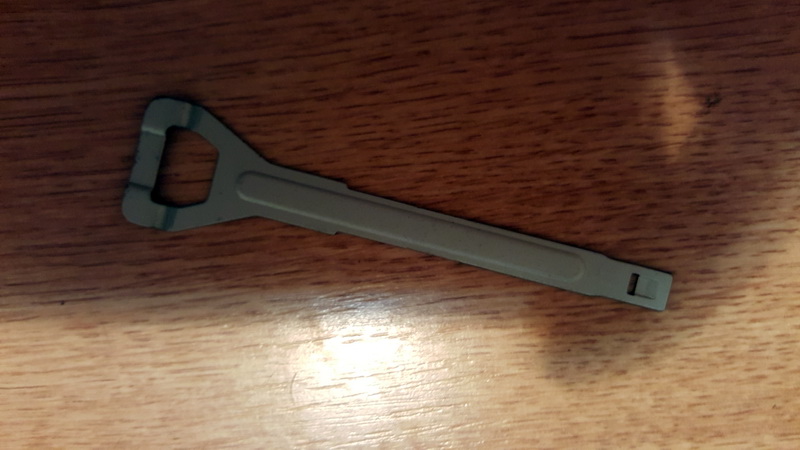

salut,am incercat sa extrag cd playerul cu cheite nepotrivite(dedicate pt alta masina),si astfel am reusit sa-i distrug 3 din cele 4 cleme cu care se fixeaza in bord.
Va rog daca stiti vreo solutie sa scot cd playerul din bord.Degeaba am venit ulterior cu cheite potrivite,ca nu a mai mers! Mentionez ca am fost si la reprezentanta Ford Carbenta unde mi s-a spus ca nu ma pot ajuta cu nimic,ca nu mai au ce sa faca,doar daca imi distrug bordul !

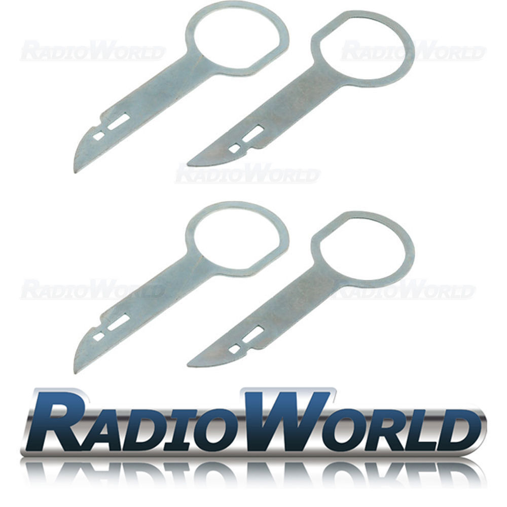

le-am indoit ,dracu stie ,nu mai lucreaza deloc.Deci trebuia sa introduc cheitele ascutite din poza cu cele 4 ,iar eu am introdus 4 cheite ca si cea din poza de sus,si le-am macelarit clemele .Sunt disperat :((

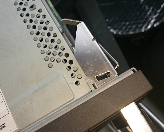

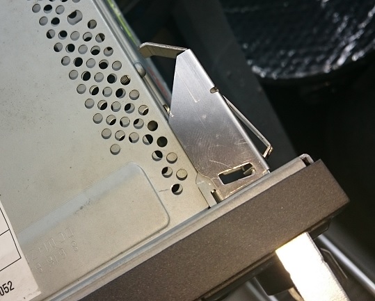

cam asa arata clemele care tin unitatea blocata in bord
daca ai fortat cu cheile fara varf, atunci cel mai probabil ai indoit clemele spre interior si cheile nu le mai pot agata. daca le-ai si rupt (clemele sunt din tabla otelita) atunci nu cred ca le mai poti desface doar cu niste chei potrivite.
ti-as recomanda sa cauti o iglita pe la magazinele cu materiale pentru crosetat si sa incerci sa apuci cu ea clemele si sa le indrepti.

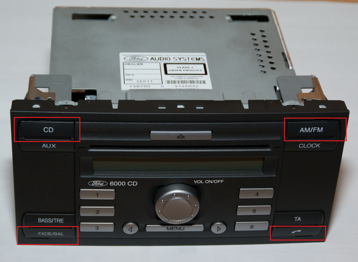

Mesajde cal » 09 Aug 2015, 14:36
in sfarsit l-am scos ,cu ajutorul (90%) colegului "marius3k"
a trebuit sa eliminam temporar cele 4 butoane de pe colturi ,pentru a castiga mai mult acces la lamele
