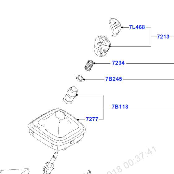

Mesajde vanKraster » 17 Feb 2018, 22:22
Jeffe ma poti ajuta cu un part number sau link pentru rama de schimbator de facelift ? Eu am 6 viteze manual si marsarieru e in stanga sus. Daca schimb doar rama restul se potriveste ?

Mesajde jeffe » 17 Feb 2018, 23:44
Din cate imi aduc aminte la facelift nu mai este rama din jurul schimbatorului, burduful de la schimbator se clipseaza direct pe consola.
Burduful are si o rama mica (7277 in poza din atasament) pe care tu o ai deja.

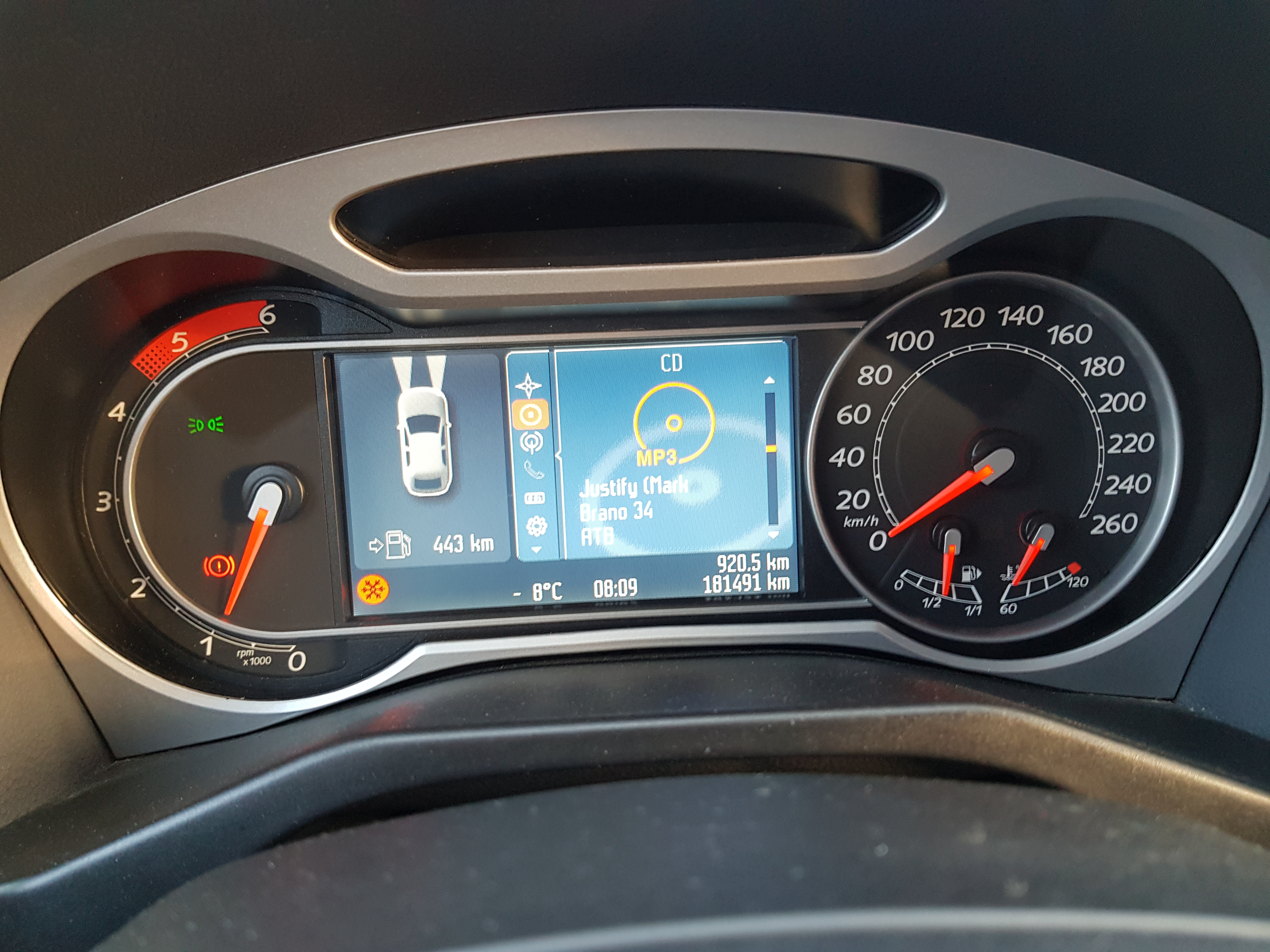

Mesajde vanKraster » 20 Feb 2018, 08:15
Am atasat o poza cu bordul convers cand motorul e pornit. Te rog zimi ce trebuie sa fac.

Mesajde jeffe » 20 Feb 2018, 09:00
Ai o versiune veche de software pentru ceasurile de bord. Este posibil ca facand doar update la ceasuri sa inceapa sa functioneze cum trebuie NX-ul si clima, dar nu sunt 100% sigur. Incearca sa mergi la o reprezentanta sau la cineva cu Ford IDS.

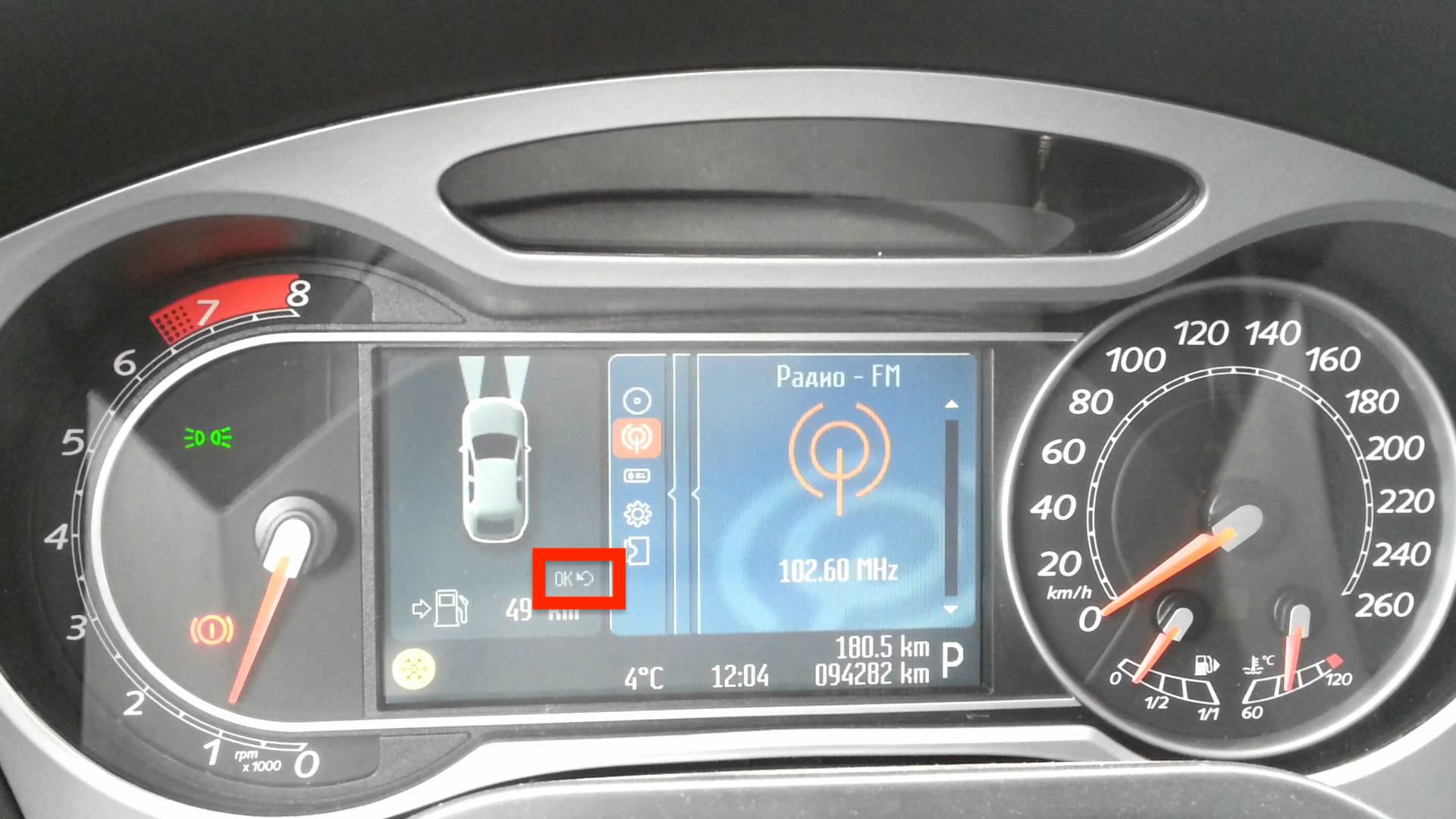

Scuza-ma ca te intreb dar cum ti-ai dat seama ca e o versiune mai veche ? Ce are versiunea noua ?
vanKraster
Mesaje: 49
Membru din: 22 Oct 2017, 21:17
Re: Retrofit blaupunkt nx facelift in prefacelift
Mesajde jeffe » 20 Feb 2018, 14:55
Nu ai iconita cu OK, pentru trip computer
