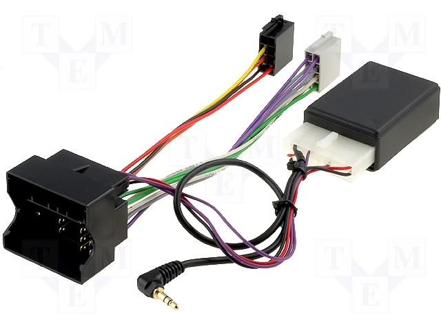

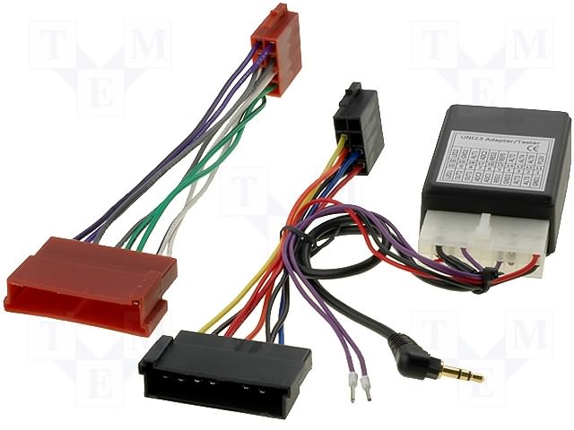

Salut. Am schimbat in urma cu ceva vreme cass-ul original de pe masina cu un mp3 player Sony cu USB. Vreau acum sa montez un adaptor pentru comenzile de langa volan (in stanga la Mondeo II). Am gasit ceva (cu ajutorul lui CTT), dar sant doua modele: FORD - SON si FORD - 04 SON.
Care din astea doua ar merge pe un Mondeo II fabricat in '99?
Atasez si imagini cu cele doua tipuri de adaptoare.

Vezi dintre astea care ar fi : http://www.caraudio-service.ru/shtatniki-ford.html
In orice caz, daca ti-ai instalat un HU inseamna ca ai facut deja adaptarea de la mufa ford la mufa iso (mufa ford e cea care se "uita" spre tine, eu tind sa cred ca iti trebuie cea din prima poza, cu 2 interfete lungi si subtiri decat cea mare si patrata care e folosita la modelele mai noi). Dar nu stiu cum se vor adapta si comenzile de pe volan. Probabil in cutiutza aceea intra comenzile de pe volan (?) .

Da am facut deja adaptarea la mufe. Dar acum am gasit asta si as vrea sa fac functionabila si telecomanda de langa volan. Si eu tot spre adaptorul din prima poza inclin. La cea de a doua chiar si numele e de "FORD - 04 SON(Y)", cred eu ca e pentru modelele dupa 2004.
M-am uitat acum la masina si vad ca in a treia interfata intre trei fire subtiri si nu doua cum sunt la adaptorul din prima poza.

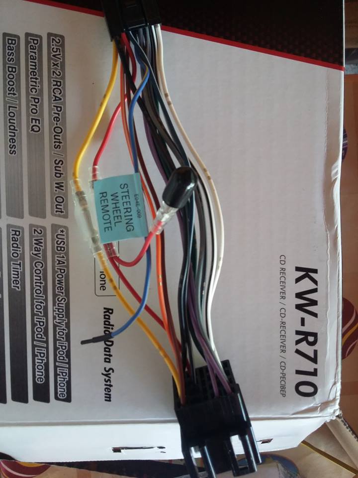

salut. Am inlocuit unitatea audio visteon 6006 de pe fiesta 2002 cu un jvc kw-r710. Bineinteles ca nu am interfata de comenzi pe volan. Studiez in continuare prolema, pentru ca bugetul e de austeritate , si ma si pricep oleaca la electronica, si as vrea sa o confectionez eu. Ma ajuta si firma jvc, pentru ca HU n-a venit cu mufa can-bus pe spate ci doar are un fir scos din pamatuful ala de sarme cu o eticheta pe care scrie in dulcele grai al lui Dickens ca e pt comanda pe volan. Ce nu pricep io, e ca unde s-ar conecta al doilea fir de la can-bus? Pe masa-adica la minusul electric sau la plus? Si deocamdata nu am aflat valorile rezistentelor din divizorul necesar.Am gasit niste scheme electronice dar nu pentru jvc, ci doar pentru sony. Poate se gaseste cineva care m-ar putea ajuta? Multumesc anticipat! P.S. Pamatuful de fire arata cam asa:
