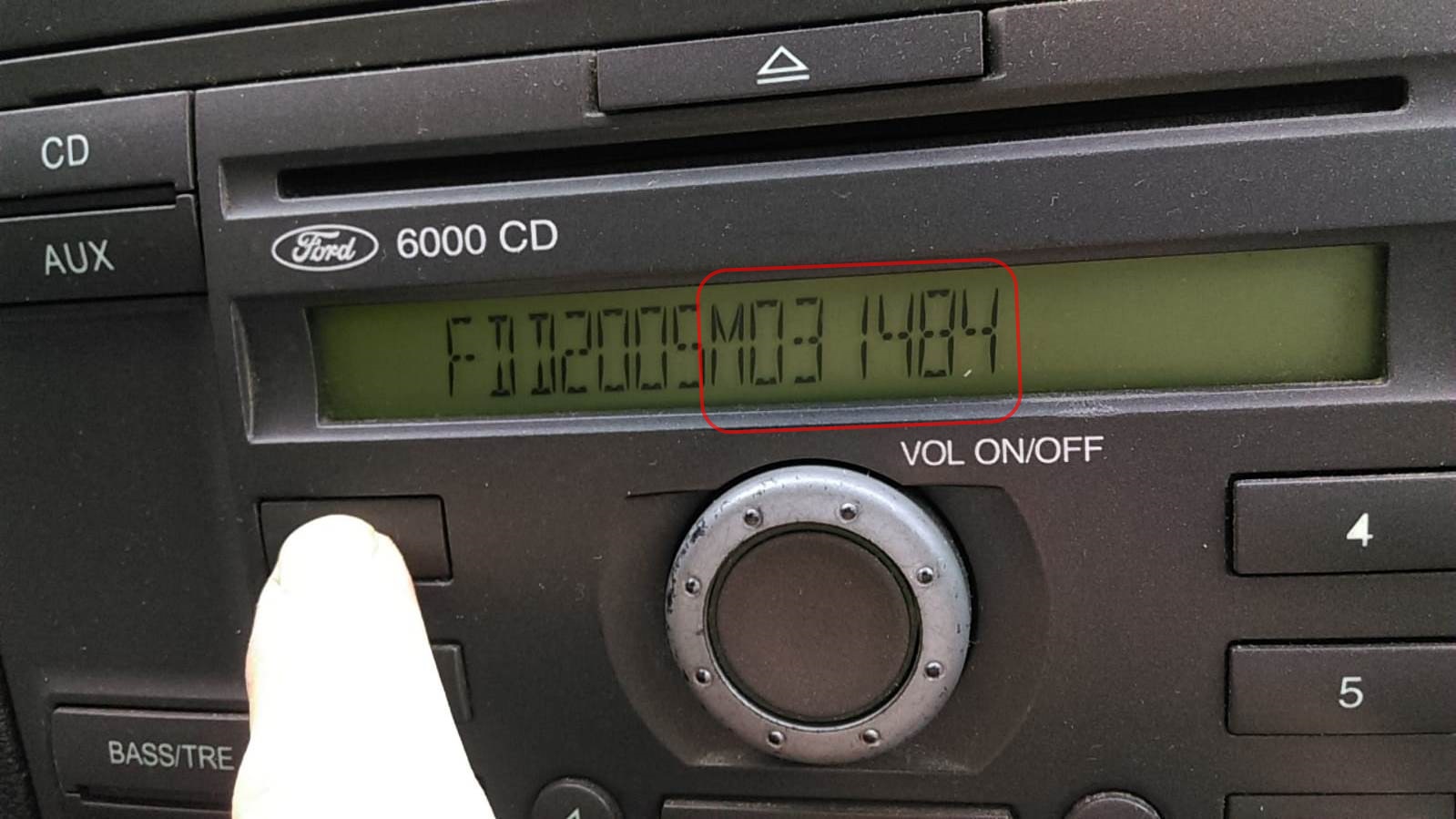

Va salut dragi colegi, am schimbat kitul de ambreiaj la Ford Mondeo mk3 -2005 (BWY) intr-un service, dar la recuplarea bateriei, radio-CD imi cere un cod de activare pe care evident nu-l cunosc...Am facut combinatii de taste, de ex 1-6 (apasate simultan) mi-a dat FDD2005M031484 si banuiesc ca M031484 este serialul radioului, apoi combinatia 3-6 care imi da posibilittea sa verific boxele si volumul....Rugamintea mea mare este daca ma poate ajuta cineva cu CODUL DE ACTIVARE pentru serialul M031484 ...va multumesc foarte mult tuturor care postati pe forum.

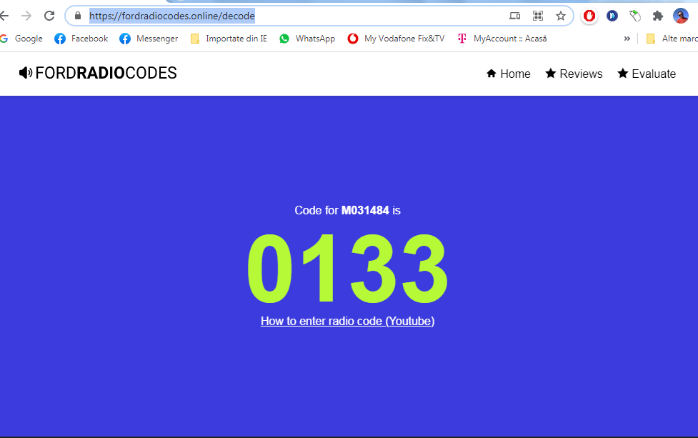

Am revenit ...dupa mai multe cautari pe google am gasit site-uri care decodifica si am obtinut acelasi rezutata pe mai multe dintre ele, de ex. https://fordradiocodes.online/decode
COD DEBLOCARE 0133
