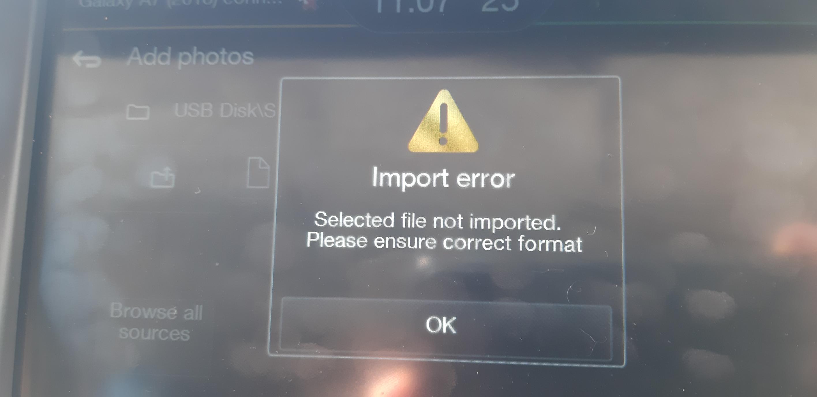

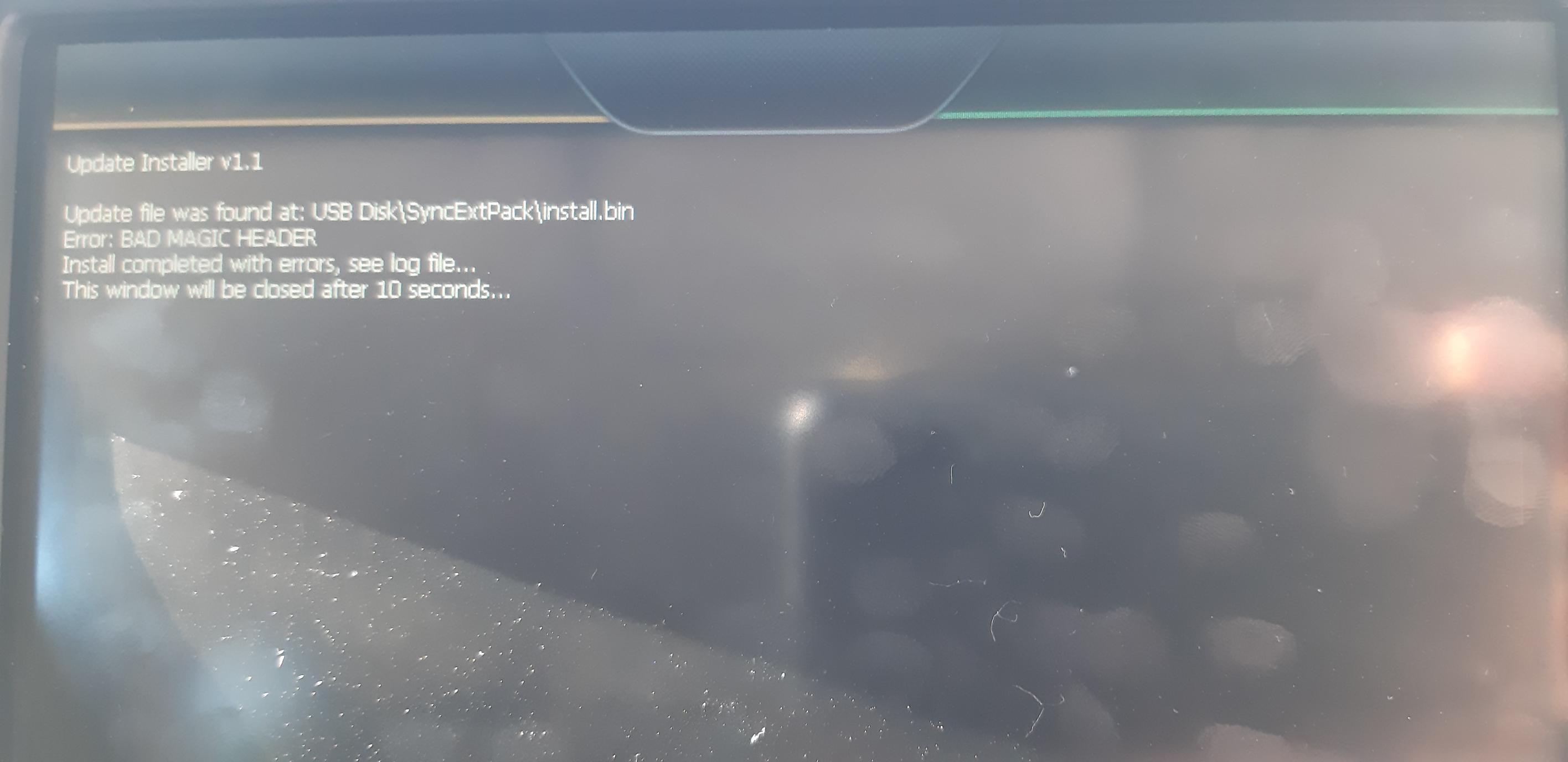

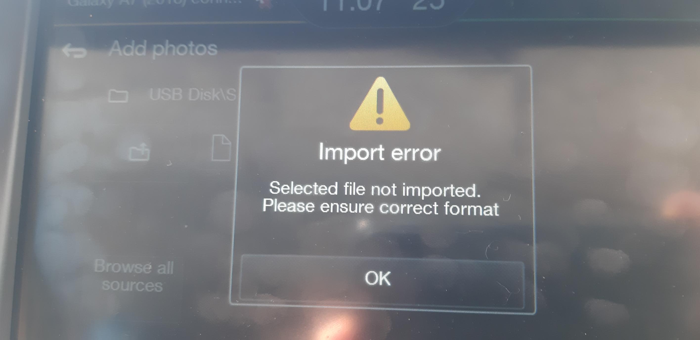

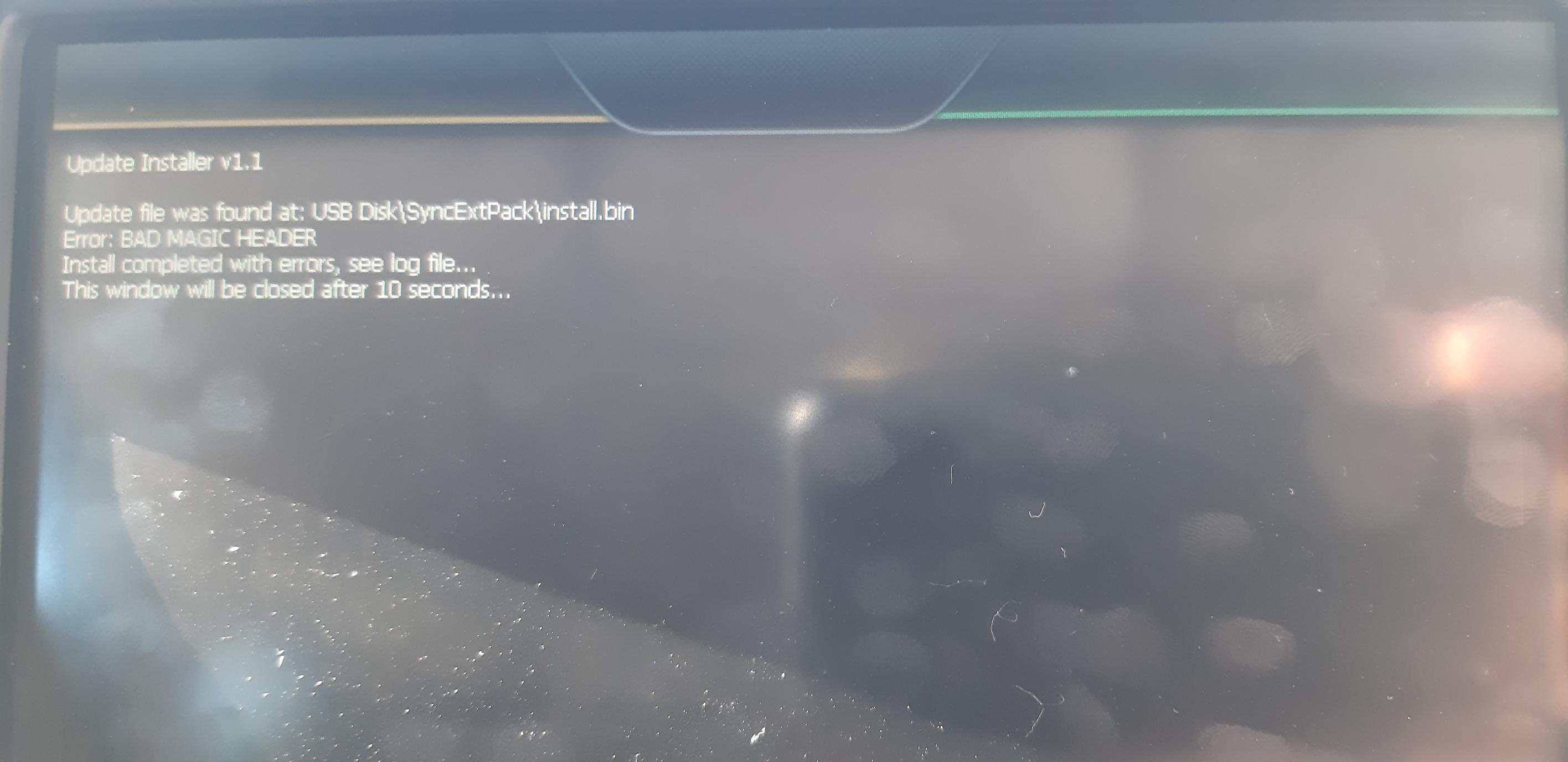

Confirm si eu cele spuse de @adiman. Am incercat sa instalez MirrorLink V.1.1 asa cum a postat @haylazzz pe link-ul indicat anterior , au aparut erorile din foto , dupa 10s ecranul ”standard” a aparut si nici o app instalata. Inca o incercare : format stick , sync master reset, am folosit versiunea indicata la postul #1,592 . A dat eroare de import. Nu recomand, e multa pierdere de timp si lipsa suport. Cine a reusit sa faca ceva e invitat sa detalieze. Bafta si pana atunci sa ne bucuram de masini asa cum sunt.
