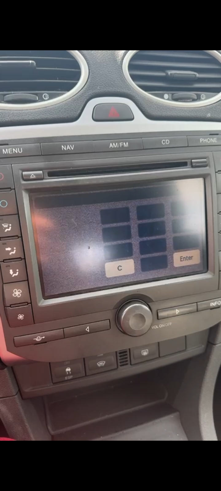

Am un cd player, când îl deschid se aprinde și se închide continuu până rămâne blocat pe cod..bag codul și degeaba. L-am dus la decodat am platit 175 de lei și degeaba...cică a fost decodat,resoftat...pe naiba la fel face...funcționează toate funcțiile de ac, reglaj picioare-fata dar playerul propriu-zis nu merge...cunoașteți problema sau știți pe cineva în tara sa îl poată repara?

Visteon
Model C307/C214 - nav module
Serial No MO10051
Ford focus MK2 2005

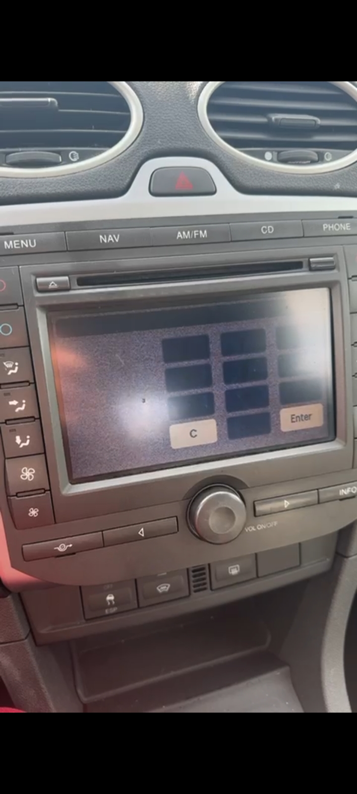

Se schimba imaginea întruna până rămâne pe "Enter pin" dar după ce bag codul rămâne la fel

Mesajde Artanis94 » 24 Sep 2024, 12:49
Foarte probabil sa fie dusa navigatia actuala, cred ca ai cateva optiuni:
- cauti in dezmembrari o navigatie identica cu a ta. Dar vei avea nevoie de diagnoza dedicata Ford pentru a o programa dupa seria si dotarile masinii tale.
- treci la radio Sony, dar ai nevoie sa schimbi aproape tot din bord, de la cusca de montare, plastice, modul de clima etc. Munca de electrician si, iar, programare module.
- cauti (daca exista) navigatie android identica ca si constructie.
- slabe sanse, dar sa cauti pe cineva care repara navigatii Denso (modelul tau de navi).
